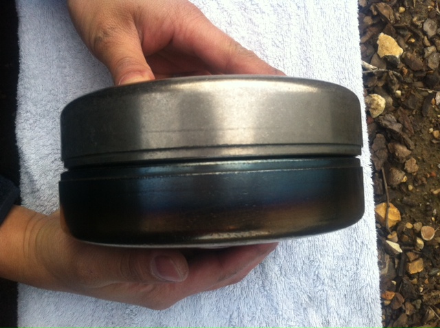

Mito Publicado 23 de Enero del 2012 Compartir Publicado 23 de Enero del 2012 Yo creo que tambien puede ser la campana. He visto una polini en 60 euros, creo que se la voy a poner a la mia a ver como va, y si sigue igual ya le pongo las mazas del embrague. saludos Enlace al comentario Compartir en otros sitios web More sharing options...
juanpauk Publicado 23 de Enero del 2012 Autor Compartir Publicado 23 de Enero del 2012 Yo creo que tambien puede ser la campana. He visto una polini en 60 euros, creo que se la voy a poner a la mia a ver como va, y si sigue igual ya le pongo las mazas del embrague. saludos Alguna idea si Polini tambien hace campanas para la SD300? Enlace al comentario Compartir en otros sitios web More sharing options...
juanpauk Publicado 23 de Enero del 2012 Autor Compartir Publicado 23 de Enero del 2012 Garchi, Yo tambien creo que la campana tiene mucho que ver, desafortunadamente solo eh podido encontrar la malossi que no me convence 100%, pues hace un pequeno ruido metalico asi que si hubiese otra opcion seria mucho mejor. Para mi lo ideal es que Dr. Pulley sacara una y asi llevaria un conjunto de la misma marca. Enlace al comentario Compartir en otros sitios web More sharing options...
Mito Publicado 23 de Enero del 2012 Compartir Publicado 23 de Enero del 2012 Alguna idea si Polini tambien hace campanas para la SD300? En la web de polini no aparece embrague para la sd300. http://www.polini.com/catalogo/es/risultato.php?op=ma&marca=36 saludos Enlace al comentario Compartir en otros sitios web More sharing options...
Mito Publicado 24 de Enero del 2012 Compartir Publicado 24 de Enero del 2012 No, esa marca no hace campanas, pero por todo lo leido, la mejor es de Malossi?.. Polini si hace campanas de embrague, pero para la sd no, para la Yager si que tiene. Malossi siempre he oido que es mejor marca que polini, pero para la Yager tampoco tienen ni campana ni embrague, les mandé un correo y me dijeron que no tenian para la mia, ya no se si la sd tienen saludos Enlace al comentario Compartir en otros sitios web More sharing options...

juanpauk Publicado 8 de Febrero del 2012 Autor Compartir Publicado 8 de Febrero del 2012 Bueno después de un mes con el embrague Dr. Pulley puedo decir que mi moto mejoro. Durante este mes eh tenido 3 campanas diferentes, 1. La Kymco que venía con la moto, 2. La malossi (no la recomiendo) y 3 la Kymco que compre. Como se comento en el foro la campana que trae la moto no es de las mejores y tiene su problema, la mía sufrió recalentamiento causado por mi mismo le cambie por una malossi que se vende para la People GT300i., esta elimino los tirones y los ruidos que causaba la campana anterior al intentar hace contacto, pero la malossi hacia un ruidillo muy minúsculo pero hacia ruido. Esto me llevo a comprar la campana Kymco y llevo dos semanas con ella, eh hecho muchos recorridos en tráfico pesado que es donde se nota el problema y hasta el momento todo va muy bien. La salida de la moto no es la más suave y en tráfico se alcanza a notar que la moto no va cómoda pero comparado a como estaba antes no tengo nada de que quejarme. Sigo con la misma conclusión que la campana tiene mucho que ver con el problema de tirones y ruidos cuando hay enganche de embrague y campana. Con el nuevo embrague hay un mejor sistema de agarre el cual creo yo reduce mucho el recalentamiento de la campana que al mismo tiempo evita que la campana pierda su forma. Aqui va una foto comparando la campana vieja de Kymco con la nueva. Enlace al comentario Compartir en otros sitios web More sharing options...

juanpauk Publicado 11 de Febrero del 2012 Autor Compartir Publicado 11 de Febrero del 2012 Bueno después de un mes con el embrague Dr. Pulley puedo decir que mi moto mejoro. Durante este mes eh tenido 3 campanas diferentes, 1. La Kymco que venía con la moto, 2. La malossi (no la recomiendo) y 3 la Kymco que compre. Como se comento en el foro la campana que trae la moto no es de las mejores y tiene su problema, la mía sufrió recalentamiento causado por mi mismo le cambie por una malossi que se vende para la People GT300i., esta elimino los tirones y los ruidos que causaba la campana anterior al intentar hace contacto, pero la malossi hacia un ruidillo muy minúsculo pero hacia ruido. Esto me llevo a comprar la campana Kymco y llevo dos semanas con ella, eh hecho muchos recorridos en tráfico pesado que es donde se nota el problema y hasta el momento todo va muy bien. La salida de la moto no es la más suave y en tráfico se alcanza a notar que la moto no va cómoda pero comparado a como estaba antes no tengo nada de que quejarme. Sigo con la misma conclusión que la campana tiene mucho que ver con el problema de tirones y ruidos cuando hay enganche de embrague y campana. Con el nuevo embrague hay un mejor sistema de agarre el cual creo yo reduce mucho el recalentamiento de la campana que al mismo tiempo evita que la campana pierda su forma. Aqui va una foto comparando la campana vieja de Kymco con la nueva. Osea que has comprado la campana que lleva la moto de origen, pero nueva?... Y porque no has llevado la campana vieja a tornear?. Así es Maferto, no tengo ni idea donde me podrían tornear la que cambie. La había lijado varias veces por dentro como lo mostraba Félix en uno de sus vídeos, pero creo que eso la empeoro. "Opinión personal" Enlace al comentario Compartir en otros sitios web More sharing options...
Invitado Marusia Publicado 30 de Marzo del 2012 Compartir Publicado 30 de Marzo del 2012 Tornear una campana de esas con la poca chicha que tienen y dependiendo de la rectificada a lo peor te mete un sablazo como que no vale la pena y encima la campana al quedar más fina aun se empeora el problema. Por supuesto esto es totalmente una opinión personal Enlace al comentario Compartir en otros sitios web More sharing options...
