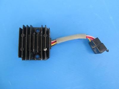

CUCUIBIZA Publicado 18 de Mayo del 2016 Compartir Publicado 18 de Mayo del 2016 De nada. Si, normalmente el regulador esta debajo del sillon, una vez que lo has quitado lo buscas, también puede estar por al lado de la batería, siempre tocando con el chasis. A ver si alguien que tenga tu moto te lo puede confirmar, normalmente estan todos hay. Para hacer las pruebas para ver si falla, se hacen todas desde la batería. Un saludo Este regulador es de la People 125S, no se de que año. Enlace al comentario Compartir en otros sitios web More sharing options...
mazinger63 Publicado 26 de Mayo del 2016 Autor Compartir Publicado 26 de Mayo del 2016 Lo encontré. en el caso de la people 125 S está junto al claxon en la parrilla delantera. He cambiado el regulador y nada. todo sigue igual. más tarde colgaré un audio con el ruido que hace a ver si alguien le pasó lo mismo y sabe la solución. Enlace al comentario Compartir en otros sitios web More sharing options...
