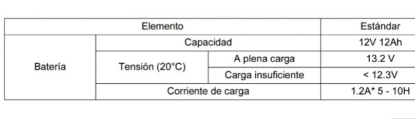

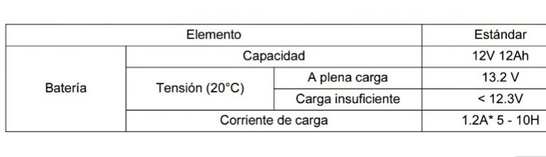

Buenas noches. Si una batería se va descargando y no se utiliza, su vida util se reducirá. Si no se utiliza la moto, mejor desconectar la batería y cada cierto tiempo se va cargando. Recordar que las cargas rápidas no son buenas, estas se pueden hacer en un caso de fuerza mayor, que no quede otra. Lo bueno es dejarla cargando a 1'2 amperios durante 6 a 8 horas. No hay que exceder la corriente de carga y tiempo, porque dañaremos la batería.
Si la corriente en la batería es baja, de unos 12,3 voltios hacia abajo, el motor de arranque girara lentamente y no se producirá la chispa en la bujía.
Yo antes de cambiar batería miraría la corriente que sale de la batería, por si es otra cosa. Yo para usar en casa tengo un voltimetro que cuesta menos de 10 €, para hacer pruebas va perfecto, mirar que corriente hay en la batería cuando no arranca, si hay de 12'3 voltios hacia abajo, hay lo tienes, el regulador lo descartamos, porque con el poco uso que le das, seguro es la batería.
Yo cuando pruebo una batería la cargo a unos 12'8, 12'9 voltios, y antes de montarla en la moto la dejo unas cuantas horas, y voy comprobando la corriente, si la mantiene la batería está bien, si va bajando esa batería está mal.

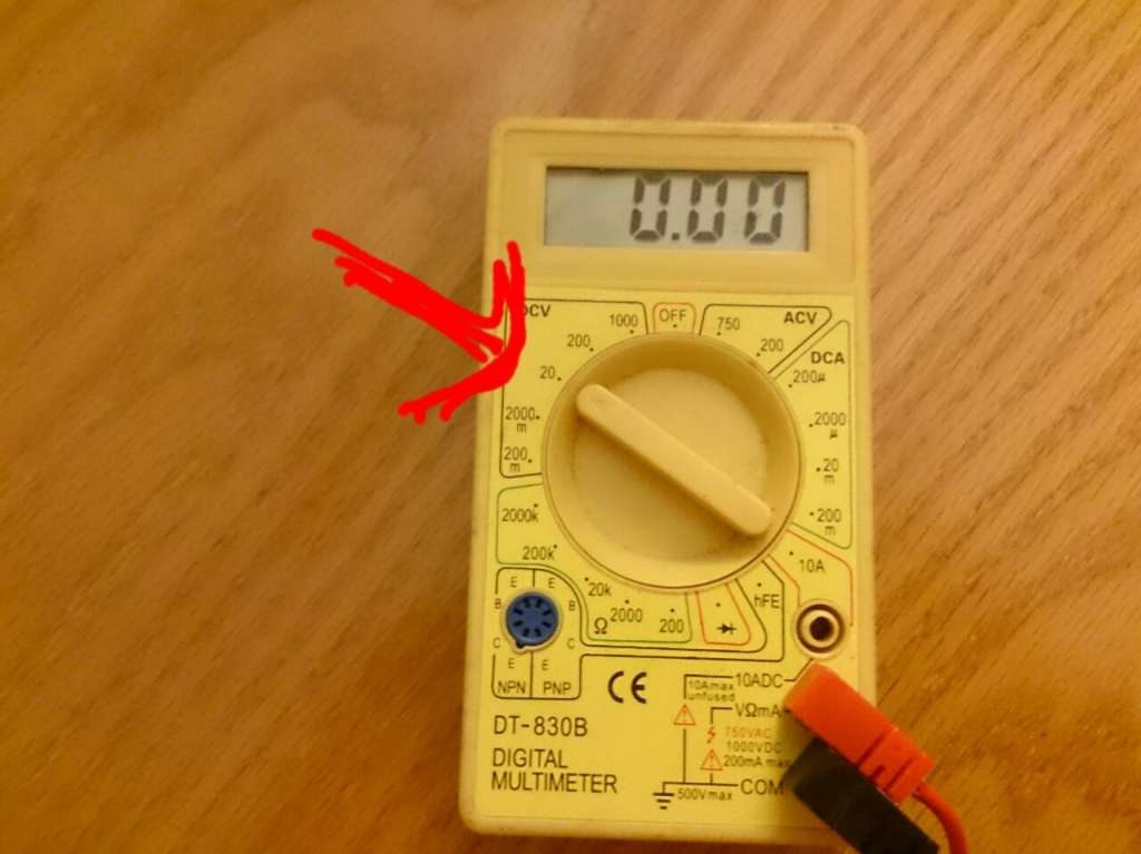

Para comprobar la corriente que sale del altenador (corriente alterna), se mide en ACV, la menor escala. Aqui lo puedes ver.

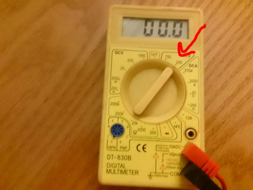

Una vez que sale del regulador (corriente continua) se mide en DCV, menor escala. Aquí lo puedes ver.
