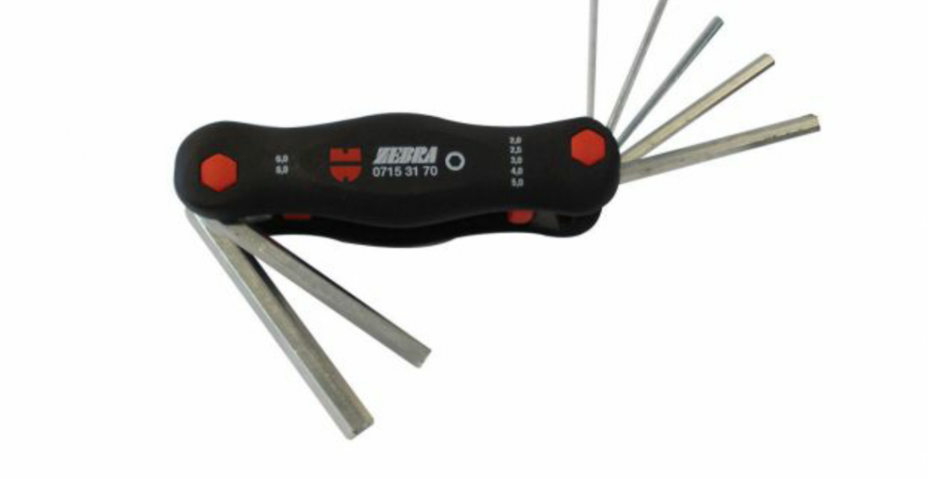

mpracing Publicado 21 de Enero del 2017 Compartir Publicado 21 de Enero del 2017 Usa un destornillador de golpe con la punta allen correspondiente Enlace al comentario Compartir en otros sitios web More sharing options...
CUCUIBIZA Publicado 21 de Enero del 2017 Compartir Publicado 21 de Enero del 2017 Tengo el respaldo SHAD para montar, pero no hay huevos a quitar los tornillos de serie que agarran el asidero para poder montar el respaldo, hasta tal punto esta fuerte que casi me cargo el propio tornillo, como los quitasteis? Yo los he quitado, y si, iban duros. Use un juego de llaves allen con mango, asi se hace fuerza mejor. Lo que hay que hacer es hacer la fuerza en seco, agarras bien y sin miedo le das un tiron fuerte y rápido (en seco). Si no haces bien la fuerza y lo intentas muchas veces puedes llegar a comerte donde coge la llave. Está use yo. Si tienes una llave allen normal en L, le pones por ejemplo una llave de tubo (o algo parecido) para poder hacer la fuerza bien, y el mismo método explicado anteriormente. Un saludo Enlace al comentario Compartir en otros sitios web More sharing options...
