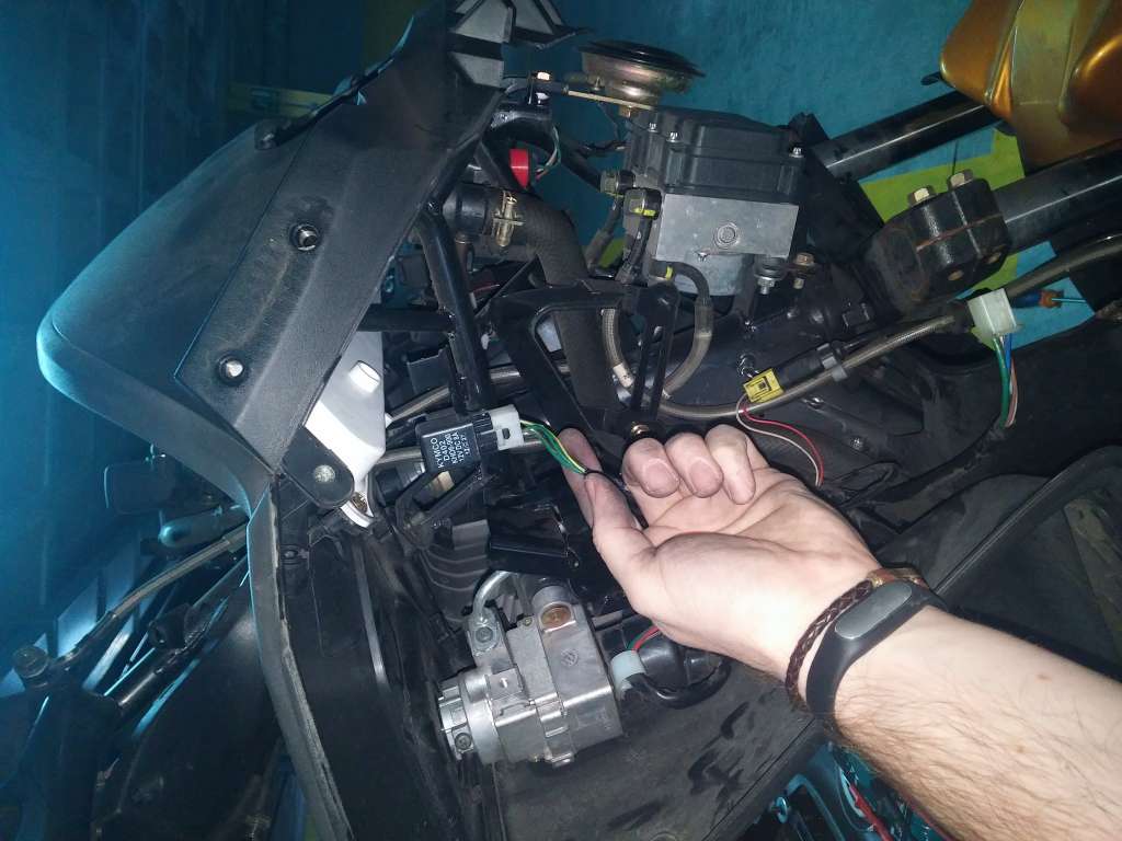

picaporte Publicado 11 de Mayo del 2016 Autor Compartir Publicado 11 de Mayo del 2016 Al final era que se había desconectado la pieza que muestro en la foto!! Por si os pasa alguna vez: hay que desmontar todo el frontal y mirando la moto de frente esta arriba en el lado izquierdo. Gracias a todos y saludos!! A Bonapedra, wilduck, Tiritos y 1 otro les gusta esto Enlace al comentario Compartir en otros sitios web More sharing options...

Nigromante Publicado 12 de Mayo del 2016 Compartir Publicado 12 de Mayo del 2016 Me alegro de que haya sido eso y no una avería, seguramente se quedó medio desconectado de la caída y luego se acabó de caer. paz_ Enlace al comentario Compartir en otros sitios web More sharing options...
