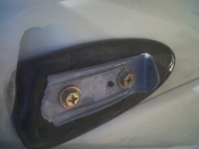

Invitado peter7 Publicado 25 de Mayo del 2012 Compartir Publicado 25 de Mayo del 2012 Gracias Mito! me compre al final una kymco dink50 y hasta el dia de hoy genial itv pasada hasta 2014, es de segunda mano pero siempre habia estado en garaje el dueño muy legal la verdad tuve suerte, lo malo esque me han arrancado el retrovisor derecho!encima el derecho! y ahora veremos a ver como lo pego! alguna idea?me lo han arrancado de cuajo la pieza de metal esta complemente rajada se ha quedao un cacho en la moto y otro en el retrovisor.... GRacias! un saludo compañero Enlace al comentario Compartir en otros sitios web More sharing options...
bautis Publicado 25 de Mayo del 2012 Compartir Publicado 25 de Mayo del 2012 Si puedes poner unas fotos,mejor.Es que no sé que es lo que se te ha roto¿la chapa, el plástico? debajo del soporte del retrovisor,lleva una chapa que va anclada al chasis con dos tornillos del 8 (creo recordar) y sobre esa chapa va anclado el soporte y su retrovisor con otros dos tornillos.¿que es exactamente lo que se ha roto? Enlace al comentario Compartir en otros sitios web More sharing options...
Invitado peter7 Publicado 25 de Mayo del 2012 Compartir Publicado 25 de Mayo del 2012 Hola bautis! pues a ver si me explico, debajo del soporte del retrovisor la chapita esta rota de cuajo como veras en la foto a ver como lo puedo solucionar porque paso de comprarme un retrovisor nuevo, porque el mio esta nuevo que rabia! a ver si luego puedo subir otra foto de la otra parte para que lo veas mejor... Enlace al comentario Compartir en otros sitios web More sharing options...
bautis Publicado 25 de Mayo del 2012 Compartir Publicado 25 de Mayo del 2012 No hace falta que subas mas fotos.No tienes que comprar el retrovisor entero,con comprar solo la chapita vale.La putada de esas chapas es que son como de calanima y cascan a la mínima.Cuando la compres,pregunta,porque también las había de hierro,es decir,no partían cuando caías,solo se deformaban y se doblaban y con unos martillazos y un poco de maña la podías arreglar.No recuerdo cuanto costaban,pero no eran caras Enlace al comentario Compartir en otros sitios web More sharing options...
bautis Publicado 25 de Mayo del 2012 Compartir Publicado 25 de Mayo del 2012 Se me olvidaba,acuérdate de sacar la otra parte de la chapa.Son solo dos tornillitos que son los que amarran la chapa al retrovisor Enlace al comentario Compartir en otros sitios web More sharing options...
Invitado peter7 Publicado 30 de Mayo del 2012 Compartir Publicado 30 de Mayo del 2012 Hola de nuevo! la cuestión es donde compro esa chapa? si le pudiera poner la pasta esa ke me dices que es soldadura en frio seria la ostia al menos pa ir tirando...porque ir sin el retrovisor derecho es una mierda...un saludo. Enlace al comentario Compartir en otros sitios web More sharing options...
bautis Publicado 30 de Mayo del 2012 Compartir Publicado 30 de Mayo del 2012 con la soldadura en frio no haces nada,pásate por el concesionario y pides la chapa Enlace al comentario Compartir en otros sitios web More sharing options...
