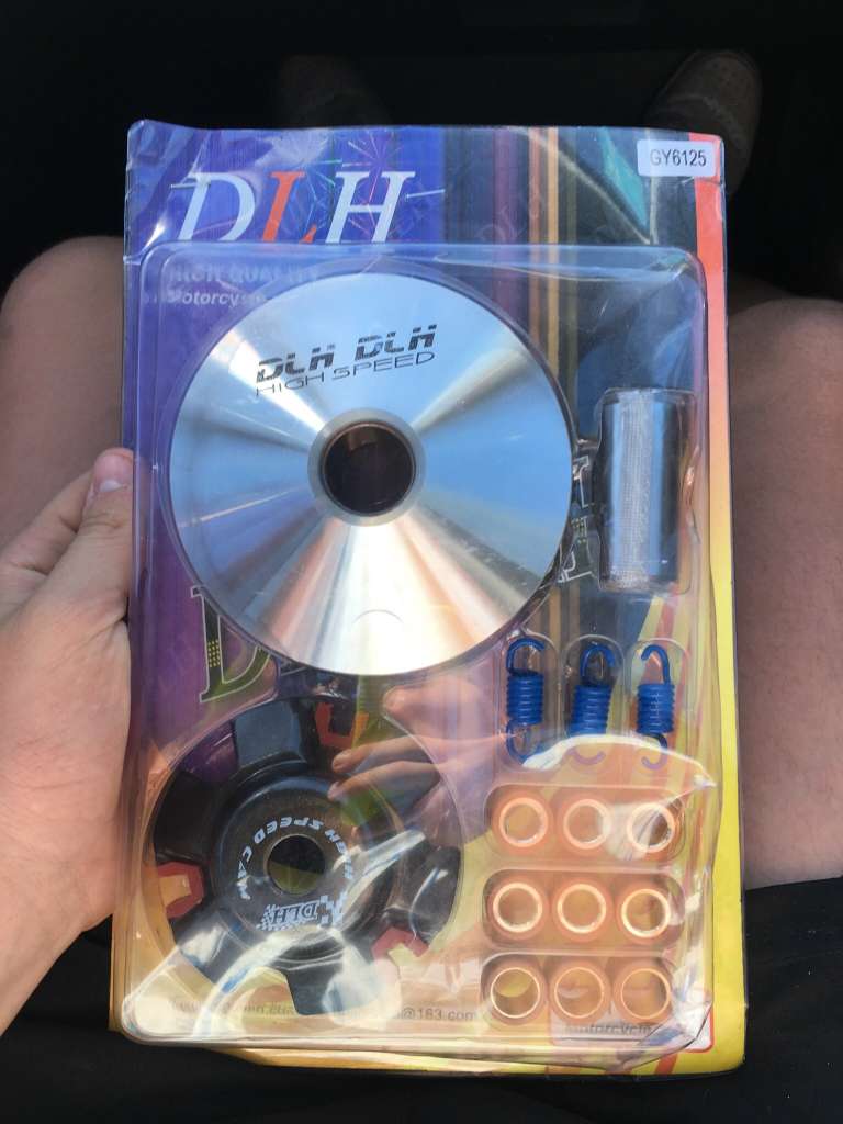

BULL_80 Publicado 21 de Junio del 2016 Autor Compartir Publicado 21 de Junio del 2016 Buenas, he comprado este variador, viene con rodillos de 8 y 12g, yo y mi suegro tenemos la agility y yo le he puesto los de 8g y el los de 12g, la diferencia es brutal, la mia se la come en salida y en punta, pero la cosa es que noto la moto muy revolucionada, deberia de probar con rodillos de 9 o 10g o les dejo estos? Y aparte, me recomendais ponerle el muelle del embrage malossi amarillo? GRACIAS! Enlace al comentario Compartir en otros sitios web More sharing options...

pedrovilla Publicado 1 de Julio del 2016 Compartir Publicado 1 de Julio del 2016 Pues comentan que lo mejor son 8gr o 9gr mas no vale la pena, yo voy de serie y voy a pillar un koso o dhl que son exactamente igual y viene con los muelles de embrague, alguien lo probo Enlace al comentario Compartir en otros sitios web More sharing options...
