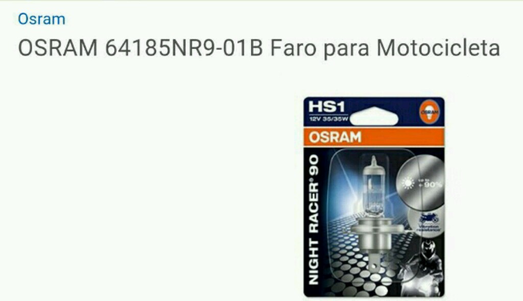

CUCUIBIZA Publicado 7 de Mayo del 2016 Compartir Publicado 7 de Mayo del 2016 Buenas noches. Se puede poner todo lo que queramos, pero led y xenón son ilegales. Si te paran y se dan cuenta pueden ponerte una multa por cada lámpara cambiada, y claro está que la ITV no la pasarás. Y mucho cuidado con la potencia y consumo de lo que montamos, ya que puede afectar al sistema de refrigeración y carga de la moto, y un día podemos llevarnos un susto y tenemos que gastar muchos euros. Las H4 se pueden montar pero hay que rectificar unas pestañas. Yo lo que haría es montar unas HS1 con un 90% más de luz respecto a las de origen. Yo con estas cosas nunca me la juego, aunque claro está que cada uno después puede hacer lo que quiera. Estas son las que pondria y sin rectificar nada. Aquí en este enlace tienes información. http://www.forokymco.es/index.php/266-xciting-400/438142-bombillas-cruce-y-larga-de-nuestra-xciting Y aquí un brico de montaje de luces led, y puedes ver lo que alumbran y comentarios. http://www.forokymco.es/index.php/127-bricos-y-tutoriales/422327-cambio-bombillas-del-faro-por-bombillas-leds Un saludo Vssss Enlace al comentario Compartir en otros sitios web More sharing options...
MARRANICA Publicado 7 de Mayo del 2016 Autor Compartir Publicado 7 de Mayo del 2016 ey cucuibiza muchisimas gracias por la informacion asi me quedo mas trankilo buscare las hs1 mas blancas o como muxo las h4 no estan los tiempos para jugarsela con los guardias la itv me kedan 4 años pero si te paran y kieren buscartela....... gracias cucu un saludo... -bravo --okey Enlace al comentario Compartir en otros sitios web More sharing options...
CUCUIBIZA Publicado 7 de Mayo del 2016 Compartir Publicado 7 de Mayo del 2016 De nada, un placer que estes aquí con nosotros. Aquí te pongo un enlace sobre el xenon. http://www.forokymco.es/index.php/266-xciting-400/312829-xenon-en-la-400i Y aquí donde se pueden comprar las HS1 90%. Un compañero que sabe de lo que habla dice que van muy bien. Acuérdate que también se pueden regular las luces de serie en altura y para los lados. https://www.amazon.es/gp/aw/d/B0113RJJ78/ref=mp_s_a_1_10?qid=1459332634&sr=8-10&pi=AC_SX236_SY340_FMwebp_QL65&keywords=osram+night+racer Un saludo desde Ibiza trato_hecho PD... Yo comprendo a los compañeros que usan mucho la moto por la noche que quieran tener mas iluminación, la seguridad es lo primero, pero siempre sabiendo lo que hacemos, ya que un día nos podemos llevar un susto, y no hablo de multas, sino de que afecte a la moto. Ya ha habido algunos sustos por aqui, por suerte se fundio un fusible y se quedaron sin luz en el cuadro y alumbrados, pero puede pasarnos cosas mucho peores. Enlace al comentario Compartir en otros sitios web More sharing options...
