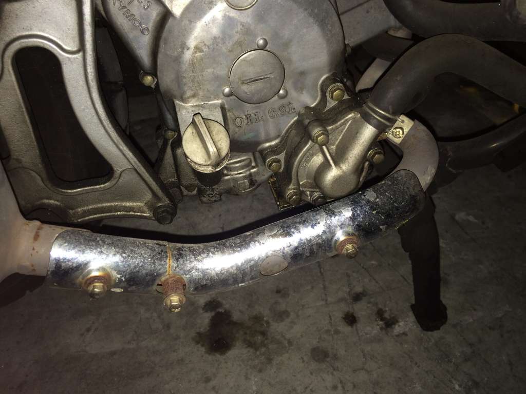

tcdt Publicado 30 de Abril del 2016 Compartir Publicado 30 de Abril del 2016 Hola chicos, Llevo observando la moto unos días que me deja una pequeña mancha de aceite en el suelo, y hoy he podido comprobar que gotea por la tapa del cárter derecho para ser mas exactos justo por donde pone los números 11330 del manual. Sabes que puede ser? Gracias de antemano Enlace al comentario Compartir en otros sitios web More sharing options...
bautis Publicado 30 de Abril del 2016 Compartir Publicado 30 de Abril del 2016 Igual unas fotos ayudaban un poco... Enlace al comentario Compartir en otros sitios web More sharing options...
Chicharrero Publicado 2 de Mayo del 2016 Compartir Publicado 2 de Mayo del 2016 La mia tambien pierde aceite por esa zona, tenia exceso de aceite motor y lo retire con una jeringilla, lave el motor con KH7 y una brocha y una esponja, ya que me habia manchado hasta el caballete, sobre todo en donde tiene la rueda de goma del tope y estoy esperando a ver si pierde otra vez, en unos dias vere cual es el problema, de todos modos como dice el compañero, pon foto y se vera. Un saludo Enlace al comentario Compartir en otros sitios web More sharing options...
tcdt Publicado 10 de Mayo del 2016 Autor Compartir Publicado 10 de Mayo del 2016 Buenas a todos, os adjunto la foto solicitada, pierde por la pieza que lleva los cuatro tornillos y sale el tubo. Gracias Enlace al comentario Compartir en otros sitios web More sharing options...
Chicharrero Publicado 10 de Mayo del 2016 Compartir Publicado 10 de Mayo del 2016 La verdad que yo por lo menos lo veo sucio por todos lados, te cuento que a mi me estaba chorreando y no veia por donde, en el taco de goma de la burra central y la placa metálica donde descansa estaba empapado, revise niveles y resulta que tenía como 0.2 litros de más por que en la casa le pusieron de más, retire el exceso con una jeringuilla y un trozo de manguera y lave la zona con una brocha KH7 y un poco de agua y puedes creer que no he vuelto a ver más manchas de aceite Enlace al comentario Compartir en otros sitios web More sharing options...
