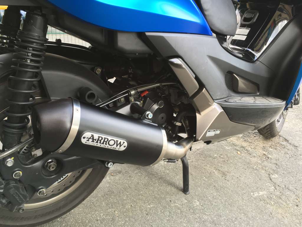

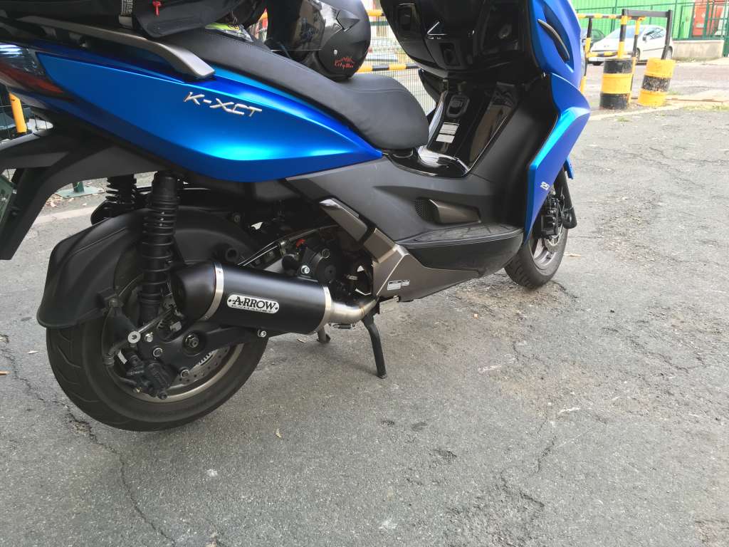

GMascort Publicado 28 de Abril del 2016 Compartir Publicado 28 de Abril del 2016 Buenas tardes, me llamo Guillermo, llevo poco tiempo en el foro. Le puse hará un mes un variador malossi a mi kxct y note una mejoría muy considerable, estoy muy contento con el rendimiento y hoy me llego el escape de arrow y se lo han montado, suena genial y queda muy bien pero creo q la moto ha perdido algo de nervio, es posible o son paranoias mías???. Os agradecería algún consejo. Pd: adjunto fotitos! Gracias desde Sevilla ! Enlace al comentario Compartir en otros sitios web More sharing options...
Nigromante Publicado 28 de Abril del 2016 Compartir Publicado 28 de Abril del 2016 Pues es muy probable que al ir más desahogado halla perdido algo de fuerza respecto al de serie, no has ganado punta? El escape es muy bonito pero es caro, quizás estéticamente me guste más el Turbokit porque creo que este lo han dejado un poco corto pero seguro que lo compensa con calidad y en vivo se verá mucho más bonito, a mi me gustan mucho los escapes Arrow. Enlace al comentario Compartir en otros sitios web More sharing options...

Nigromante Publicado 28 de Abril del 2016 Compartir Publicado 28 de Abril del 2016 Ya Nexius, pero ese escape está fabricado específicamente para esa moto, lo que pasa es que los escapes distintos al de serie suelen ir más desahogados de gases y por eso pierden algo de fuerza aunque debería correr más ahora, sería diferente si se montase un escape sin el catalizador que entonces habría, o al menos es recomendable regular la centralita. GMascort, para compensar esa pérdida de fuerza podrías montarle unos rodillos más ligeros aunque entonces perderás algo de punta, yo te aconsejo darle un tiempo para ver si te acostumbras porque a no ser que hagas mucha ciudad, lo mismo te compensa más tenerla así y es normal que ahora lo notes mucho pero igual no es tanta fuerza la que te ha perdido y son más tus sensaciones, fíjate en algún punto en el que sepas que acelerando siempre llegas a x velocidad desde cero a que velocidad llegas ahora. Enlace al comentario Compartir en otros sitios web More sharing options...

elburgo Publicado 28 de Abril del 2016 Compartir Publicado 28 de Abril del 2016 Es una pena que Arrow haya echo este escaper tan corto,lo e visto en persona montado y para mi gusto se ve ridiculo en la K-xct,con la calidad de Arrow no hay duda pero en el tamaño el silencioso se han lucido de verdad y barato no es,tengo un colega con la K-xct y ya a probrado 3 escapes, Arrow,J.Costa y Turbokit H2,con variador Malossi y dice que el mejor en prestaciones el J.Costa,en breve probara el Tecnigas haber como le va,ya os contare. --okey Enlace al comentario Compartir en otros sitios web More sharing options...

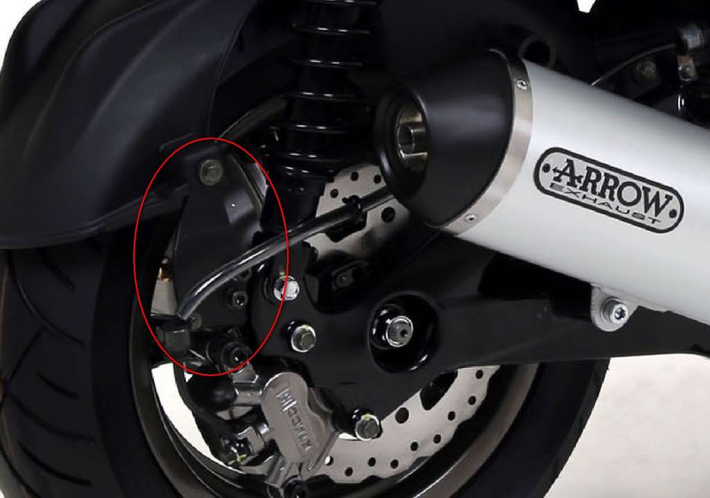

GMascort Publicado 20 de Junio del 2016 Autor Compartir Publicado 20 de Junio del 2016 Buenas tardes, referente al Arrow, nuestro escape original es sujeto por tres puntos y en mi caso el Arrow solo por dos quedando la tercera cogida del escape vista ( muy feo ), sabéis si hay alguna pieza que se compre para arreglar ese problemilla, lo digo antes de fabricarla yo. En la pagina de Arrow cuando ves las fotos ves que la moto tiene una pletina para solucionar este problema estético, a ver si os suena, adjunto imagen. Muchas gracias por todo señores. Enlace al comentario Compartir en otros sitios web More sharing options...

Nigromante Publicado 20 de Junio del 2016 Compartir Publicado 20 de Junio del 2016 Uffffff Nigromante, erroneo con h... esa a dolido :silbando Tienes razón, corregido, gracias por avisar. Respecto a la pregunta del compañero, no venden ninguna pieza que yo sepa, hace poco un compañero puso unas fotos de la suya con un escape Endy, le había fabricado esa pieza y le quedó muy bien, lo malo que no recuerdo el nombre del hilo pero si buscas un poco en la categoría de K-xct 125 seguro que lo encuentras. Enlace al comentario Compartir en otros sitios web More sharing options...

Nigromante Publicado 20 de Junio del 2016 Compartir Publicado 20 de Junio del 2016 http://www.forokymco.es/index.php/261-k-xct/455546-casi-terminada-con-algunas-mejoras-fotos Este es el hilo que te decía que he tenido un momento para buscarlo tranquilo. paz_ Enlace al comentario Compartir en otros sitios web More sharing options...
