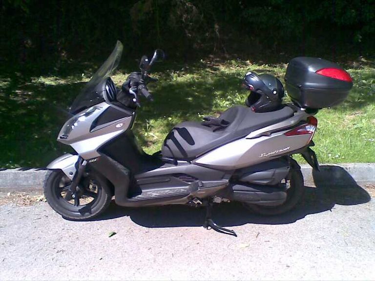

LUISMA Publicado 1 de Junio del 2011 Compartir Publicado 1 de Junio del 2011 Buenas, Yo tengo un baúl Givi de 46 litros. Esta sujeto con 2 tornillos en los agujeros que hay tapados con 2 tapones al final del asiento y una especie de garra ó brida metálica que agarra el final de la punta de los asideros del acompañante. Cuando quito el baúl, queda una pequeña plataforma de plástico que no desentona nada con la moto. Te pongo una foto. un saludo. Enlace al comentario Compartir en otros sitios web More sharing options...
xefirot Publicado 1 de Junio del 2011 Autor Compartir Publicado 1 de Junio del 2011 Luisma podrías ponerme una foto donde se vea bien la sujeción del soporte a la moto? es que no se si acabo de entender lo que dices de la garra y en la foto que has puesto se ve muy de lejos y no se aprecia bien. Tu notas que con tu agarre queda firme el baul, verdad? Muchas gracias y un saludo! Enlace al comentario Compartir en otros sitios web More sharing options...

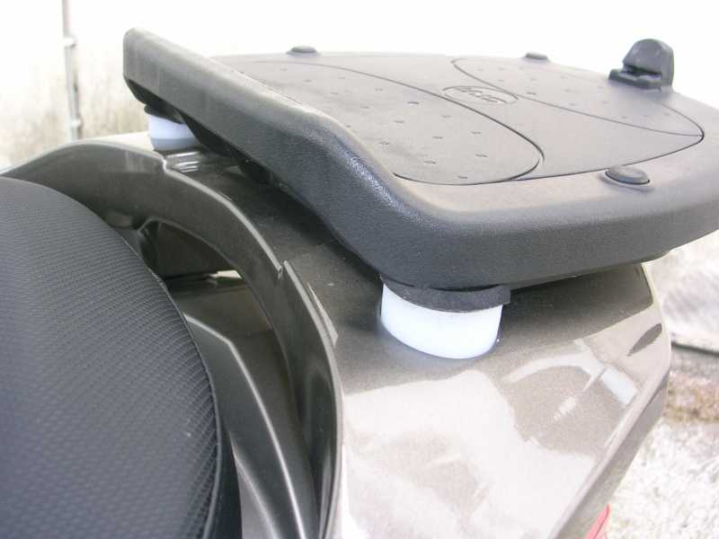

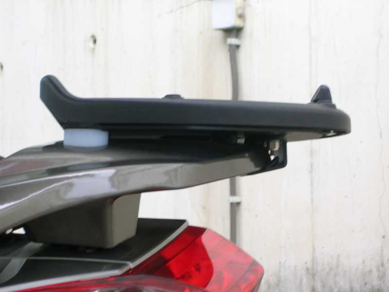

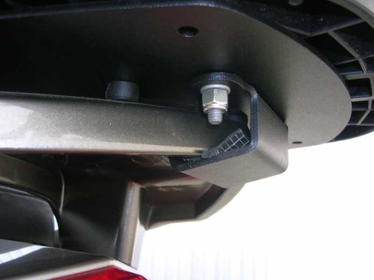

LUISMA Publicado 2 de Junio del 2011 Compartir Publicado 2 de Junio del 2011 Luisma podrías ponerme una foto donde se vea bien la sujeción del soporte a la moto? es que no se si acabo de entender lo que dices de la garra y en la foto que has puesto se ve muy de lejos y no se aprecia bien. Tu notas que con tu agarre queda firme el baul, verdad? Muchas gracias y un saludo! Te adjunto las fotos que he sacado. Si no lo ves suficiente claro dímelo y te pongo otras. La garra sujeta al colín trasero el porta baúl. Las 2 piezas blancas que se ven en la otra foto son 2 casquillos de Nylón ajustados al agujero ya que el kit de montaje del baúl trae 2 casquillos de 13 mm de diámetro y me parecía poco apoyo. El baúl se sujeta a la perfección y no vibra nada. un saludo. Enlace al comentario Compartir en otros sitios web More sharing options...
xefirot Publicado 2 de Junio del 2011 Autor Compartir Publicado 2 de Junio del 2011 Muchas gracias Luisma, se ve perfectamente. Ese soporte tiene una pinta muy buena y el agarre se ve que es muy bueno, mirando por internet me parece que es el givi monokey, verdad? es algo mas carillo que el shad pero desde luego queda mucho mejor que los hierros esos del soporte oficial de shad, creo que voy a intentar ver en persona el soporte que venden en merkamoto y si me convence bien, si no, me pensaré lo del givi. Enlace al comentario Compartir en otros sitios web More sharing options...

LUISMA Publicado 8 de Junio del 2011 Compartir Publicado 8 de Junio del 2011 buenas a tod@s,podeis poner precio con este soporte que para mi es el mejor acabado?muchas gracias Te explico, Primero hay que comprar una chapa metálica, específica para la SD de la marca GIVI, preparada para ser amarrada a la moto. Esta chapa viene con 2 casquillos de acero pintados de color negro ( yo los sustituí por 2 casquillos de Nylón que me hice en el curro, por eso son de color blanco) y unos tornillos de 120 mm de longitud que sustituyen a los originales de la moto que están ocultos por los 2 tapones, del color de la moto. Por esta chapa, me cobraron 60 €. Luego compras el baúl (si no lo tienes) y con el, viene una pieza que se acopla a esa chapa. El baúl de 49 litros lo tienes de muchos precios, si miras en la Web; pero un precio medio de tienda sale por unos 120-140 €. Eso sí, todo ha de ser de la marca givi para que te coincida. Si quieres más información en la página de GIVI la tienes, incluso con despieces. Si necesitas más ayuda, dímelo. Por cierto, los casquillos que deseché, los aproveché para alargar 3 cm los brazos de los espejos y es otra historia. un saludo, Enlace al comentario Compartir en otros sitios web More sharing options...
