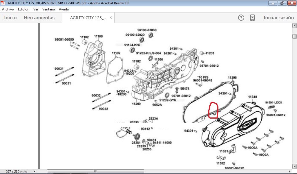

hola compañeros tengo una duda que no se si es un problema
por debajo de la carcasa que cubre el variador a la altura que os marco en el esquema tiene cada par de dias mas o menos de uso un poco de aceite que no se de donde viene
alguno de vosotros os pasa,sabeis de donde puede venir ?

Pues parece que es de la caja reductora, el rebosadero del aceite de la transmisión, o cuando cambiaron el aceite le pusieron de mas, o algun dia le as dado mucha caña y a salido un poco.
Desmonta la caja y limpia todo bien, y mira que el filtro de aire no tenga restos. Después vaciar el respiradero del carter, por si esta lleno, es una manguera que está tapada con un tapon, esta por la parte delante de la caja del filtro.
