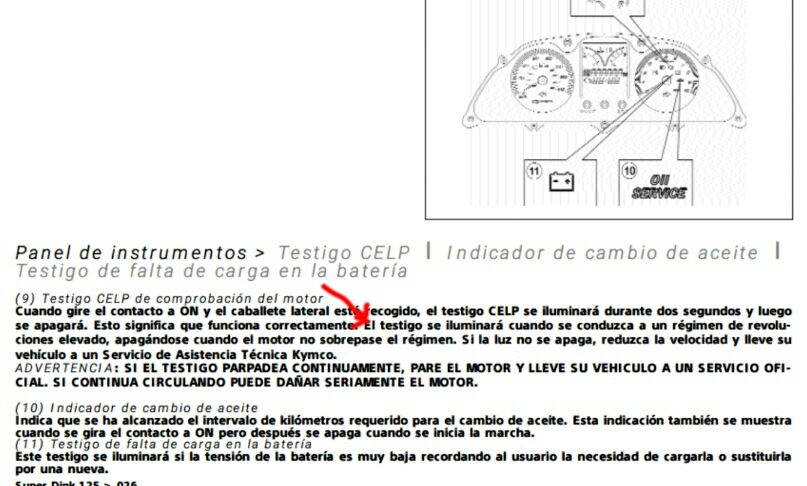

CUCUIBIZA Publicado 28 de Mayo del 2016 Compartir Publicado 28 de Mayo del 2016 Buenas noches. No corta inyección ni a las 9000, 9300 ni 9500 Rpm, lo que pasa es que no da mas de si. Hay que saber diferenciar lo que es un corte de inyección, a que la moto no de más de sí. Si cortara inyección estaria 1 segundo +o- sin inyectar gasolina, justo el tiempo de que las Rpm bajen, y se activa otra vez. Esto quiere decir que bajará un poco la velocidad y notariais que el motor se ahoga (como si se fuera a apagar la moto y se activa otra vez) si cortara inyección no mantendria la velocidad, ni revoluciines.. Sabeis cuantas explosiones hay en un segundo yendo a 9000 Rpm (¿cuantas veces inyecta gasolina en un segundo?) Primero decir que nuestros motores son a 4 tiempos, esto quiere decir que para realizar un ciclo el piston hace 4 movimientos, para realizar una explosion el cigueñal tiene que dar 2 vueltas. En un motor de 2 tiempos para realizar un ciclo el piston hace 2 movimientos, por cada vuelta del cigueñal hay una explosión, por eso estos motores tienen un gran rendimiento. Pues bien, a 9000 Rpm el cigueñal da 9000 vueltas al minuto, lo que equivale a 150 vueltas al segundo, esto quiere decir que hay 75 explosiones al segundo en la cámara del cilindro. Despues del rollo os digo, no notariais un bajon de Rpm y lo que es un corte de inyección si deja de inyectar gasolina 75 veces en un segundo?? Es mas, cuando se excede de revoluciones, el testigo Celp se iluminará, una vez baja de revoluciones se apagara. Hace ya un tiempo se les puso un mapa motor nuevo, porque no cumplian con la norma de contaminación, es decir, estan un poco capadas, entonces no hay que compararlas con las antiguas, porque no tienen nada que ver. Su velocidad maxima esta en 110 o como mucho 112 k/h. Porque le ha afectado tanto? por el peso que tiene la moto y lo grande que es. Porque la k xct teniendo el mismo motor e incluso adaptada a euro 4 tiene un poco mas de velocidad punta? Porque pesa 13 kilos menos, es deportiva, cúpula pequeña, la frena menos el aire. Los que tengais las sd ultimas, poniendo el variador ganareis unos 5-7 kms mas en llano, no tiene nada que ver con las de antes, cuesta abajo mas, eso si, después ganareis en todo. Un saludo Enlace al comentario Compartir en otros sitios web More sharing options...

ildottore46 Publicado 3 de Junio del 2016 Compartir Publicado 3 de Junio del 2016 Buenas noches. No corta inyección ni a las 9000, 9300 ni 9500 Rpm, lo que pasa es que no da mas de si. Hay que saber diferenciar lo que es un corte de inyección, a que la moto no de más de sí. Si cortara inyección estaria 1 segundo +o- sin inyectar gasolina, justo el tiempo de que las Rpm bajen, y se activa otra vez. Esto quiere decir que bajará un poco la velocidad y notariais que el motor se ahoga (como si se fuera a apagar la moto y se activa otra vez) si cortara inyección no mantendria la velocidad, ni revoluciines.. Sabeis cuantas explosiones hay en un segundo yendo a 9000 Rpm (¿cuantas veces inyecta gasolina en un segundo?) Primero decir que nuestros motores son a 4 tiempos, esto quiere decir que para realizar un ciclo el piston hace 4 movimientos, para realizar una explosion el cigueñal tiene que dar 2 vueltas. En un motor de 2 tiempos para realizar un ciclo el piston hace 2 movimientos, por cada vuelta del cigueñal hay una explosión, por eso estos motores tienen un gran rendimiento. Pues bien, a 9000 Rpm el cigueñal da 9000 vueltas al minuto, lo que equivale a 150 vueltas al segundo, esto quiere decir que hay 75 explosiones al segundo en la cámara del cilindro. Despues del rollo os digo, no notariais un bajon de Rpm y lo que es un corte de inyección si deja de inyectar gasolina 150 veces en un segundo?? Es mas, cuando se excede de revoluciones, el testigo Celp se iluminará, una vez baja de revoluciones se apagara. [attachment=41663]2016-05-28_03.31.10.jpg[/attachment] Hace ya un tiempo se les puso un mapa motor nuevo, porque no cumplian con la norma de contaminación, es decir, estan un poco capadas, entonces no hay que compararlas con las antiguas, porque no tienen nada que ver. Su velocidad maxima esta en 110 o como mucho 112 k/h. Porque le ha afectado tanto? por el peso que tiene la moto y lo grande que es. Porque la k xct teniendo el mismo motor e incluso adaptada a euro 4 tiene un poco mas de velocidad punta? Porque pesa 13 kilos menos, es deportiva, cúpula pequeña, la frena menos el aire. Los que tengais las sd ultimas, poniendo el variador ganareis unos 5 kms mas como mucho en llano, no tiene nada que ver con las de antes, eso si, después ganareis en todo. Un saludo Una pregunta, ¿cuando corta se debe encender el testigo como pone ahi? esque a mi jamas se me ha encendido y me ha cortado alguna que otra vez Enlace al comentario Compartir en otros sitios web More sharing options...

Chulma Publicado 4 de Junio del 2016 Compartir Publicado 4 de Junio del 2016 Sí que tienen corte de inyección. Antes de poner el variador, en bajada (+ de 130km/h de marcador) llegaba al corte y la moto empieza a "tironear" (se nota un huevo, es como si metiera pequeños trallazos desde la rueda trasera) desde que he puesto el variador, nunca me ha sucedido. Una pregunta, ¿cuando corta se debe encender el testigo como pone ahi? esque a mi jamas se me ha encendido y me ha cortado alguna que otra vez A mí tampoco se me ha encendido. Salu2 Enlace al comentario Compartir en otros sitios web More sharing options...
