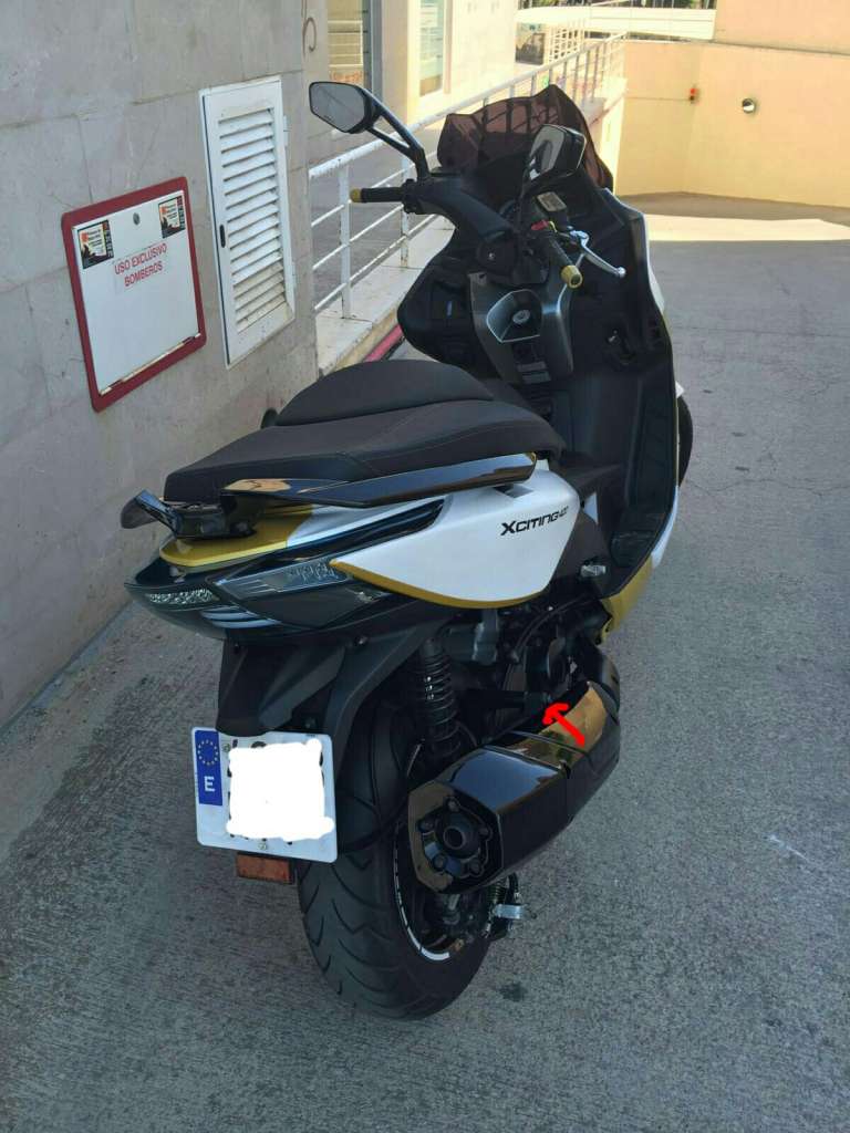

CARILOMAR Publicado 24 de Junio del 2016 Compartir Publicado 24 de Junio del 2016 moteros_ Buenas he oído hablar del famoso tornillo del escape, donde va exactamente ese tornillo? para tenerlo controlado Un saludo Enlace al comentario Compartir en otros sitios web More sharing options...
CUCUIBIZA Publicado 24 de Junio del 2016 Compartir Publicado 24 de Junio del 2016 Este es el famoso tornillo. A mí no se me ha partido. Un saludo. Enlace al comentario Compartir en otros sitios web More sharing options...
CARILOMAR Publicado 25 de Junio del 2016 Compartir Publicado 25 de Junio del 2016 Ok, gracias Enlace al comentario Compartir en otros sitios web More sharing options...
