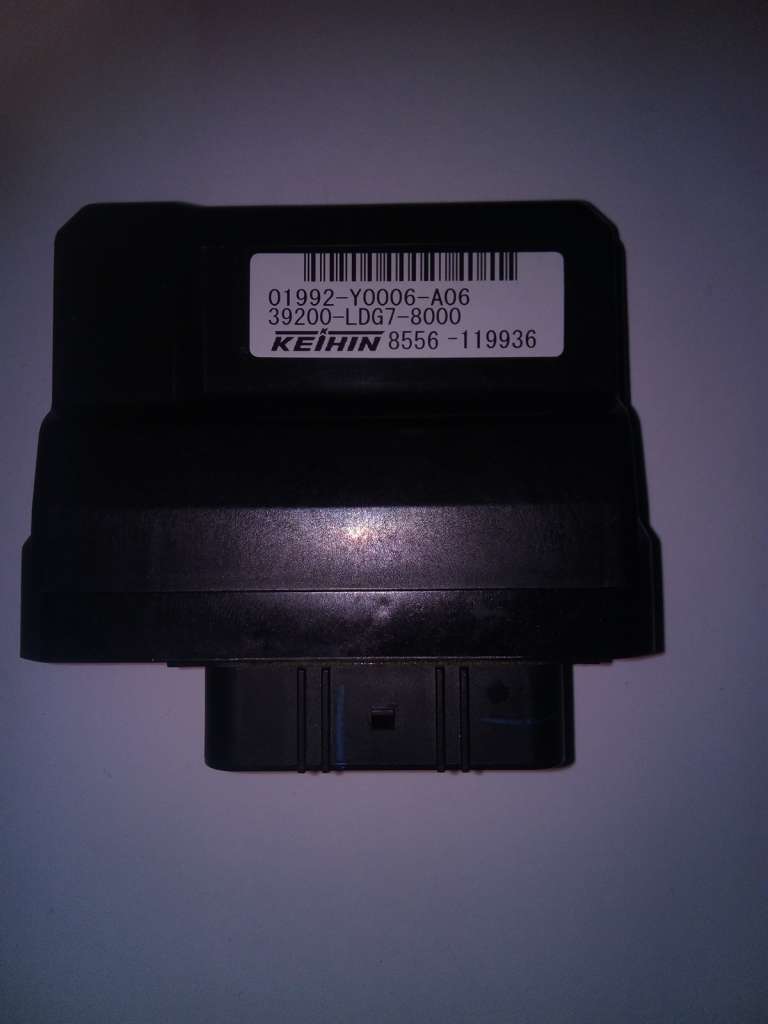

delfinanto Publicado 29 de Mayo del 2016 Autor Compartir Publicado 29 de Mayo del 2016 Buenas de nuevo a todos, ya casi recuperado, bueno recuperado yo, porque la culona creo que tiene un gran problema, saludos al compi Ugena44, que le he conocido hoy y hemos estado mirando la moto juntos, pues a lo que iba, finalmente me contestaron de donde compré la batería, y me dijeron que se la enviara y que si tenia algún problema me enviaban otra, y así fue lo hice y me confirmaron que estaba mal y me mandaron otra, pues al poner la nueva, intentaba arrancar y nada, vi que salía algo de humillo por debajo del cuadro y que olía a quemado, asi que hoy con el compi Ugena44 lo hemos vuelto a mirar y hemos detectado que de donde salía humo y huele a quemado es lo que pongo en la foto creo que es la ECU, asi que me tocará buscar alguien sabe donde puede comprarla. Gracias y saludos. Enlace al comentario Compartir en otros sitios web More sharing options...
CUCUIBIZA Publicado 30 de Mayo del 2016 Compartir Publicado 30 de Mayo del 2016 Muy buenas. Inteta conseguir una de segunda mano o de un desguace para tu modelo de moto, es carisima esa pieza. La Ecu te se ha quedado por los problemas de corriente que has tenido, yo lo reclamaria. Aqui tienes la pagina oficial para mirar el precio. http://www.recambios-kymco.com/es/tienda Un saludo Enlace al comentario Compartir en otros sitios web More sharing options...
delfinanto Publicado 30 de Mayo del 2016 Autor Compartir Publicado 30 de Mayo del 2016 Muchas gracias CUCUIBIZA, ya estoy viendo que es super cara en un desguace la tienen y 180 €, joderrrr, y en cuanto a lo de reclamar no se a que te refieres a quien podría reclamar. Saludos. Enlace al comentario Compartir en otros sitios web More sharing options...
delfinanto Publicado 30 de Mayo del 2016 Autor Compartir Publicado 30 de Mayo del 2016 Una cosa sabeis si para que me valga tienen que coincidir todos los números, porque he visto alguna que solamente cambian los últimos 6 dígitos y otras que cambian también el A06, y tienen el A05, además de los últimos 6 dígitos. Enlace al comentario Compartir en otros sitios web More sharing options...
CUCUIBIZA Publicado 31 de Mayo del 2016 Compartir Publicado 31 de Mayo del 2016 Buenas noches. Lo de reclamar es porque casi seguro la Ecu se ha quemado por culpa de un fallo electrico, como justo fue al cambiar la batería por eso te lo he dicho. Lo difícil es demostrarlo y es difícil que sea por la batería. Hay que tener cuidado con las pinzas del coche, tienen que ser compatibles y no exceder la carga, puede que por esto se queme la Ecu. También puede ser que el regulador este mal, no regula bien y pasa mas corriente de lo debido, si pasa esto te hace polvo la batería y puede dañar componentes electrónicos, como la Ecu. Con esto quiero decirte que cuando pongas la Ecu nueva, no la montes y salgas pitando, no cuesta nada hacer las pruebas de que vaya el regulador correcto. Con un voltimetro en posición DCV, la menor escala, arrancas la moto y en relentin en los bornes de la batería te tiene que dar entre 13 a.13'5 voltios, mientras estas midiendo la corriente y con el caballete central puesto, la subes a 4000 o 5000 revoluciones, pues no te tiene que subir mas de 14'5 voltios, si ves que va subiendo a 15, 15'5, 16 voltios, es que el regulador esta mal, te dañara la batería y puede quemarte cosas electronicas. Si todo va bien perfecto. Pero esa centralita se ha quemado por algo, mejor descartar cosas y asi no nos llevamos un susto después. Respecto a la Ecu, tiene que ser para tu modelo de moto, si le pones otra, los parámetros seran distintos y no ira bien la moto. Miralo bien en la pagina de kymco y asegurate de cual es tu modelo. Pero creo que tienen que coincidir todos los números de la parte inferior, pero asegúrate. Hubo un cambio de modelo de Ecu. Te pego el mensaje del cambio. Mi Ecu que seria la 39200-LDG7-82(ya no la suministran,SERA POR LOS PROBLEMAS QUE DIO) ahora es la 39200-LDG7-800,MI Xciting es la 500RI DEL 2008. Un saludo Enlace al comentario Compartir en otros sitios web More sharing options...

delfinanto Publicado 4 de Junio del 2016 Autor Compartir Publicado 4 de Junio del 2016 Pues no se, lo de reclamar, lo veo muy difícil demostrarlo, en cuanto a lo que dices CUCUIBIZA, haré la prueba cuando la consiga, en cuanto a lo que dices de conectar la polaridad al revés DAVIDCGU, seguro que no, más me inclino a que estuvo bastante tiempo en carga o la di un subidón de tensión, la verdad he mirado en milanuncios, foros, wallapop, etc, y he encontrado alguna, pero ninguna el ultimo numero coincide, no se si sera un numero de referencia de moto o que, 01992-Y0006-A06 39200-LDG7-8000 8556-119936 Yo creo que la ref. 01992-Y0006-A06, 39200-LDG7-8000, es la que vale pero no he encontrado ninguna por menos de 100 €, y gastarme eso para que luego no valga no se... Enlace al comentario Compartir en otros sitios web More sharing options...

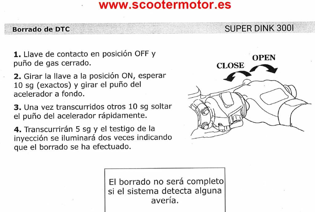

delfinanto Publicado 5 de Julio del 2016 Autor Compartir Publicado 5 de Julio del 2016 Buenos pues me lié la manta a la cabeza y la compré los numeros coinciden las dos primeras filas y la ultima fila el ultimo grupo es diferente, la he montado y funciona, tengo que conseguir un polimetro para comprobar el voltaje del regulador como me dijo cucuibiza, lo que si he detectado es que aunque funciona todo bien, se me quedan encendidas las luces de la bateria, fallo del motor, cargador, abs y reserva de gasolina, no se si se tendrá que resetear de alguna manera. Gracias y saludos Enlace al comentario Compartir en otros sitios web More sharing options...
ugena44 Publicado 5 de Julio del 2016 Compartir Publicado 5 de Julio del 2016 Ok toni. De momento te felito, por haber encontrado la pieza. Ahora seguramente que tengas que resetear. Enlace al comentario Compartir en otros sitios web More sharing options...
CUCUIBIZA Publicado 5 de Julio del 2016 Compartir Publicado 5 de Julio del 2016 Buenas. Si, antes de todo comprueba que vaya bien el regulador, por si acaso. Hazle un reset a la centralita haber si se quitan los testigos, lo normal es que no se quiten, seguro tendrás que llevarla a que le conecten el ordenador para quitarlos. Un saludo y suerte Enlace al comentario Compartir en otros sitios web More sharing options...
