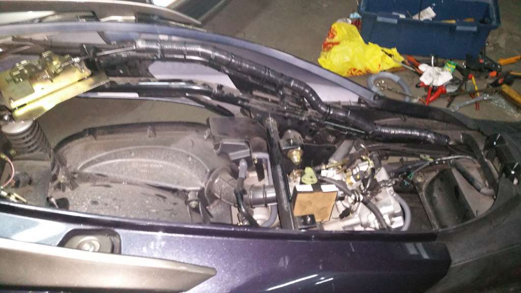

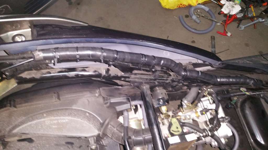

Invitado Publicado 17 de Abril del 2016 Compartir Publicado 17 de Abril del 2016 claro_que_si ya he hecho bricolaje y conseguido que los ladrones no nos vuelvan a robar nuestras pertenencias dentro del cofre. comprar tubo para desague de la lavadora, bridas y cinta aislante. cortar tubo por un lado meter los cables del asiento cerrarlo son cinta aislante y ponerle bridas por el recorrido del chasis. y ahora les será muy difícil robarnos. os adjunto las fotos de como me ha quedado. espero que os sirva por que hasta esto perdi una compra y 2 cascos nuevos. un saludo a todos. Enlace al comentario Compartir en otros sitios web More sharing options...
Nexius Publicado 17 de Abril del 2016 Compartir Publicado 17 de Abril del 2016 La necesidad agudiza el ingenio compañero, creo que es una buena solución, gracias por tu aporte. --okey Enlace al comentario Compartir en otros sitios web More sharing options...
ugena44 Publicado 17 de Abril del 2016 Compartir Publicado 17 de Abril del 2016 muy buena idea. :okey Enlace al comentario Compartir en otros sitios web More sharing options...
POLI Publicado 17 de Abril del 2016 Compartir Publicado 17 de Abril del 2016 Estupendo brico compañero,y gracias por compartirlo ok. Poli Enlace al comentario Compartir en otros sitios web More sharing options...
ant_oc Publicado 17 de Abril del 2016 Compartir Publicado 17 de Abril del 2016 El ingenio al poder :ole :ole Enlace al comentario Compartir en otros sitios web More sharing options...
j.j.a.f. Publicado 17 de Abril del 2016 Compartir Publicado 17 de Abril del 2016 :beer Hola compañero angiloso , muy buena idea , gracias por compartir con el foro el brico . Enlace al comentario Compartir en otros sitios web More sharing options...
motero Publicado 18 de Abril del 2016 Compartir Publicado 18 de Abril del 2016 Gracias por compartir tu brico de utilidad --okey Enlace al comentario Compartir en otros sitios web More sharing options...
