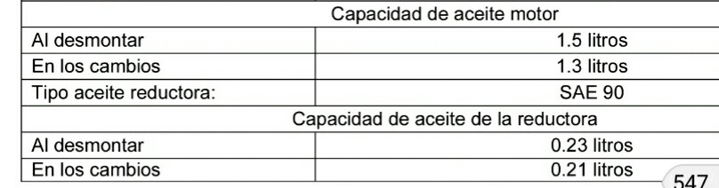

manuqing Publicado 17 de Abril del 2016 Compartir Publicado 17 de Abril del 2016 hola a ver si alguno sabe decirme la cantidad de aceite q lleva la xciting 400i en la tranmision Enlace al comentario Compartir en otros sitios web More sharing options...
CUCUIBIZA Publicado 17 de Abril del 2016 Compartir Publicado 17 de Abril del 2016 Muy buenas y bienvenido. En los cambios tienes que poner 0'21 litros (210 ml) aceite SAE90. Un saludo Vssss Enlace al comentario Compartir en otros sitios web More sharing options...
CUCUIBIZA Publicado 17 de Abril del 2016 Compartir Publicado 17 de Abril del 2016 Muy buenas y bienvenido. En los cambios tienes que poner 0'21 litros (210 ml) aceite SAE90. Un saludo Vssss Aqui la foto de nuestro manual de taller Enlace al comentario Compartir en otros sitios web More sharing options...
