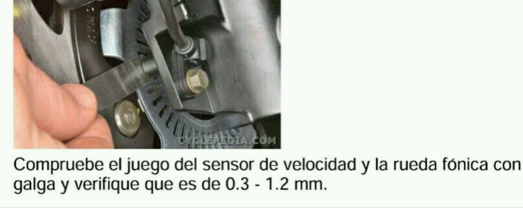

CUCUIBIZA Publicado 12 de Abril del 2016 Compartir Publicado 12 de Abril del 2016 Creo que el tiene la xciting Abs, si tuviese mal el sensor o cable se quedaria sin abs (se le quedaria el piloto del abs fijo en el cuadro), no le marcaria la velocidad ni le contaria los kms. ¿ As mirado si también te cuenta menos kms de los que haces ? ¿ Te se a iluminado el testigo de abs cuando te pasa esto? Como dice mpracing puede que el sensor este cogiendo datos erróneos, o que se haya llevado un golpe o no este en la medida correcta. Esperemos que sea algo de esto y no sea por culpa del cuadro o otra cosa. Este es el sensor Enlace al comentario Compartir en otros sitios web More sharing options...
