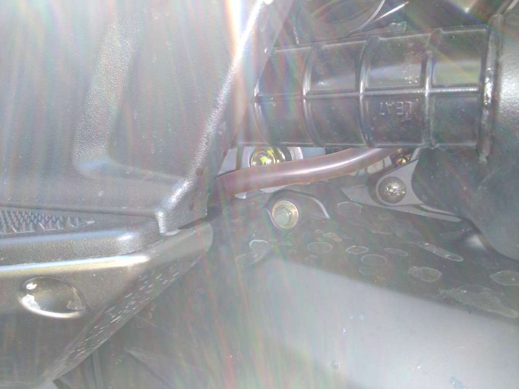

motero Publicado 13 de Abril del 2016 Compartir Publicado 13 de Abril del 2016 Es nueva y el tubito está cortado de forma cejada Enlace al comentario Compartir en otros sitios web More sharing options...
plastico Publicado 13 de Abril del 2016 Compartir Publicado 13 de Abril del 2016 Pues mi sd300 ese tubito no lo lleva Enlace al comentario Compartir en otros sitios web More sharing options...
johnnynho Publicado 13 de Abril del 2016 Compartir Publicado 13 de Abril del 2016 plastico dijo: Pues mi sd300 ese tubito no lo lleva Debería llevarlo a no ser que limpie desde el propio filtro de aire donde exhala los excesos de vapores ¿?¿? Enlace al comentario Compartir en otros sitios web More sharing options...
plastico Publicado 13 de Abril del 2016 Compartir Publicado 13 de Abril del 2016 Lo unico que he visto es una goma gorda con una abrazadera metalica Enlace al comentario Compartir en otros sitios web More sharing options...
Nigromante Publicado 13 de Abril del 2016 Compartir Publicado 13 de Abril del 2016 El misterio del tubito, unos lo tienen cortado, otros ni lo tienen, hay que llamar al Iker Jiménez. :shock: Enlace al comentario Compartir en otros sitios web More sharing options...
plastico Publicado 13 de Abril del 2016 Compartir Publicado 13 de Abril del 2016 Espero que cucu o algun otro arroje algo de luz sobre el asunto Enlace al comentario Compartir en otros sitios web More sharing options...

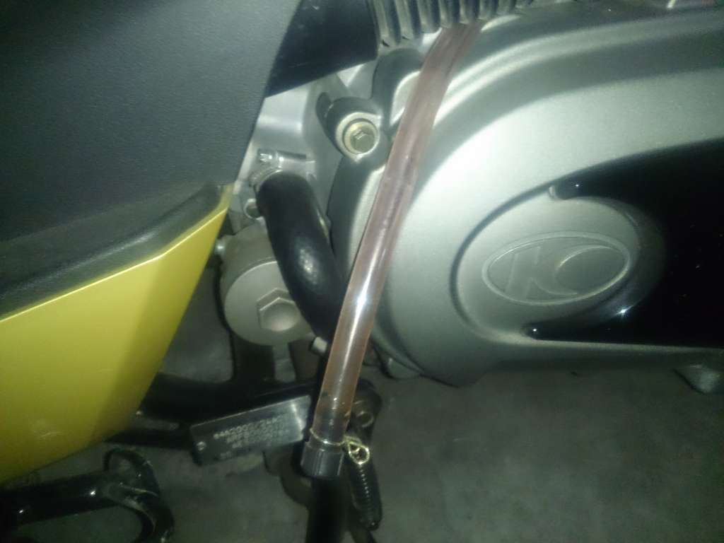

Nigromante Publicado 13 de Abril del 2016 Compartir Publicado 13 de Abril del 2016 Luego a ver si bajo al garaje y le hago una foto en la que se vea exactamente de donde viene. Enlace al comentario Compartir en otros sitios web More sharing options...
plastico Publicado 13 de Abril del 2016 Compartir Publicado 13 de Abril del 2016 Nigromante dijo: Luego a ver si bajo al garaje y le hago una foto en la que se vea exactamente de donde viene. trato_hecho Enlace al comentario Compartir en otros sitios web More sharing options...
Nigromante Publicado 13 de Abril del 2016 Compartir Publicado 13 de Abril del 2016 Aquí se ve perfectamente de donde procede el tubo en la K-xct. Enlace al comentario Compartir en otros sitios web More sharing options...

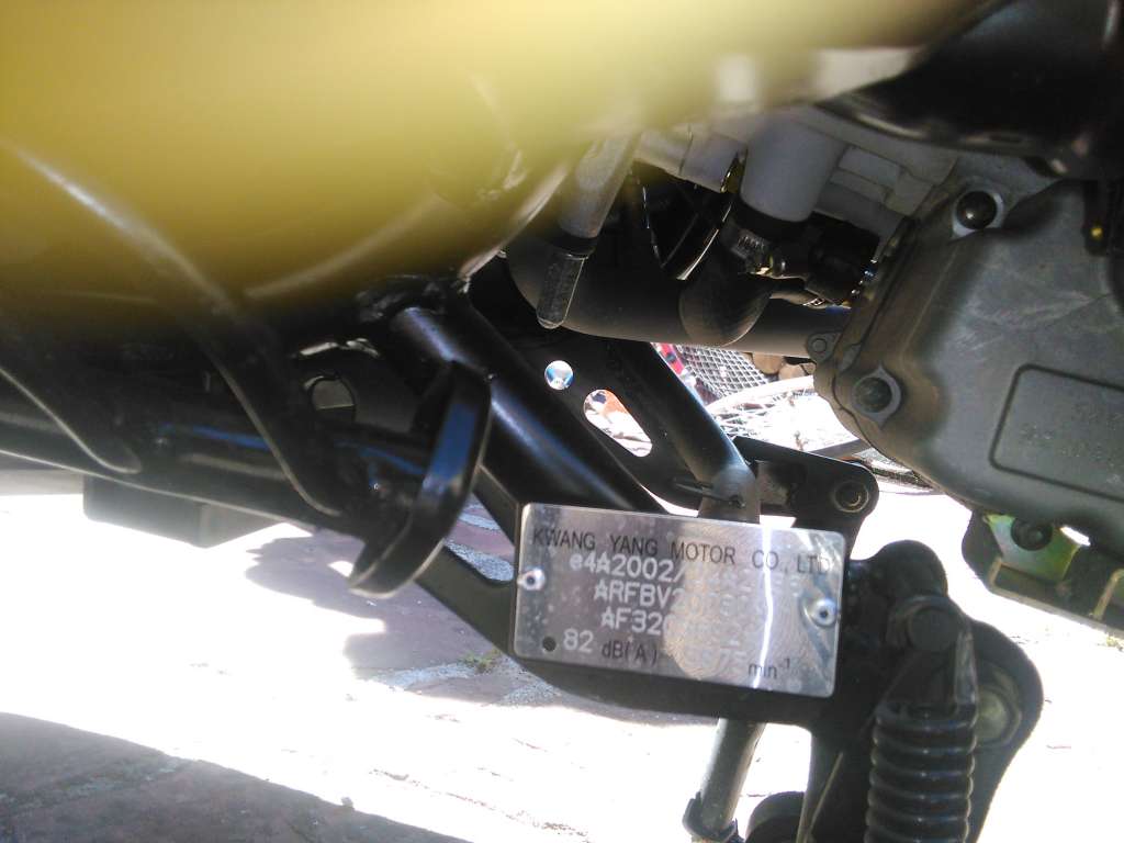

elburgo Publicado 14 de Abril del 2016 Compartir Publicado 14 de Abril del 2016 CUCUIBIZA dijo: elburgo dijo: Pues hoy e mirado a conciencia y la mia no lo trae,o no soy capaz de verlo. Jejeje. Buenas noches, tiene que estar, al no ser que la hayáis perdido por el camino. Lo mejor es que si no la veis por debajo empecéis desde la caja donde sale la manguera, esta en la parte izquierda de la tapa del filtro, detrás del tubo de entrada de aire, fijate en la foto que a puesto Nigromante, se ve muy claro, se ve la mangera metida en el pitorro de la caja y para que no se salga lleva una abrazadera, si solo veis el pitorro negro y no está la manguera es que o no la an puesto, o se a caído. Una vez veais la manguera ya podeis ver para donde va, o tirais de ella y la sacais hacia fuera. Mira la mia hasta donde la saco para vacíar el líquido, después la pongo en medio, justo detrás del caballete central, pero como es flexible si quisiera la podía meter en cualquier sitio y seria dificil de ver. Un saludo [attachment=40736]DSC_1111_2015-09-26_2016-04-14.JPG[/attachment] Gracias cucu ya la e visto esta mañana justo esta detras de la toma de aire del filtro,saludos. cerveza_ Enlace al comentario Compartir en otros sitios web More sharing options...
plastico Publicado 14 de Abril del 2016 Compartir Publicado 14 de Abril del 2016 Es verdad existe, he echo lo que dijo cucu mirar a partir de la tapa del filtro y por ahì sale el cabronce*e Lo que pasa es que esta pegado a la parte interior del tubo y no llega asta abajo y claro por abajo no se veia :ole :ole :ole :contentisim :contentisim :contentisim Thanks cucu Enlace al comentario Compartir en otros sitios web More sharing options...
plastico Publicado 14 de Abril del 2016 Compartir Publicado 14 de Abril del 2016 La prueba de que existe Enlace al comentario Compartir en otros sitios web More sharing options...
Nigromante Publicado 14 de Abril del 2016 Compartir Publicado 14 de Abril del 2016 Hay que ver como somos, me incluyo, que en la primera página del hilo yo ya explico de donde sale el tubo y Cucu había puesto una foto en la que mejor se ve de donde viene. martillazosm Enlace al comentario Compartir en otros sitios web More sharing options...
