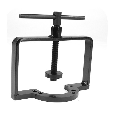

CUCUIBIZA Publicado 7 de Abril del 2016 Compartir Publicado 7 de Abril del 2016 Buenas noches. La fija de 8cm no te vale. Teniendo en cuenta que el plato del variador que lo tengo en casa mide 16'5 cm, tiene la pinta que los agujeros estan a unos 14 centímetros aproximadamente. Yo me compraria una llave para bloquear el variador, asi ya la tienes, esta concretamente vale unos 20 euros. Enlace al comentario Compartir en otros sitios web More sharing options...
pjferrer Publicado 8 de Abril del 2016 Autor Compartir Publicado 8 de Abril del 2016 esa precisamente la he visto en una web colombiana, pero en alguna de por aquí no lo he encontrado.. si sabes alguna ya me dirás. Gracias Enlace al comentario Compartir en otros sitios web More sharing options...

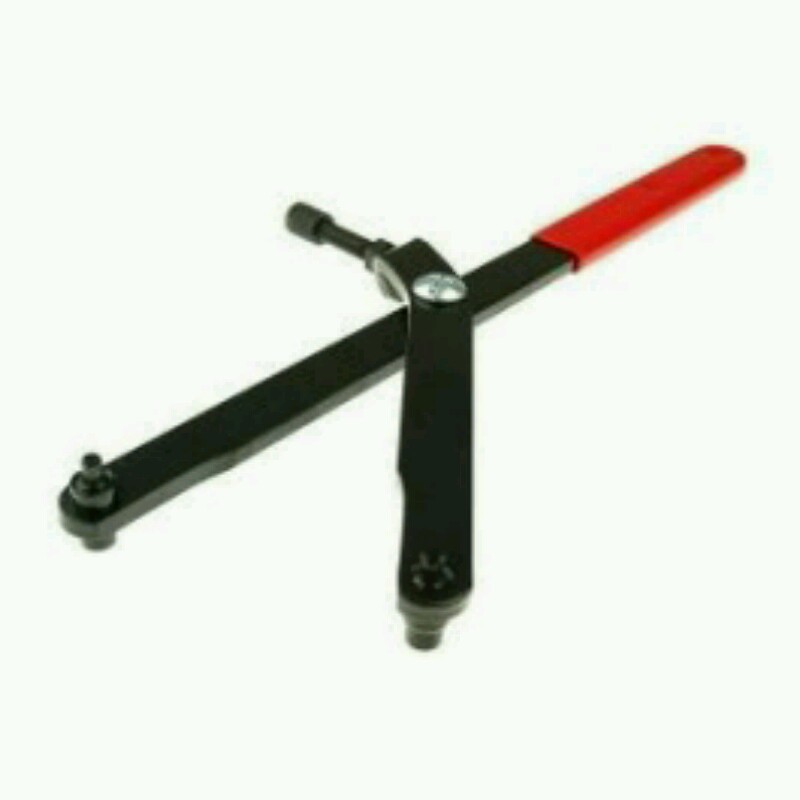

torbas Publicado 8 de Abril del 2016 Compartir Publicado 8 de Abril del 2016 https://www.motoscoot.net/herramientas-y-aditivos/util-de-fijacion-bloqueo-ajustable-tipo-tijera-para-embrague-y-volante-magnetico.html http://www.expomoto.net/53576-bloqueador-volanteembrague-universal-50-140mm.html échale un vistazo. De todas formas si usas el buscador, ya hay algún tema abierto sobre este útil y la manera de fabricarlo de forma casera, con un par de pletinas y unos tornillos de 6mm. Enlace al comentario Compartir en otros sitios web More sharing options...
pjferrer Publicado 8 de Abril del 2016 Autor Compartir Publicado 8 de Abril del 2016 Gracias. Vi el apaño con las pletinas pero prefiero pillar la herramienta. Luego me faltará tipo esta para embrague. Y ya tengo kit de pasar la mañana. Enlace al comentario Compartir en otros sitios web More sharing options...
