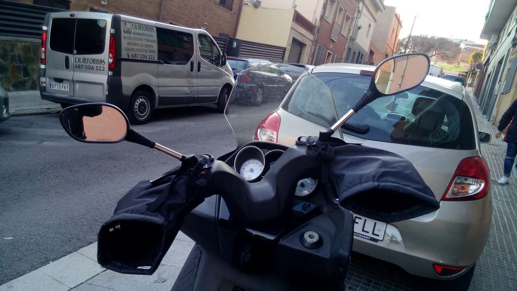

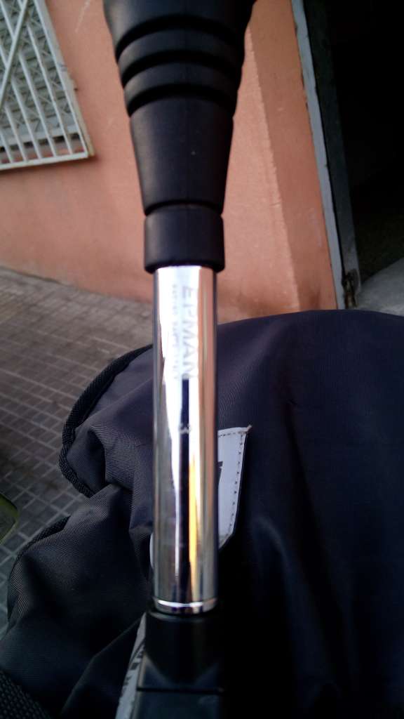

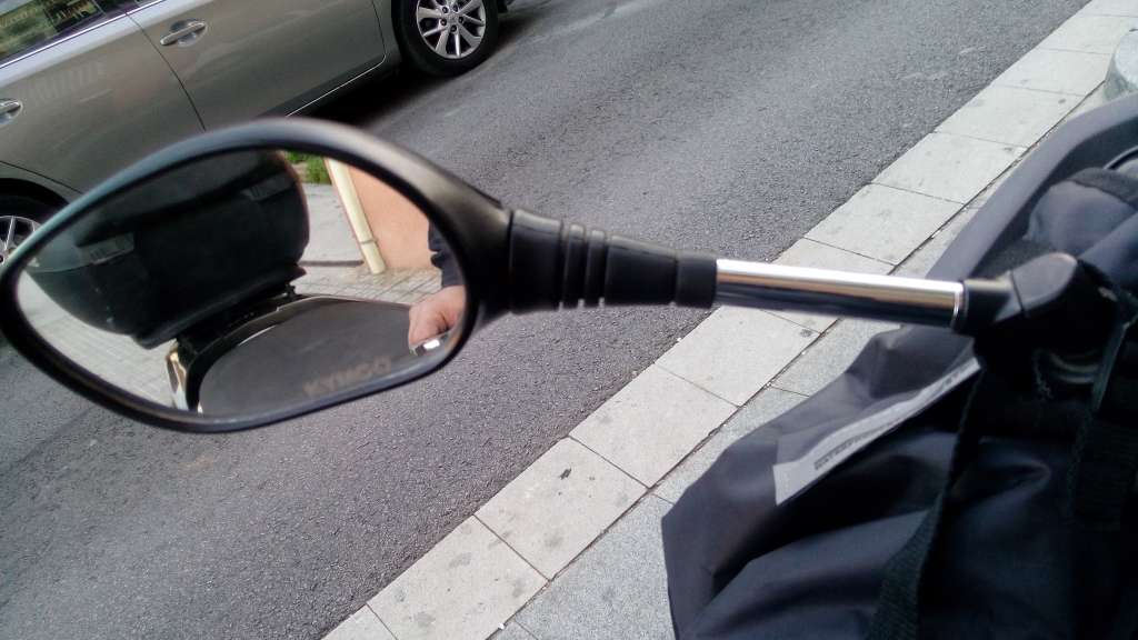

EseDeSergio Publicado 4 de Abril del 2016 Compartir Publicado 4 de Abril del 2016 Hola buenas tardes, hoy os quiero mostrar como he solucionado el tema de los espejos. mirando por el foro , vi que habia un chico que hacia unos alargadores a medida y por pedido. como vi se disparaban un poquito , fui investigando y encontre unos alargadores de 3" para la palanca de cambios de un honda en inox, que sirven perfectamente para los espejos. son de la marca EPMAN y los pedi a traves de una pagina web. http://es.dhgate.com/product/3inch-m12x1-25-lighter-aluminum-shifter-extension/231762376.html#ENhp-es tardaron 15 dias pero valio la pena, por precio y calidad quedan perfectos, os paso unas fotos y juzgar vosotros mismos. PD . lo unico que tuve que hacerles fue recortar 1 cm la rosca para que entraran a tope. Enlace al comentario Compartir en otros sitios web More sharing options...

CARDOS Publicado 12 de Abril del 2016 Compartir Publicado 12 de Abril del 2016 Estupendo aporte EseDeSergio, ya los he pedido, pero en Aliexpress, un poco más barata la pareja, si sé ponerlo pongo el enlace. http://es.aliexpress.com/store/product/AUTOFAB-Polished-Shift-Knob-Extension-For-Manual-Gear-Shifter-Lever-3in-M10X1-25-EP-YCG10125-3/733784_32301577503.html?spm=2114.04010208.3.21.zCXupV&ws_ab_test=searchweb201556_6,searchweb201602_2_10037_10034_10033_507_10032_508_10020_10017_10005_10006_10021_10022_10018_10019,searchweb201603_2&btsid=51f4b24c-72b5-43bf-b0f0-7cd045dc25fc cerveza_ cerveza_ Enlace al comentario Compartir en otros sitios web More sharing options...

CARDOS Publicado 26 de Abril del 2016 Compartir Publicado 26 de Abril del 2016 Efectivamente Patanegra, es tal como ha dicho EseDeSergio y yo he confirmado con el enlace de Aliexpreess. He de decir que los pedí el día 12 de Abril y ayer día 25 de Abril ya los he recibido en mi domiclio, son perfectos, como dijo EseDeSergio, hay que recortarlos 1 cm. +/- y luego los pintaré de color negro mate para que no desentone con el resto del espejo. Vssss Enlace al comentario Compartir en otros sitios web More sharing options...

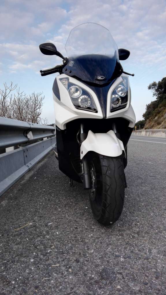

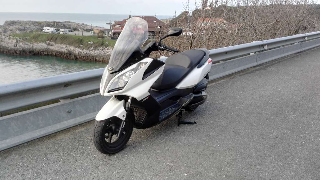

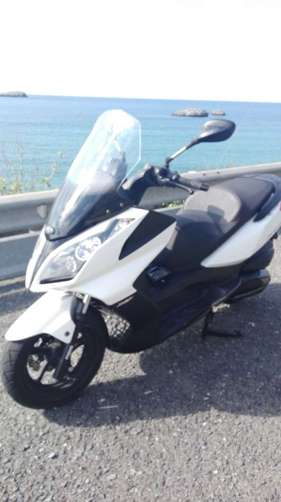

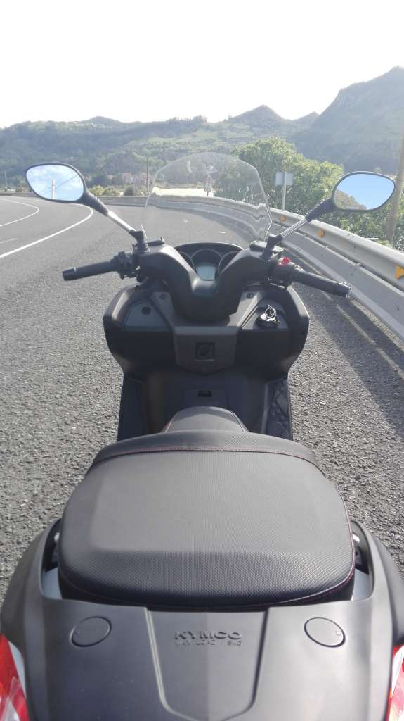

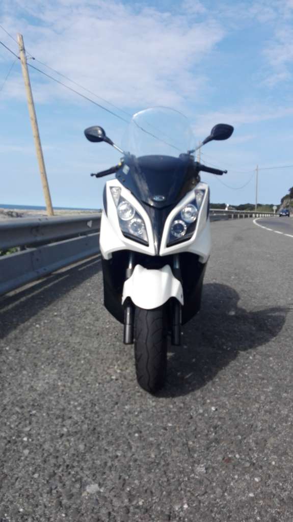

CARDOS Publicado 20 de Mayo del 2016 Compartir Publicado 20 de Mayo del 2016 Bueno como dicen por ahí, sinfotos , pues os pongo varias del antes y el después, decir que la visión cambia de la noche al día, es una pasada, ya no hay que encoger codos ni bajar la cabeza. Gracias de nuevo a EseDeSergio por el aporte. Enlace al comentario Compartir en otros sitios web More sharing options...

naranjita Publicado 8 de Junio del 2016 Compartir Publicado 8 de Junio del 2016 Yo también los he puesto y la verdad, que perfecto. Muchas gracias a quien busco y aporto la información. Previamente había puesto la tuerca que también se comenta en el foro pero me resultaba poca la vision a pesar de ella. Ahora con los alargadores, perfecto. Gracias Enlace al comentario Compartir en otros sitios web More sharing options...
witxo Publicado 8 de Junio del 2016 Compartir Publicado 8 de Junio del 2016 Bueno, pues despues de puestos, una maravilla. Veo por ellos perfectamente. Incluso creo que no quedan mal ya que mi SuperDink es el modeklo gris... asi que no desentona. De momento no los pinto... :banana Enlace al comentario Compartir en otros sitios web More sharing options...
