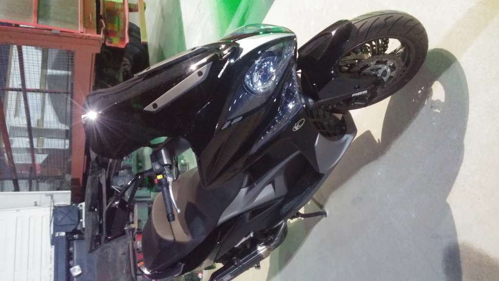

Jose take Publicado 3 de Abril del 2016 Autor Compartir Publicado 3 de Abril del 2016 Soy jose nose si me presente y esta es mi moto Enlace al comentario Compartir en otros sitios web More sharing options...
