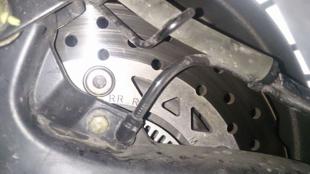

La verdad que vaya mala suerte. Si te marca la velocidad y te cuenta los kms el problema esta en el sensor de la rueda trasera, o esta desconectado o el sensor esta mal, o haber si le an dado un golpe
Un saludo
Aquí esta situado, en la rueda trasera, en el disco de freno (en la rueda fonica), es un poco difícil de ver, esta foto es de mi moto. El sensor delantero se ve muy facil, en el disco derecho.
No es una cosa preocupante, que lo arreglen y a disfrutar de la maquina a tope.
