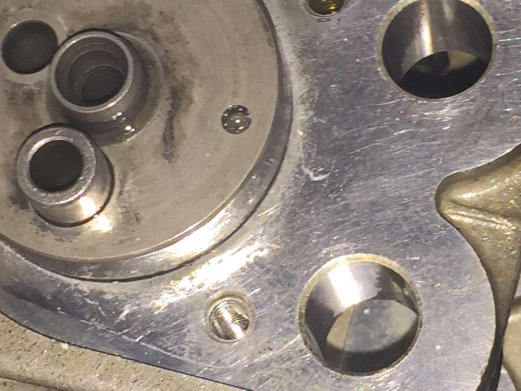

Cauling Publicado 6 de Abril del 2016 Autor Compartir Publicado 6 de Abril del 2016 Gracias por contestar, Solo una pregunta más, mi moto tiene 4 válvulas también, he puesto el pistón en PMS con las marcas q lleva la moto, pero hay una cosa que no me queda claro. Cuales son las válvulas de escape y cuál las de admisión Un saludo y gracias Enlace al comentario Compartir en otros sitios web More sharing options...
Motoret Publicado 6 de Abril del 2016 Compartir Publicado 6 de Abril del 2016 Ahi me has pillado, juraria que son las más grandes. Enlace al comentario Compartir en otros sitios web More sharing options...
Mito Publicado 6 de Abril del 2016 Compartir Publicado 6 de Abril del 2016 Hola, tienes que girar el motor en el sentido correcto hasta que veas que las válvulas se han cerrado. Las primeras que veas que se abren son las de escape, después cierran y abren las de admisión saludos Enlace al comentario Compartir en otros sitios web More sharing options...

CUCUIBIZA Publicado 6 de Abril del 2016 Compartir Publicado 6 de Abril del 2016 Buenos tardes, de nada. La foto no la veo clara, a parte de lo que te an dicho, te daras cuenta que las 2 válvulas de escape estan mas próximas y al lado de la salida del tubo de escape. Un saludo Enlace al comentario Compartir en otros sitios web More sharing options...

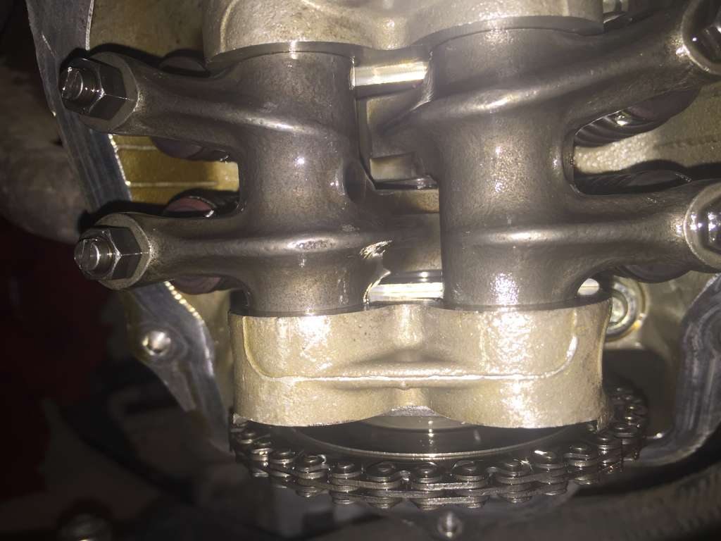

Cauling Publicado 7 de Abril del 2016 Autor Compartir Publicado 7 de Abril del 2016 Hola de nuevo, Necesito de vuestra ayuda. Como sabéis he tenido que cambiar el muelle de una de las válvulas que me ha costado un mudo hacerlo. ( deciros que estaba partido por 3 partes). Bien una vez cambiado, he vuelto a poner lo que hace bajar las válvulas, corona y cadena. Teóricamente antes de desmontarla la corona si giraba el motor podía girar por completo la corona, bien ahora no, solo me deja mover media vuelta y no me he atrevido a forzar por si se partía la cadena de la corona. He desmontado de nuevo la corona y he sacado hasta el árbol de levas. 1 pregunta. El árbol de levas lleva una posición verdad???? Os pongo foto para q me digáis si es correcta la Posición También tengo otra duda, para que el pistón este en PMS, mire lo de la marca q viene por el fabricante, pero no sé si es la marca q os pongo en la foto, o la marca es un tornillo q también se ve cuando giro el motor. Deciros q cuando lo pongo como está en la foto, el pistón está arriba del todo. Bueno, perdonad q sea tan pesado y gracias Enlace al comentario Compartir en otros sitios web More sharing options...
Cauling Publicado 7 de Abril del 2016 Autor Compartir Publicado 7 de Abril del 2016 Bueno, pues ya arranca. Al final he deducido que el árbol de levas solo podía tener un sentido y así lo he puesto, luego he visto que cada dos vueltas de cigüeñal, en posición 4v se pone el pistón en PMS. Quitando la bujía lo he podido ver. He calibrado válvulas y he montado la tapa. he intentado arrancarla y a la segunda :velocidad perfecta. Ahora solo me queda montar el sillón y tapas laterales, pero eso será ya mañana y con calma. Muchas gracias a todos por vuestra ayuda, y si os puedo ayudar en algo solo tenéis q decirlo. Thanks Enlace al comentario Compartir en otros sitios web More sharing options...
