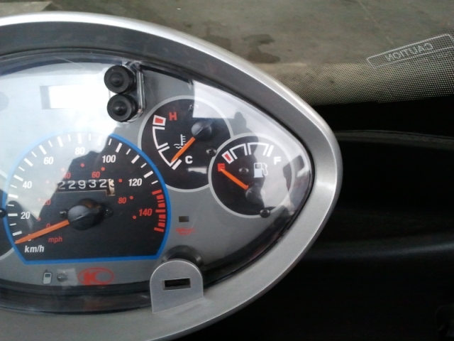

[attachment=627]gd125panel1.jpg[/attachment]

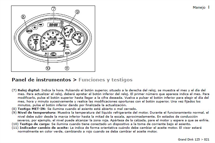

[attachment=628]gd125panel2.jpg[/attachment]

La verdad esque no lo se, yo pensaba que se iluminaba el dibujo de la lata de gasolina pero es cierto que en el manual no pone nada..en fin tendremos que estar siempre contando kms mentalmente jejejeje...
