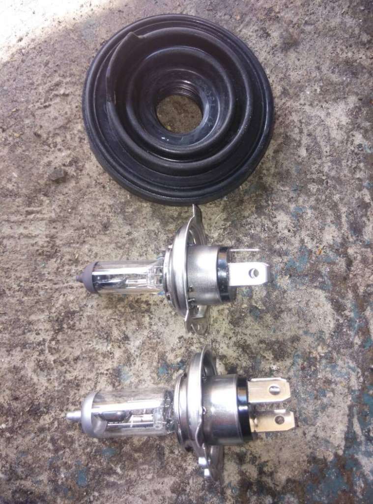

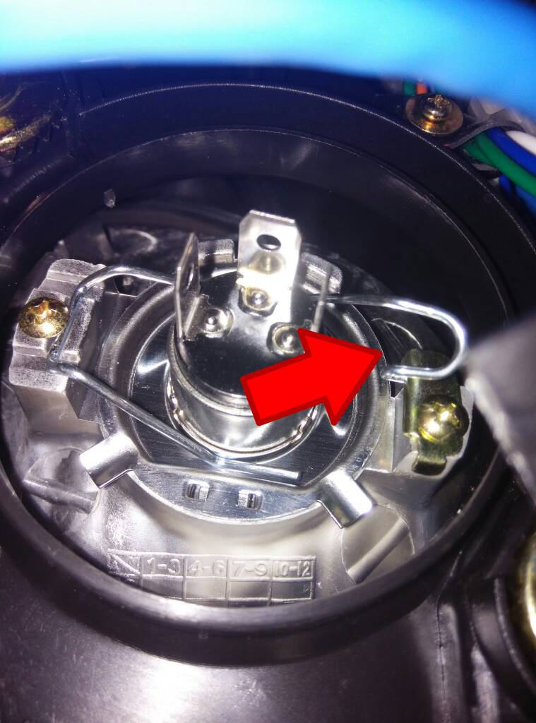

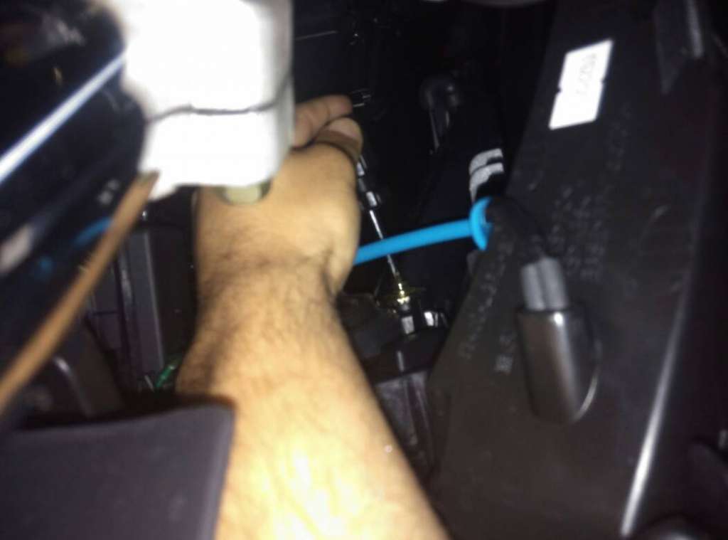

pjferrer Publicado 17 de Mayo del 2016 Compartir Publicado 17 de Mayo del 2016 Acabo de poner las HS1 osram night racer. Y he ajustado elevando el haz d luz . OS dejo fotos de la diferencia d las bombillas y el tornillos de ajuste girando hacia el sentido horario suben. Foto también de donde debéis empujar y levantar la leva del clip que sujeta la bombilla . primero desenchufar conector. Luego quitar goma negra . luego liberar clip. Enviado desde mi MI 3W mediante Tapatalk Enlace al comentario Compartir en otros sitios web More sharing options...

tomi Publicado 17 de Mayo del 2016 Compartir Publicado 17 de Mayo del 2016 Hola, esas hs1 de 35w que hacen mas luz, es a costa de menor duracion en horas. Yo en la mia llevo hs1 ded 35w y otra h4 de 55w, tal vez de esa manera no compremeta el regulador... Enlace al comentario Compartir en otros sitios web More sharing options...

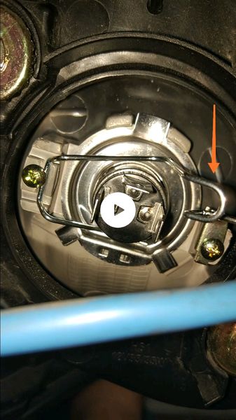

diexpo Publicado 1 de Febrero del 2018 Compartir Publicado 1 de Febrero del 2018 Hace 2 horas, ercheli dijo: Probadas, la verdad, mejor de lo q esperaba, alumbran de PM, luz blanca y nitida, las largas alumbran de cojon*s, por lo q cuestan, 6 pavos, no se puede pedir mas. Te ha costado mucho ponerlas? Has tenido que desmontar algo? Un saludo y gracias. Enlace al comentario Compartir en otros sitios web More sharing options...
ernestin1612 Publicado 1 de Febrero del 2018 Compartir Publicado 1 de Febrero del 2018 Hace 8 horas, diexpo dijo: Te ha costado mucho ponerlas? Has tenido que desmontar algo? Un saludo y gracias. solo hay que meter la mano por debajo de las opticas ( por donde estan las suspenciones ), desconectar el bombillo, quitar una goma redonda que sale facil y quitar una clavija metalica que sujeta el bombillo. la primera vez que se hace alomejor se tarda un poco mas , hasta que te das cuenta de como funciona todo jejeje la primera vez tarde 10/15 minutos pero ya ahora en 5 minutos cambio las dos sin problema. saludos Enlace al comentario Compartir en otros sitios web More sharing options...
ercheli Publicado 1 de Febrero del 2018 Compartir Publicado 1 de Febrero del 2018 Hace 9 horas, diexpo dijo: Te ha costado mucho ponerlas? Has tenido que desmontar algo? Un saludo y gracias. Como dice ernestin1216, no hay q desmontar nada, es muy facil, te lo dice un auténtico manco. esta es la pestaña, empujas para dentro y arriba, ese es el faro der. en el izq. la pestaña va en la misma posicion. Saludos. Enlace al comentario Compartir en otros sitios web More sharing options...
