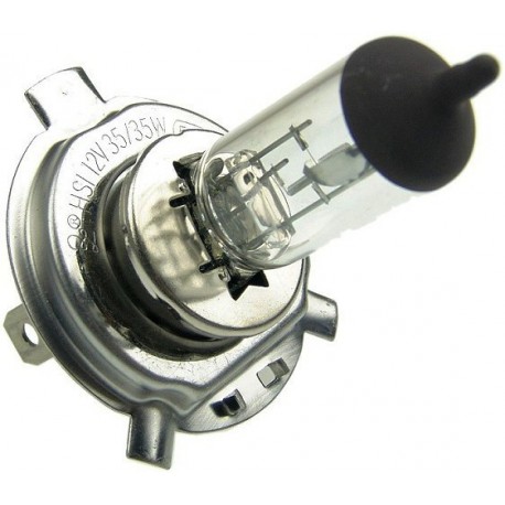

CHISPA3 Publicado 29 de Marzo del 2016 Compartir Publicado 29 de Marzo del 2016 Hola foreros quería confirmar las bombillas que llevan nuestra Xciting tanto para cruce cómo para larga son: HS1 12V 35/35W es correcto verdad??? Quiero cambiarsélas por unas que alumbren más blanco lo más parecido a los led. Gracias foreros!!! Enlace al comentario Compartir en otros sitios web More sharing options...
CUCUIBIZA Publicado 29 de Marzo del 2016 Compartir Publicado 29 de Marzo del 2016 Buenos dias. Correcto, las mismas bombillas hacen de cortas y largas. Un saludo Enlace al comentario Compartir en otros sitios web More sharing options...
CUCUIBIZA Publicado 29 de Marzo del 2016 Compartir Publicado 29 de Marzo del 2016 Y esto es lo que pone en la pagina de kymco, mira en datos técnicos, xciting 400i abs http://www.kymco.es/scooters/xciting-400i-abs.html# Esto pone Sistema de alumbrado Iluminación: Doble óptica halógena HS1- 35/35W. Luz de posición por led Distancia de luz al suelo (mm): 140 Enlace al comentario Compartir en otros sitios web More sharing options...

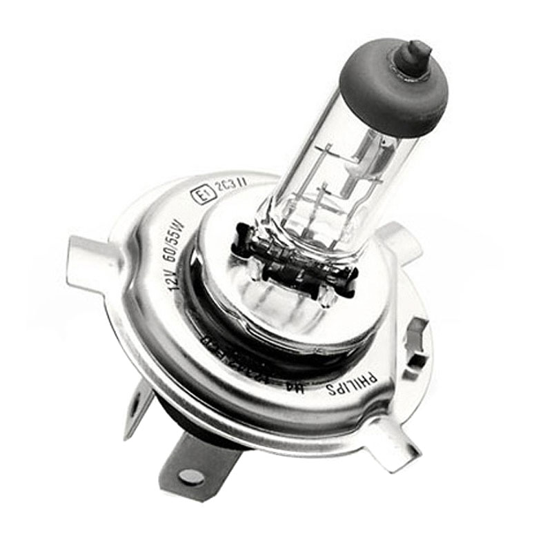

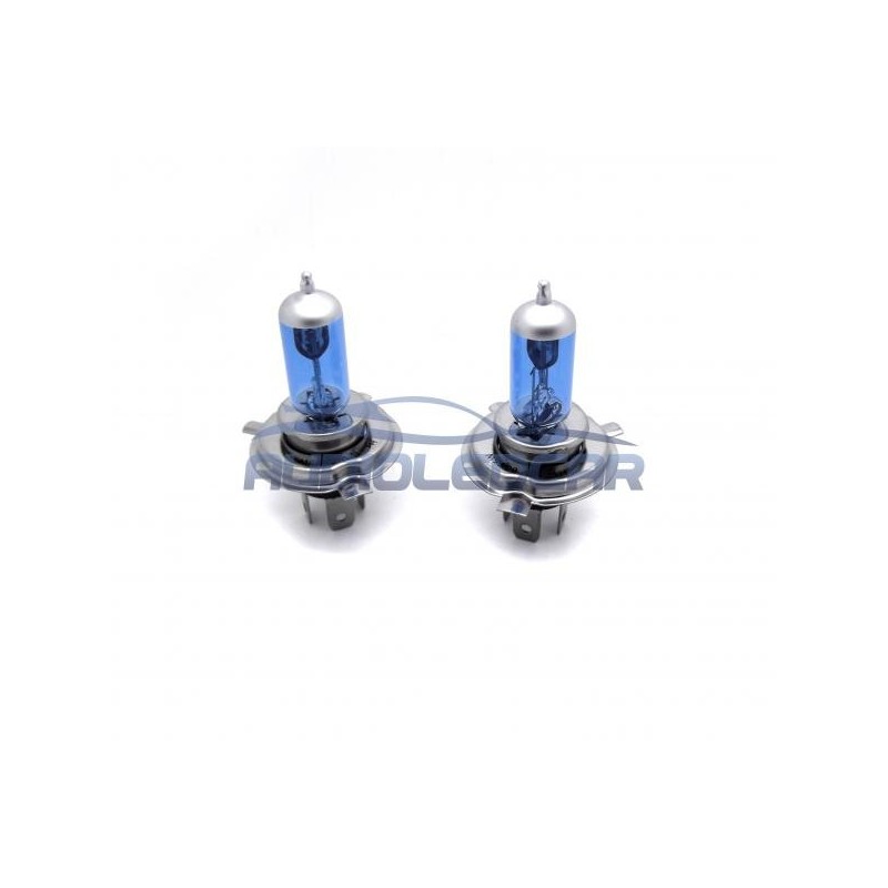

granpitu Publicado 29 de Marzo del 2016 Compartir Publicado 29 de Marzo del 2016 Yo las cambie por dos de coche de 55/60w de esas que alumbran más blanco de la marca osram y de momento de lujo. Enlace al comentario Compartir en otros sitios web More sharing options...
CHISPA3 Publicado 29 de Marzo del 2016 Autor Compartir Publicado 29 de Marzo del 2016 Yo le quiero poner unas Amolux qué son las que llevo en el coche y me van muy muy bien. Por eso iguales para la moto jejejeje... Enlace al comentario Compartir en otros sitios web More sharing options...

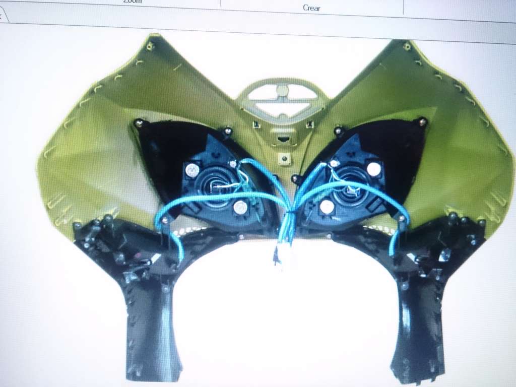

madspaniard Publicado 29 de Marzo del 2016 Compartir Publicado 29 de Marzo del 2016 Gracias por la info. Es mucho lío cambiar las bombillas? Ni lo he mirado todavía pero espero que no haya que desmontar el frontal. Yo además tengo instalada la manta Tucano que puede añadir más tiempo al trabajito. Enlace al comentario Compartir en otros sitios web More sharing options...
granpitu Publicado 29 de Marzo del 2016 Compartir Publicado 29 de Marzo del 2016 Yo las saque con la mano por debajo del carenado, no tuve que desmontar nada. Enlace al comentario Compartir en otros sitios web More sharing options...

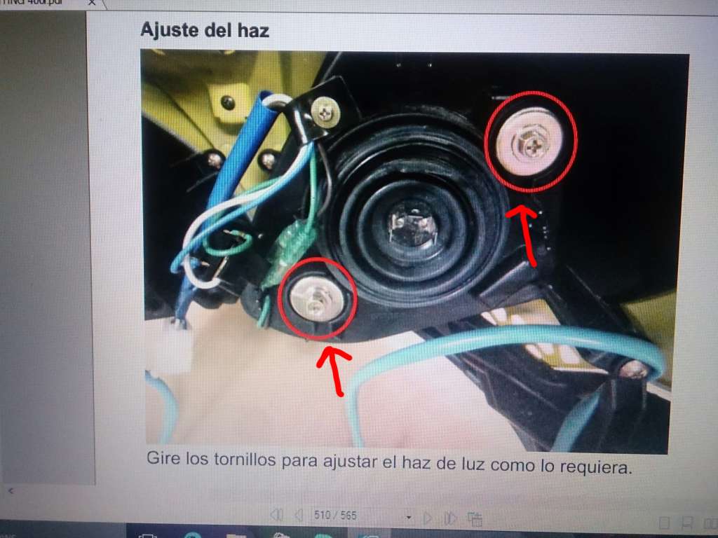

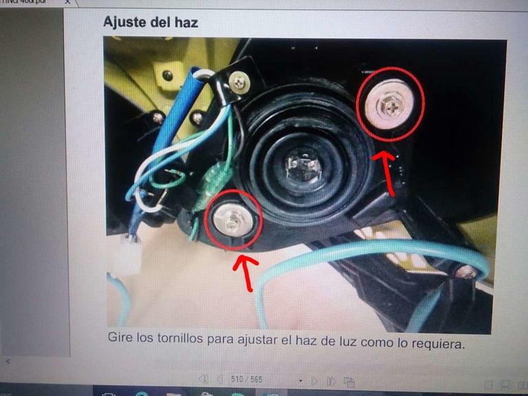

CUCUIBIZA Publicado 29 de Marzo del 2016 Compartir Publicado 29 de Marzo del 2016 Buenas tardes a todos. Ya se que muchos lo sabéis, pero lo pongo para que lo sepan los nuevos, muchas veces no se ve bien porque vienen mal reguladas las luces, casi siempre muy bajas, acordarse que se puede regular el haz de luz, si haciendo esto todavía quereis mejor iluminación pues poneis otro tipo de lamparas. Aqui lo podeis ver, los tornillos de arriba son para la altura y los de abajo para dirigirlas hacia los lados Acordaros que hay que hacerlo en ambas opticas (en los 2 lados) aqui se puede ver El trabajo de regular luces y cambiarlas se puede realizar sin desmontar nada, se gira el manillar y por debajo se hace, cuesta un poquito pero se puede hacer sin problemas. Para regular luces mejor contra una pared, la moto a una distancia que podamos ver como van regulando. Un saludo PD, se a adelantado, jejeje, por debajo Enlace al comentario Compartir en otros sitios web More sharing options...

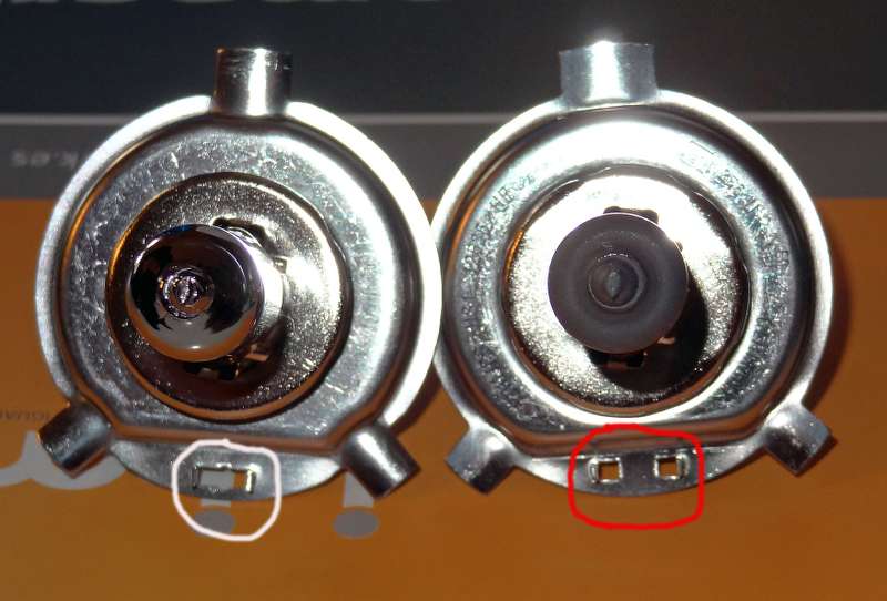

dany_rs Publicado 29 de Marzo del 2016 Compartir Publicado 29 de Marzo del 2016 la bombilla es H4 no? yo me comprao estas que ya la tenia en la ultima moto y me gustaron mucho. faltan montarlas Enlace al comentario Compartir en otros sitios web More sharing options...

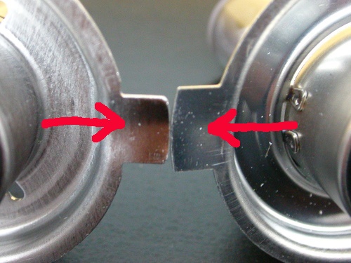

Setabis Publicado 29 de Marzo del 2016 Compartir Publicado 29 de Marzo del 2016 Hola foreros quería confirmar las bombillas que llevan nuestra Xciting tanto para cruce cómo para larga son: HS1 12V 35/35W es correcto verdad??? Quiero cambiarsélas por unas que alumbren más blanco lo más parecido a los led. Gracias foreros!!! Sistema de alumbradoIluminación: Doble óptica halógena HS1- 35/35W. Luz de posición por led Distancia de luz al suelo (mm): 140 Pues creo que las H4 no son... huyendo_de Enlace al comentario Compartir en otros sitios web More sharing options...
CUCUIBIZA Publicado 29 de Marzo del 2016 Compartir Publicado 29 de Marzo del 2016 Las H4 las montan las super dink. Hay un error en la pagina kymco en la xciting 400i abs que puede confundir, en el tema de seguridad pone que llevamos H7, si en cambio si nos vamos a datos técnicos como e puesto antes pone HS1- 35/35W. En xciting sin abs no sale el error. Lo digo para que no nos confundamos. Aqui se puede ver Doble óptica delantera iluminada por bombillas halógenas H7 que incorpora debajo una doble hilera de 9 diodos LED de alta intensidad. Enlace al comentario Compartir en otros sitios web More sharing options...

madspaniard Publicado 29 de Marzo del 2016 Compartir Publicado 29 de Marzo del 2016 Estais seguros que se pueden poner las h4 de 55 W, me refiero mas que nada al calor en las opticas, y que el alternador seguramente no tiene capacidad.P.D. ese es unos de los puntos a mejorar de la XC Ya me estoy liando, no habíamos quedado que las H4 son de la Súper Dink y que las Xciting llevan las H7? Enlace al comentario Compartir en otros sitios web More sharing options...
CUCUIBIZA Publicado 29 de Marzo del 2016 Compartir Publicado 29 de Marzo del 2016 Estais seguros que se pueden poner las h4 de 55 W, me refiero mas que nada al calor en las opticas, y que el alternador seguramente no tiene capacidad.P.D. ese es unos de los puntos a mejorar de la XC Ya me estoy liando, no habíamos quedado que las H4 son de la Súper Dink y que las Xciting llevan las H7? Jejeje. Si las H4 las llevan la super dink, nosotros HS1, por eso lo e aclarado antes, al pegar lo de la página kymco me e dado cuenta que hay un error, pone en el apartado de seguridad que llevamos H7, pero es un error, llevamos HS1-35/35W. Enlace al comentario Compartir en otros sitios web More sharing options...
zar88 Publicado 29 de Marzo del 2016 Compartir Publicado 29 de Marzo del 2016 Estais seguros que se pueden poner las h4 de 55 W, me refiero mas que nada al calor en las opticas, y que el alternador seguramente no tiene capacidad.P.D. ese es unos de los puntos a mejorar de la XC Ya me estoy liando, no habíamos quedado que las H4 son de la Súper Dink y que las Xciting llevan las H7? Compis yo cambie las hs1 por las h4 en xenón, se pueden poner sin problemas se adaptan igual. Decir que solo tengo piesta una porque alumbran bastante, pero si son alogenas o Led si que tendréis que poner las dos. Enlace al comentario Compartir en otros sitios web More sharing options...

manmass Publicado 30 de Marzo del 2016 Compartir Publicado 30 de Marzo del 2016 Hola a todos! la verdad es que estaba pensando en cambiarlas porque no estoy cómodo con la iluminación de serie. He pensado en comprar estas pero no estoy seguro si son las adecuadas y si servirían. http://www.amolux.net/producto/hs-1-6v-3535w-ref-792/ https://www.amazon.es/Osram-64185NR5-Hal%C3%B3gena-Casquillo-Individual/dp/B00PYPVJ7E?ie=UTF8&creative=24538&creativeASIN=B00PYPVJ7E&hvdev=c&hvnetw=g&hvqmt=&linkCode=df0&ref_=asc_df_B00PYPVJ7E32895237&tag=googshopes-21 No me importa que sean caras pero si que iluminen bastante mejor y sobretodo que no sufra el alternador como dice mpracing. Teniendo esto en cuenta, ¿podéis poner algún enlace con la que hayáis comprado vosotros y que estéis contentos con el resultado? Gracias de antemano! Enlace al comentario Compartir en otros sitios web More sharing options...
mpracing Publicado 30 de Marzo del 2016 Compartir Publicado 30 de Marzo del 2016 Las buenas son estas con un 90% + de luz respecto a las de origen.https://www.amazon.es/gp/aw/d/B0113RJJ78/ref=mp_s_a_1_10?qid=1459332634&sr=8-10&pi=AC_SX236_SY340_FMwebp_QL65&keywords=osram+night+racer Enlace al comentario Compartir en otros sitios web More sharing options...
manmass Publicado 30 de Marzo del 2016 Compartir Publicado 30 de Marzo del 2016 Gracias mpracing! además tienen buen precio! Enlace al comentario Compartir en otros sitios web More sharing options...
madspaniard Publicado 30 de Marzo del 2016 Compartir Publicado 30 de Marzo del 2016 Las buenas son estas con un 90% + de luz respecto a las de origen.https://www.amazon.es/gp/aw/d/B0113RJJ78/ref=mp_s_a_1_10?qid=1459332634&sr=8-10&pi=AC_SX236_SY340_FMwebp_QL65&keywords=osram+night+racer Gracias, son más blancas que las de serie? Enlace al comentario Compartir en otros sitios web More sharing options...
dany_rs Publicado 30 de Marzo del 2016 Compartir Publicado 30 de Marzo del 2016 gracias mpracing!!!! aclarado!!!no sabia ni que existian bombillas hs 1 vaya putada! que hago ahora con mis H4 nuevas?? jajajaja ahora a buscar de nuevo bombillas blanquitas llorando_ Enlace al comentario Compartir en otros sitios web More sharing options...
