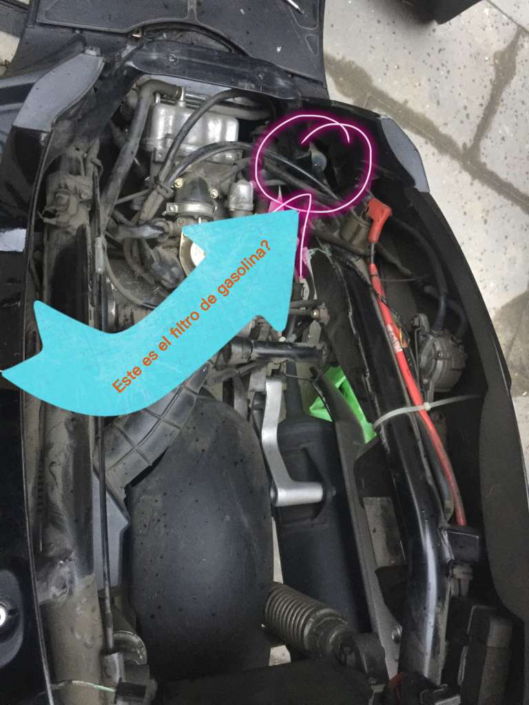

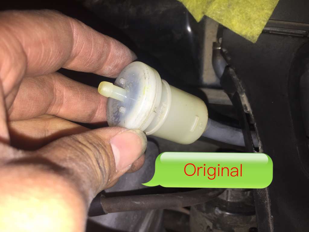

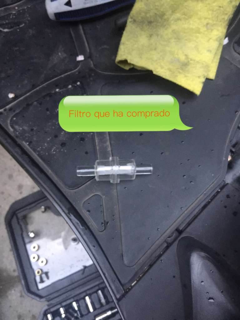

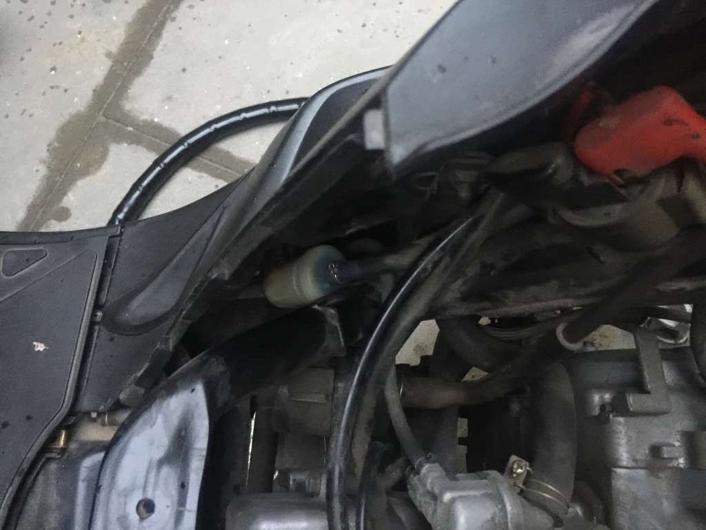

250980371 Publicado 5 de Abril del 2016 Autor Compartir Publicado 5 de Abril del 2016 Buenas noches. Para llegar al filtro de gasolina tienes que desmontar el asiento y el cofre, el cofre es donde guardamos el casco. Primero desmontas el asiento, esto es fácil, quitas las tuercas del bombin o visagra que aguanta el asiento, quitas las tuercas del asiento y sale, para quitar el cofre quitas 2 tornillos plateados donde se ubica la bateria, 2 que se encuentran debajo del tapizado de la base y otros 2 en la parte delantera del asiento,tiras y desconectas la clavija de la luz interior si tu moto la lleva, y sale todo el cofre. Una vez quitado el cofre ya tienes acceso al filtro de gasolina para sustituirlo si fuese necesario. Un saludo Hola muy buenas hoy estoy intento a cambiar el filtro de gasolina, por la mañana voy a tienda de recambio de motocicleta a comprar el filtro de gasolina............ [attachment]image.jpeg[/attachment] [attachment]image.jpeg[/attachment] [attachment:2]image.jpeg[/attachment] [attachment]image.jpeg[/attachment] [attachment:3]image.jpeg[/attachment] El vendedor me preguntar de qué tamaño quiere el filtro, pero no sé cuál es el filtro de mi moto, pues yo digo moderó de mi moto [ KYMCO Gran dink ] y final me ha dado una pequeño filtro! Pues cuando yo abre el cofre y encuentro el filtro originar que es diferente que ha comprado yo , el originar el mucho más grande que ha comprado yo! y tampoco puede abrir? Hay que cambiar el filtro entenro? Final veo que es diferente filtro que ha comprado y no he podido cambiar , pues volver montar el cofre Cuál es el filtro de la Gran dink? Y que diferencia entre él filtro de gasolina pequeña ,mediano y grandes? Enlace al comentario Compartir en otros sitios web More sharing options...
250980371 Publicado 5 de Abril del 2016 Autor Compartir Publicado 5 de Abril del 2016 Buenas noches. Para llegar al filtro de gasolina tienes que desmontar el asiento y el cofre, el cofre es donde guardamos el casco. Primero desmontas el asiento, esto es fácil, quitas las tuercas del bombin o visagra que aguanta el asiento, quitas las tuercas del asiento y sale, para quitar el cofre quitas 2 tornillos plateados donde se ubica la bateria, 2 que se encuentran debajo del tapizado de la base y otros 2 en la parte delantera del asiento,tiras y desconectas la clavija de la luz interior si tu moto la lleva, y sale todo el cofre. Una vez quitado el cofre ya tienes acceso al filtro de gasolina para sustituirlo si fuese necesario. Un saludo Hola muy buenas hoy estoy intento a cambiar el filtro de gasolina, por la mañana voy a tienda de recambio de motocicleta a comprar el filtro de gasolina............ El vendedor me preguntar de qué tamaño quiere el filtro, pero no sé cuál es el filtro de mi moto, pues yo digo moderó de mi moto [ KYMCO Gran dink ] y final me ha dado una pequeño filtro! Pues cuando yo abre el cofre y encuentro el filtro originar que es diferente que ha comprado yo , el originar el mucho más grande que ha comprado yo! y tampoco puede abrir? Hay que cambiar el filtro entenro? Final veo que es diferente filtro que ha comprado y no he podido cambiar , pues volver montar el cofre Cuál es el filtro de la Gran dink? Y que diferencia entre él filtro de gasolina pequeña ,mediano y grandes? Enlace al comentario Compartir en otros sitios web More sharing options...

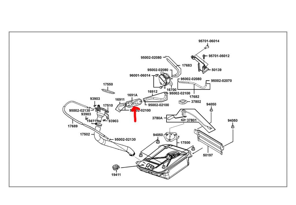

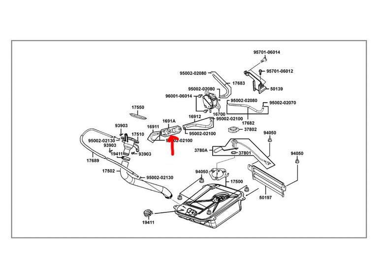

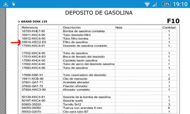

CUCUIBIZA Publicado 6 de Abril del 2016 Compartir Publicado 6 de Abril del 2016 Muy buenas. Aquí te dejo la referencia de tu filtro de gasolina, por si quieres conseguirlo, este es el despiece de grand dink 125 Euro III (Euro3). Catálogo 2007-2008, pero creo que sigue siendo el mismo. De todas maneras puedes poner otro no original, que sea parecido y sobre todo que la entrada y salida sea de la misma medida, no tiene porque ser igual. El que as puesto que as comprado, la verdad que segun la foto tiene la pinta que no va a retener mucha suciedad, por lo menos según la foto, o es que me engaña la foto. Por cierto, en el manual de taller pone que es conveniente cambiarlo cada 12000 kms, pero puede durar mas, hay que ir echándole un vistazo y si es necesario se sustituye. Un saludo paz_ Enlace al comentario Compartir en otros sitios web More sharing options...
