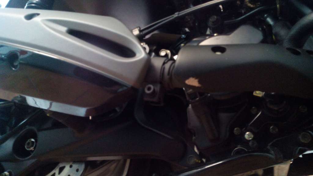

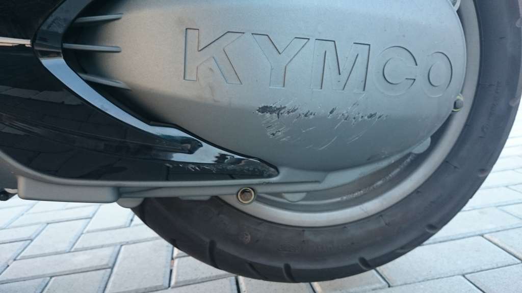

CUCUIBIZA Publicado 26 de Marzo del 2016 Compartir Publicado 26 de Marzo del 2016 Y claro que esta echa para rutear y es muy divertida, la verdad que se comporta muy bien, jugetona y divertida claro_que_si Y da de si, aquí tienes la prueba. Pero siempre con mucha precaución y sabiendo lo que tenemos. Que os parece??? guauuu_ cerveza_ paz_ Enlace al comentario Compartir en otros sitios web More sharing options...
charly_m Publicado 26 de Marzo del 2016 Autor Compartir Publicado 26 de Marzo del 2016 Si, llevo la precarga al 3 lo cambiare. Y tomo nota de los Dunlop, algunos en concreto? Enlace al comentario Compartir en otros sitios web More sharing options...
charly_m Publicado 26 de Marzo del 2016 Autor Compartir Publicado 26 de Marzo del 2016 CUCUIBIZA dijo: Y claro que esta echa para rutear y es muy divertida, la verdad que se comporta muy bien, jugetona y divertida claro_que_si Y da de si, aquí tienes la prueba. Pero siempre con mucha precaución y sabiendo lo que tenemos. [attachment=40295]DSC_1083_2016-03-26.JPG[/attachment] [attachment=40296]IMG_20140626_184223_2016-03-26.jpg[/attachment] Que os parece??? guauuu_ cerveza_ paz_ Perfecto! Ahora me quedo más tranquilo. Llevas las ruedas de serie?? Enlace al comentario Compartir en otros sitios web More sharing options...

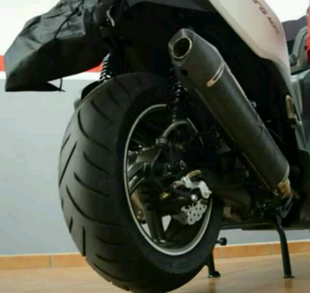

CUCUIBIZA Publicado 26 de Marzo del 2016 Compartir Publicado 26 de Marzo del 2016 charly_m dijo: Si, llevo la precarga al 3 lo cambiare. Y tomo nota de los Dunlop, algunos en concreto? Son los dunlop scoostmart, el compañero JMR rozo varias veces con el caballete, puso estos neumáticos y ya no rozo mas. Aqui la foto de los neumáticos Enlace al comentario Compartir en otros sitios web More sharing options...
CUCUIBIZA Publicado 26 de Marzo del 2016 Compartir Publicado 26 de Marzo del 2016 charly_m dijo: CUCUIBIZA dijo: Y claro que esta echa para rutear y es muy divertida, la verdad que se comporta muy bien, jugetona y divertida claro_que_si Y da de si, aquí tienes la prueba. Pero siempre con mucha precaución y sabiendo lo que tenemos. [attachment=40295]DSC_1083_2016-03-26.JPG[/attachment] [attachment=40296]IMG_20140626_184223_2016-03-26.jpg[/attachment] Que os parece??? guauuu_ cerveza_ paz_ Perfecto! Ahora me quedo más tranquilo. Llevas las ruedas de serie?? Jejeje. Estas fotos son del compañero JMR y Ferran, los 2 llevaban neumáticos de serie, como te e dicho antes el compañero JMR desde que puso las dunlop dijo que ya no le rozaba. Yo soy muy cagado, aunque me gusta subir las calas de por aquí (por cierto estas subidas te gustaría hacerlas) no voy tan a saco, pero te puedo decir que una vez lo escuche y fue por una irregularidad en el asfalto, después probe con la precarga al número 4 y ya no me dio. Por eso digo que cuando vayamos a hacer curvas mejor ponerla mínimo al 4. Yo llevo las de serie. Un saludo trato_hecho Enlace al comentario Compartir en otros sitios web More sharing options...

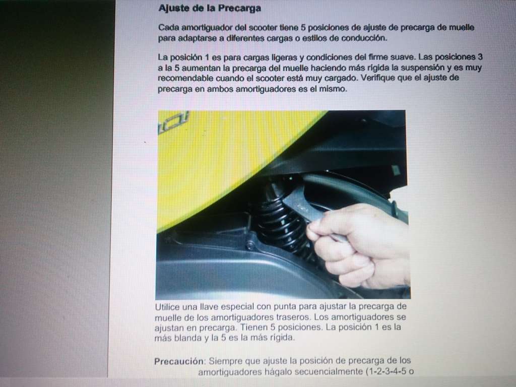

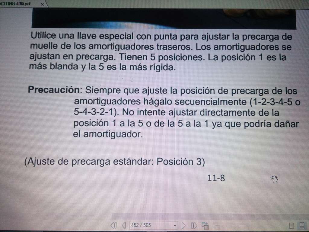

charly_m Publicado 26 de Marzo del 2016 Autor Compartir Publicado 26 de Marzo del 2016 Muchas gracias por todo, muy útil el feedback. La semana que viene cambiare los neumáticos. Para cambiar la precarga se necesita una llave especial? Enlace al comentario Compartir en otros sitios web More sharing options...
CUCUIBIZA Publicado 26 de Marzo del 2016 Compartir Publicado 26 de Marzo del 2016 charly_m dijo: Muchas gracias por todo, muy útil el feedback. La semana que viene cambiare los neumáticos. Para cambiar la precarga se necesita una llave especial? La llave la tienes en las herramientas de la moto Enlace al comentario Compartir en otros sitios web More sharing options...

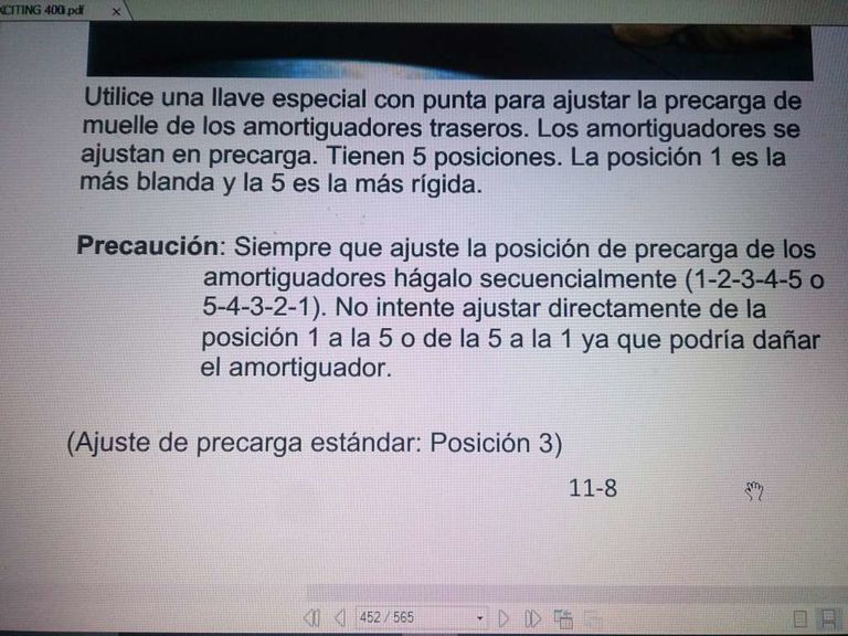

CUCUIBIZA Publicado 26 de Marzo del 2016 Compartir Publicado 26 de Marzo del 2016 Acuérdate de seguir los pasos para regularla, tienes que ir de una posicion en una y en ambos lados. Que coñ...... Jajaja. Mejor una imagen que mil palabras. Enlace al comentario Compartir en otros sitios web More sharing options...
charly_m Publicado 26 de Marzo del 2016 Autor Compartir Publicado 26 de Marzo del 2016 Perfecto! Gracias majo!!! Enlace al comentario Compartir en otros sitios web More sharing options...
