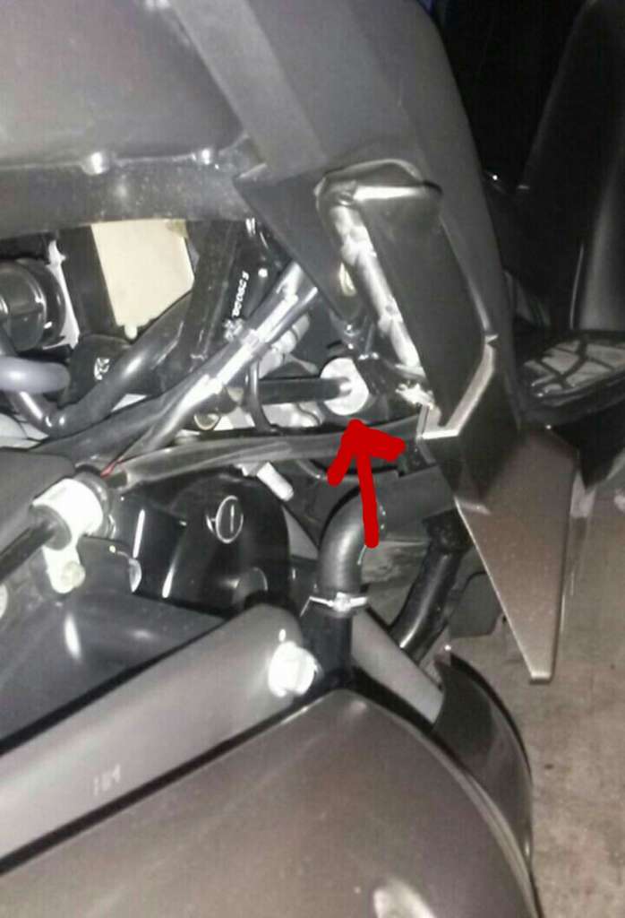

Miguel Vigo Publicado 20 de Mayo del 2016 Autor Compartir Publicado 20 de Mayo del 2016 Buenas tardes de nuevo, reabro este asunto otra vez, para darle las gracias al compañero aleman851, ya que gracias a sus indicaciones, por fin he podido solucionar el dichoso ruido que me tenía hasta los... Adjunto una foto de la arandela que al pasar de 7000rpm era la que en mi caso producía dicho ruido, la señalo con una flecha por si a alguien mas le sucede lo mismo, la localice más fácilmente. Saludos. P.D: Después de haberla llevado a propósito por el ruido al taller, respuesta "Efectivamente notamos el ruido,pero no sabemos de donde sale,asi que no lo podemos arreglar,si es algo que se esta aflojando, sigue andando con ella que ya se aflojará del todo" En fin, sin comentarios... Enlace al comentario Compartir en otros sitios web More sharing options...

xokin Publicado 11 de Agosto del 2016 Compartir Publicado 11 de Agosto del 2016 Muchas gracias aleman851, Me he vuelto loco intentando localizar el ruido, en parado no lo hacia y solo en marcha y a ese régimen de vueltas lo hacia, había puesto cinta y grasa en todos los sitios y nada, y la dichosa arandela esta es la que hace el ruido!! ya se me estaba acabando la paciencia!! jeje! si no llega a ser por ti habría desmontado la moto entera!! Muchas gracias de nuevo. Un saludo! Enlace al comentario Compartir en otros sitios web More sharing options...

dayan Publicado 2 de Julio del 2017 Compartir Publicado 2 de Julio del 2017 Tras leer este hilo, me dio por comprobar esa arandela y... exacto tenia un extraño movimiento. Después de una semana volvi a comprobar y... ya no lo tenia, se había apretado solo. No es una arandela, si se mueve es porque esta suelta y va enroscada al chasis. Enlace al comentario Compartir en otros sitios web More sharing options...
