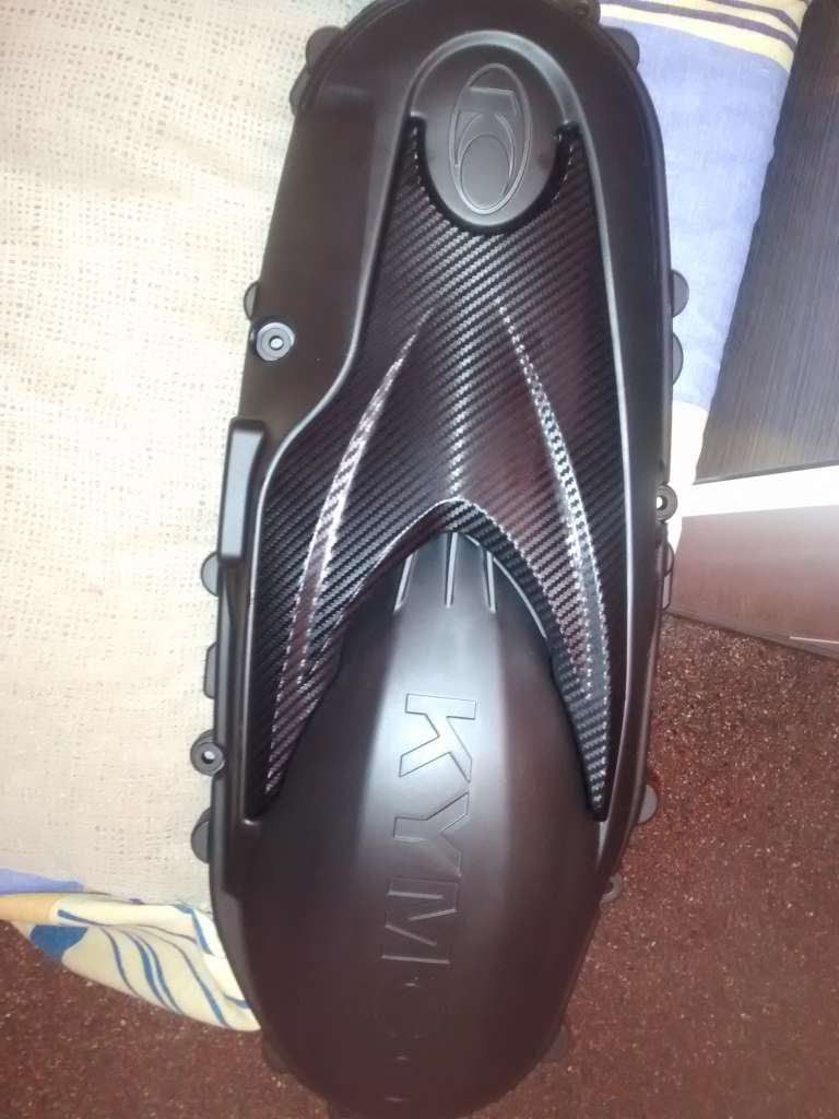

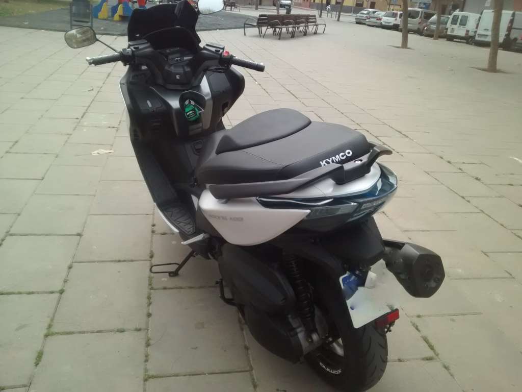

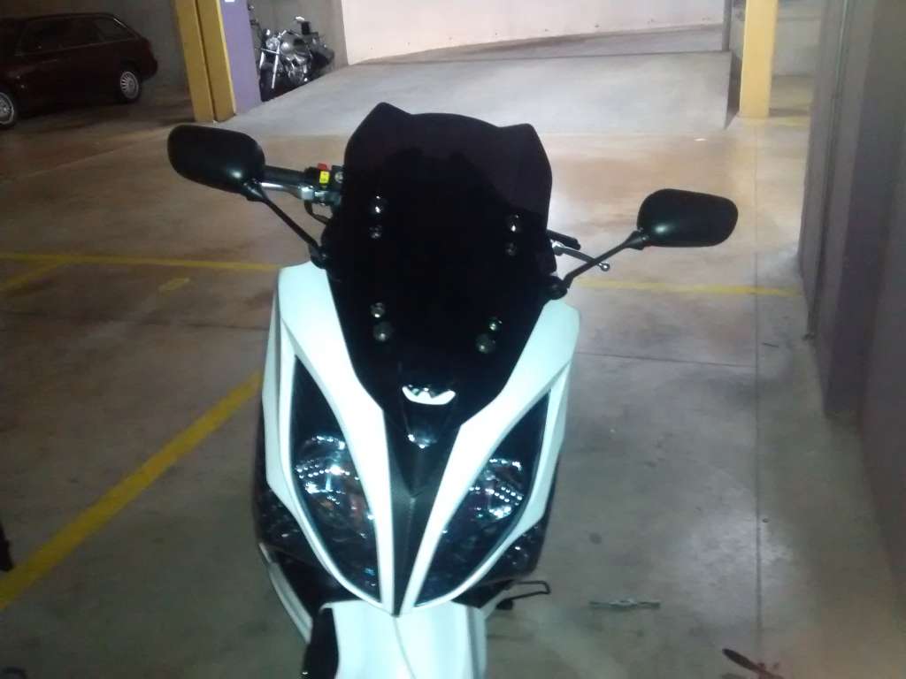

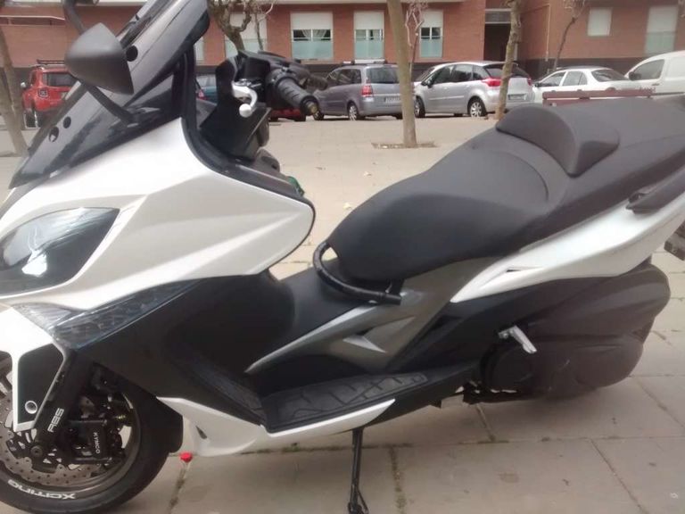

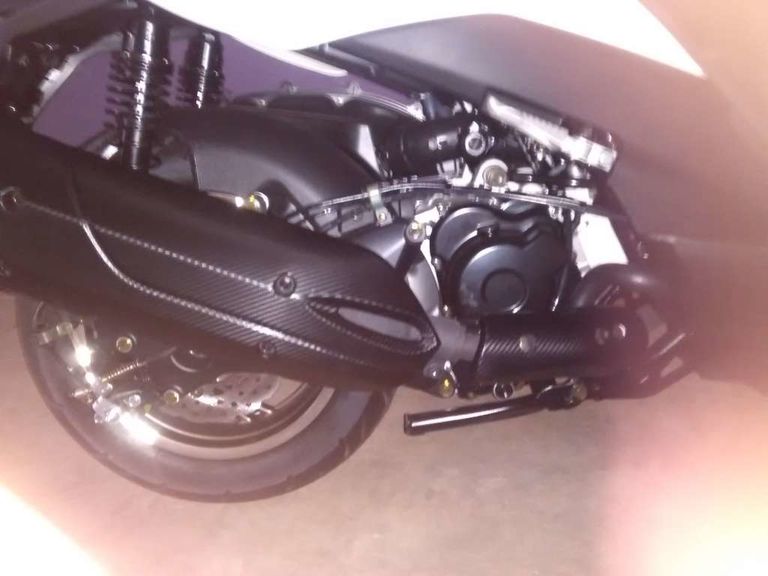

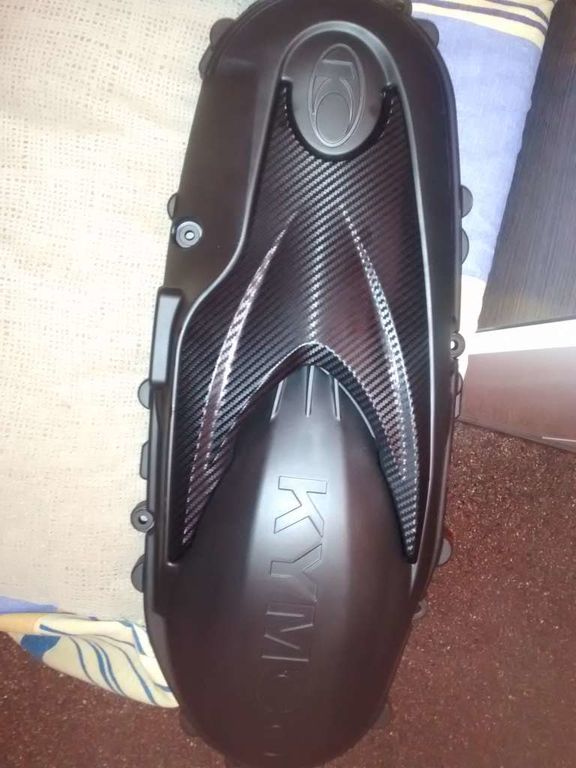

AlbertoFRamos Publicado 25 de Marzo del 2016 Autor Compartir Publicado 25 de Marzo del 2016 A falta de pintar y colocar algún adorno en vinilo de carbono en las tapas laterales grises doy por finalizada la primera fase del lifting estético a Sally, falta solo montar los dos listones de la cúpula que los tengo vinilados en el parquing, en la segunda fase cuando monte top case de 47l. será cuando modifique laterales. A ver si encuentro una maleta en blanco con detalles en negro que me guste y cuando la tenga fabricar un soporte parecido al del compañero Alonso2014 que se ve muy integrado, lo suficientemente robusto para el uso que le daré y no demasiado complicado de hacer, pues no sé lo que vale pero me niego a pagar 70 u 80 euros por un trozo de hierraco. Hasta la siguiente fase!!! planeando_ Un saludo cerveza_ Enlace al comentario Compartir en otros sitios web More sharing options...

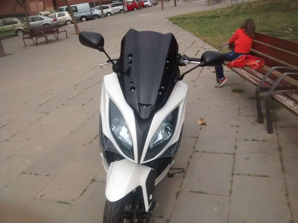

dany_rs Publicado 25 de Marzo del 2016 Compartir Publicado 25 de Marzo del 2016 Muy guapa la moto :okey Estoy loco por poner los espejos tambien ahi en la cupula. Los soportes se los echo tu? Enlace al comentario Compartir en otros sitios web More sharing options...
kymco400ibiza Publicado 25 de Marzo del 2016 Compartir Publicado 25 de Marzo del 2016 :ole enhorabuena compañero que la disfrutes con salud y muchas alegrias cerveza_ Enlace al comentario Compartir en otros sitios web More sharing options...

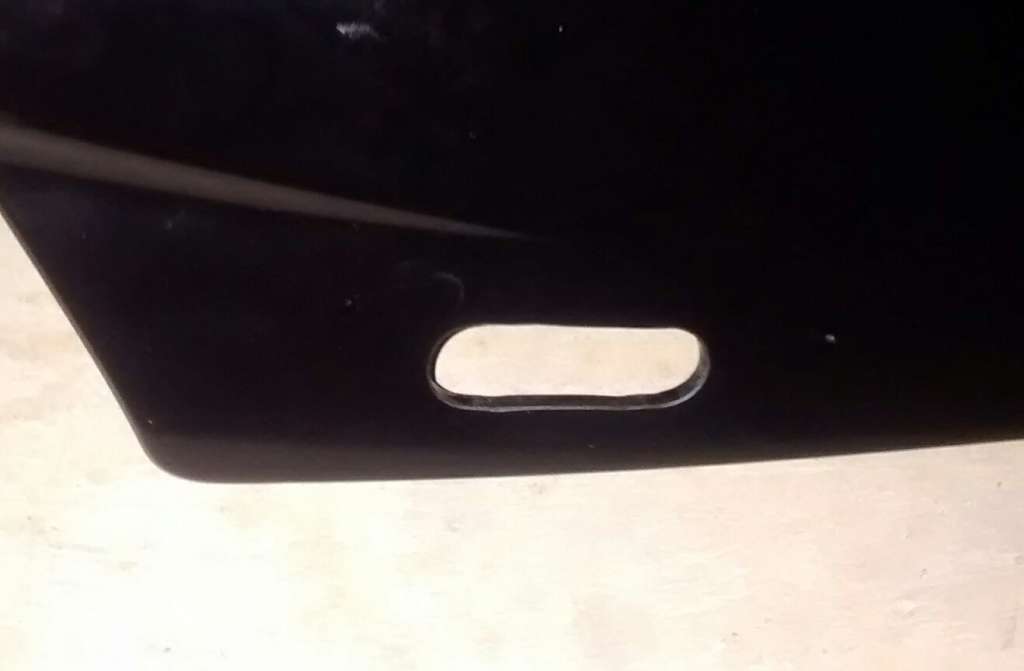

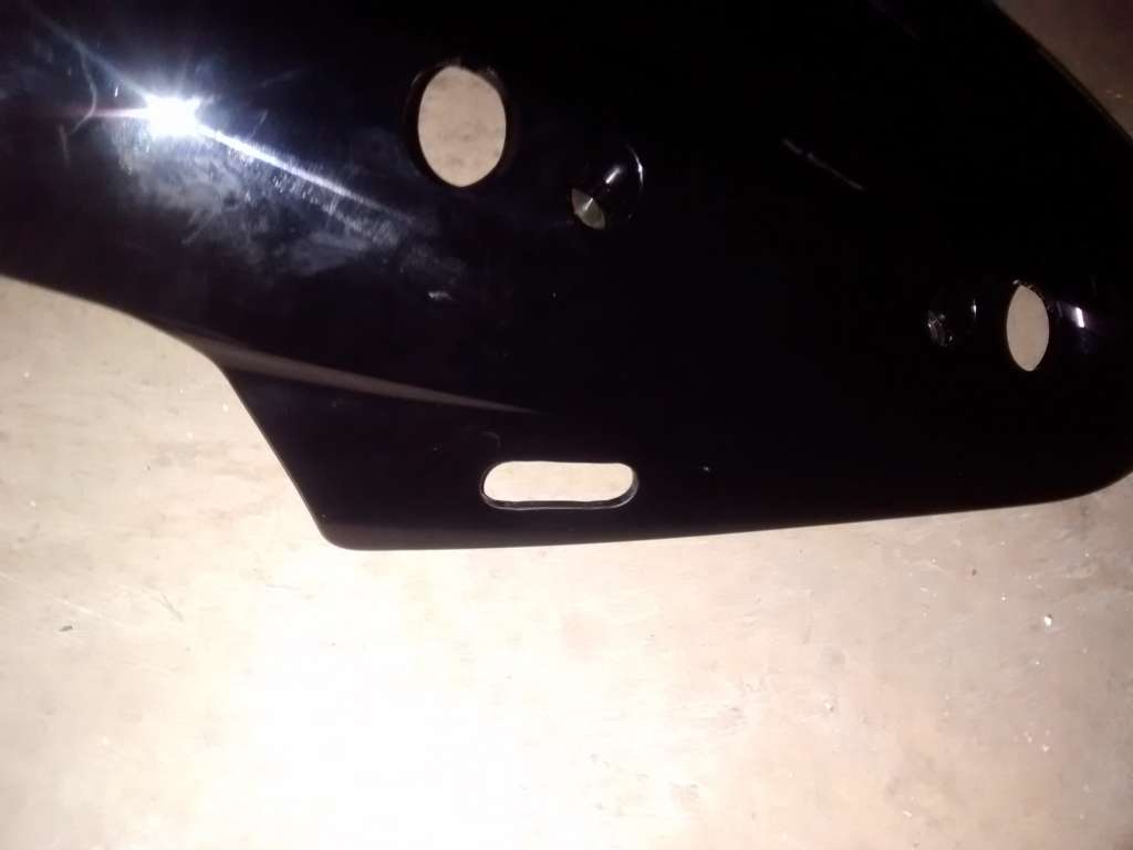

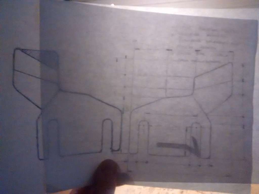

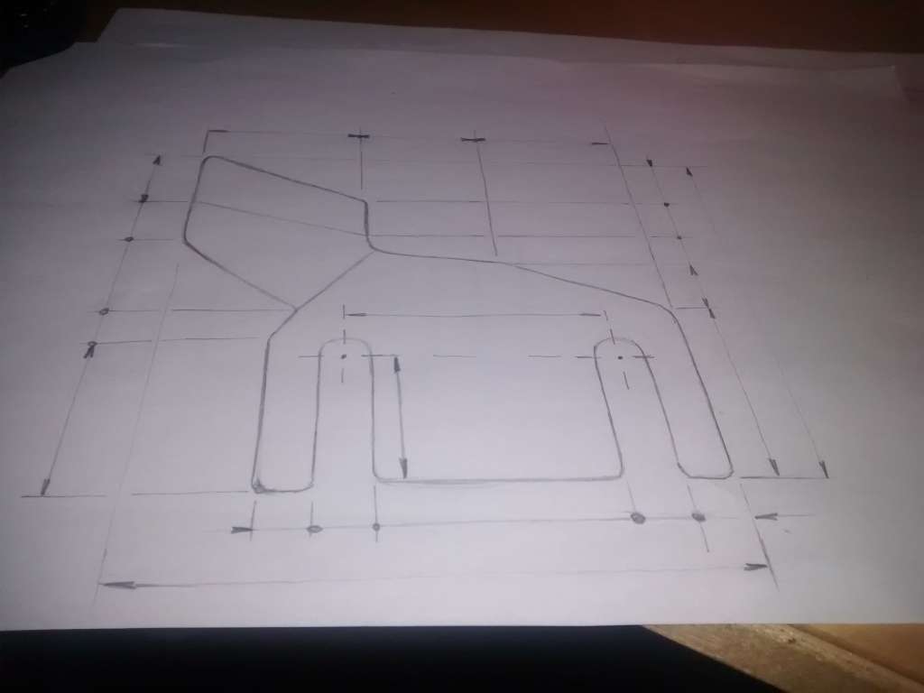

AlbertoFRamos Publicado 25 de Marzo del 2016 Autor Compartir Publicado 25 de Marzo del 2016 Sí, los he fabricado a partir de una chapa de 3mm, hice un plano bordeando la pieza antes de hacer los pliegues que tiene, aún no nos he acotado por eso, te adjunto foto para que hagas una idea. Los dos soportes juntos. Decir que también hay que taladrar cúpula. Enlace al comentario Compartir en otros sitios web More sharing options...
AlbertoFRamos Publicado 25 de Marzo del 2016 Autor Compartir Publicado 25 de Marzo del 2016 Los espejos son los originales de la T-Max 2012, la idea de hacer soportes para este modelo de espejo es que hay mil modelos diferentes por si un día me canso de estos y decido cambiar, y a parte se ven integrados en la moto, no sobresalen soportes por fuera de los plásticos. Las medidas del soporte variaran dependiendo de donde se hagan los orificios de la cúpula. Este finde toca rodar con ella, si el tiempo lo permite mañana toca un Barcelona- L´ametja de Mar ida y vuelta. Un saludo cerveza_ Enlace al comentario Compartir en otros sitios web More sharing options...

dany_rs Publicado 26 de Marzo del 2016 Compartir Publicado 26 de Marzo del 2016 Joooder!!! Que monstro claro_que_si The vibran mucho los espejos? Enlace al comentario Compartir en otros sitios web More sharing options...
AlbertoFRamos Publicado 26 de Marzo del 2016 Autor Compartir Publicado 26 de Marzo del 2016 No más que los de serie, en ralentí un poco, en marcha nada. Enlace al comentario Compartir en otros sitios web More sharing options...
abhang Publicado 26 de Marzo del 2016 Compartir Publicado 26 de Marzo del 2016 Muy bien te ha quedado, a disfrutarla. Enlace al comentario Compartir en otros sitios web More sharing options...
dany_rs Publicado 26 de Marzo del 2016 Compartir Publicado 26 de Marzo del 2016 No más que los de serie, en ralentí un poco, en marcha nada. perfecto!! por que no fabrica en serie? aqui tendria un comprador Enlace al comentario Compartir en otros sitios web More sharing options...
AlbertoFRamos Publicado 26 de Marzo del 2016 Autor Compartir Publicado 26 de Marzo del 2016 Pues no puedo por falta de tiempo y herramientas, lo hice todo en un banco de mesa pequeño, con un arco de sierra y una llave inglesa grande. Al tener que taladrar cúpula las medidas no son importantes si no mecanizas en el mismo punto que yo, ahora estoy maquinando mentalmente el soporte del top case, de ese si que colgaré plano para que cualquier herrero lo pueda hacer. Un saludo cerveza_ Enlace al comentario Compartir en otros sitios web More sharing options...
