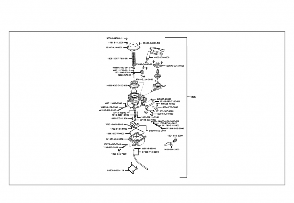

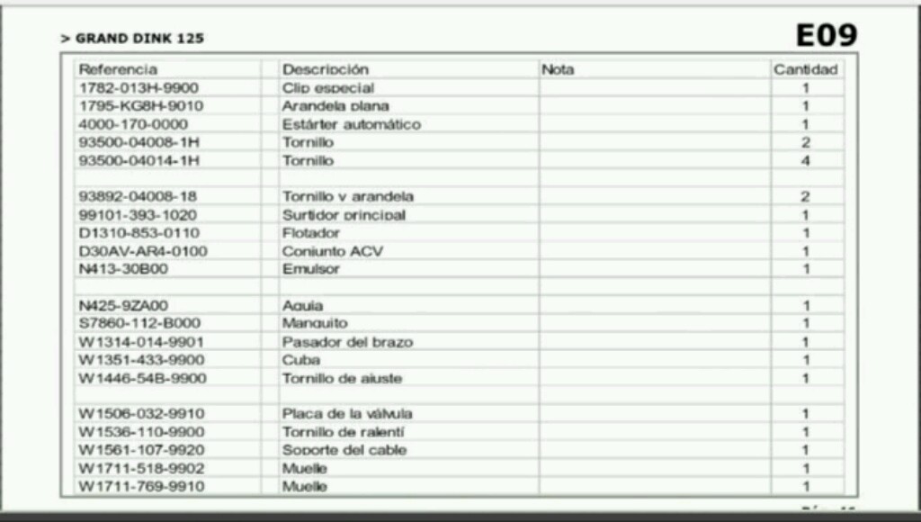

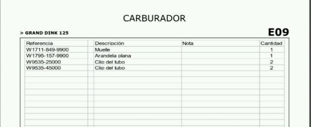

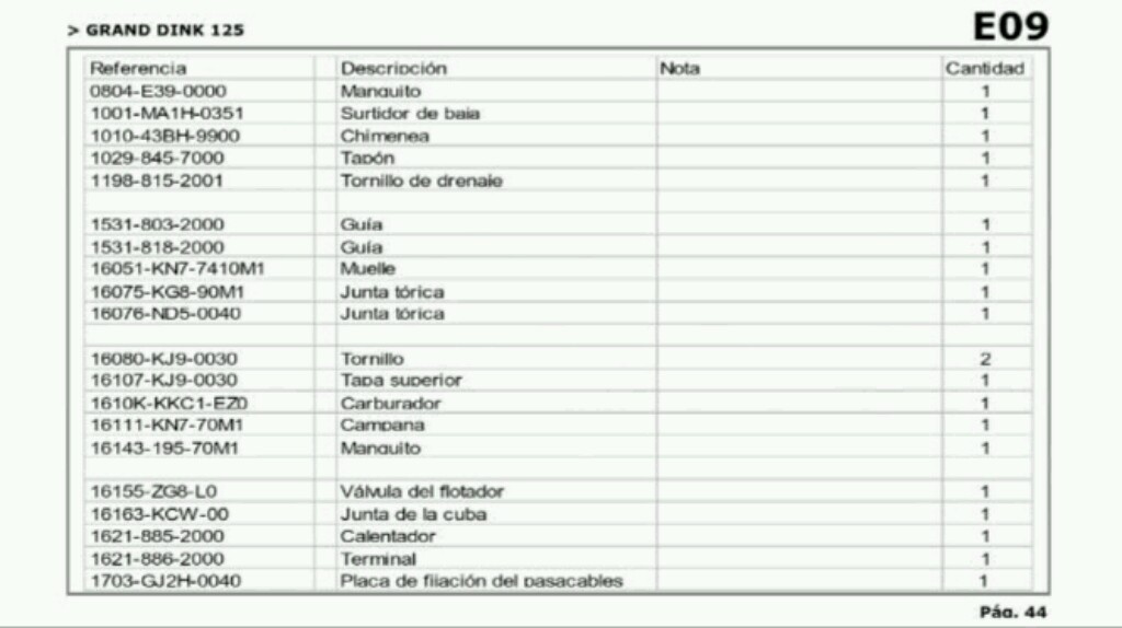

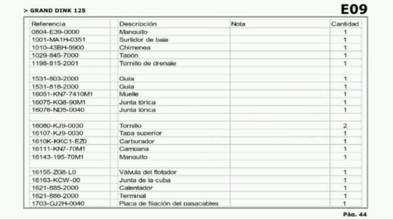

Aquí las fotos y referencias de todos los elementos del carburador. Estas piezas las lleva una grand dink 125 del 2007, esto asegurado.
planeando_ ¡buen trabajo Cucuibiza! comentar que llevar la Gran dink sin starter automatico es un suicidio para el carburador, tiene que costar horrores arrancarla y ademas se tiene que ahogar. Haz caso de Cucuibiza y que te revisen el carburador e incluso yo voy mas lejos, busca uno de 2ª mano que los hay en muy buen estado, suerte
