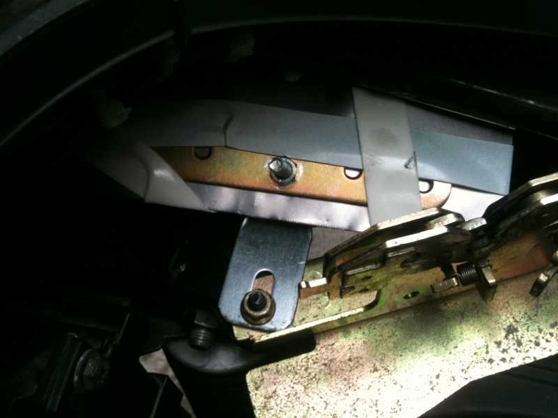

Una solucion relativamnete facil es el de candar el asiento haciendo un lazo con la pieza donde se ata el baul. La pieza esa esta sujeta al chasis mediante 2 tornillos.
Paso "la cadena" entre la pieza rodeando la zona de amarre, por encima del asiento y la vuelves a pasar por la otra zona de amarre, asi evitas que aunque te abran, no se pueda levantar el asiento.

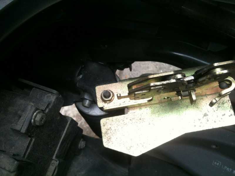

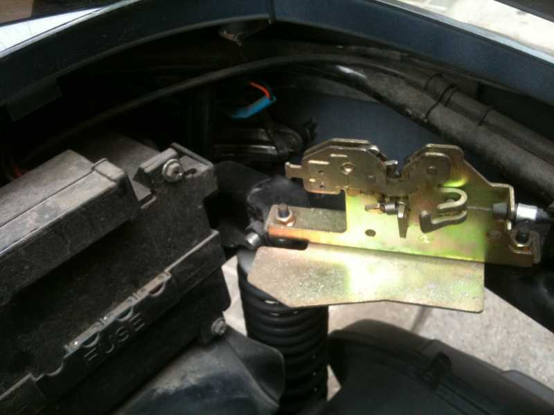

Por mi parte, le he puesto un correo a Kymco para que pongan una solución. Ya puse uno en su día y no contestarón, pero ahora me toca muy directamente, porque ayer fui a coger la moto y se queda cogido uno de los dos anclajes que tiene. Por tanto, no puedo tener acceso al cofre donde tengo el casco y los guantes, así que no puedo coger la moto, ni siquiera para llevarla al taller para que lo arreglen (no tengo quién me deje un casco). Alguno de vosotros, en un privado, ¿Podría decirme cómo se puede abrir?, por favor. También he leído por el foro algo de un kit para el cierre ¿En qué consiste el kit, cómo es?.

Eso es para evitar la apertura del asiento por ladrones y para eso ya esta la seguridad de las chapas que te instala Kymco en cualquier concesionario previa peticion de las mismas.
Aunque eso es una medida mas.
