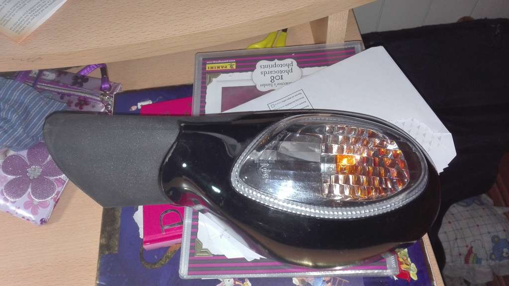

juanjosqui Publicado 16 de Marzo del 2016 Compartir Publicado 16 de Marzo del 2016 hola , haber si alguien me puede decir como se cambian las tulipas de los retrovisores de la gran din ,ya que los tengo muy amarillos y quisiera cambiahttp://www.forokymco.es/components/com_kunena/template/default/images/emoticons/moteros.gifrlos , gracias moteros_ Enlace al comentario Compartir en otros sitios web More sharing options...
ugena44 Publicado 16 de Marzo del 2016 Compartir Publicado 16 de Marzo del 2016 también puedes decir si lleva los intermitentes en los espejos o en el carenado. Enlace al comentario Compartir en otros sitios web More sharing options...
juanjosqui Publicado 20 de Marzo del 2016 Autor Compartir Publicado 20 de Marzo del 2016 buenas , ya los he cambiado y la verdad que no están difícil , son las tulipas de los intermitentes que van en los espejos, van sujetas con un tornillo y un clic yo desmonte los espejos y se fuerza un poco el espejo hacia un lado y se ve el tornillo, se quita y luego se presiona sobre el clic y ya sale , fácil Enlace al comentario Compartir en otros sitios web More sharing options...
