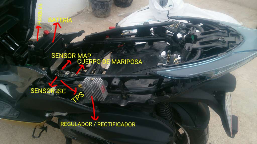

He conseguido localizar el regulador, lo que no consigo es quitar los plásticos para poder sacarlo (ya sabeis, donde pone Superdink)
Primero mira a ver si puedes desmontarlo sin quitar los laterales, los laterales van con grapas y salen, pero para sacarlos a parte del cofre hay que desmontar la parte trasera y alguna cosa mas. Te paso unas fotillos de como quitarlos, aunque es de la super dink 125 se desmonta igual. Pero primero haz las pruebas.

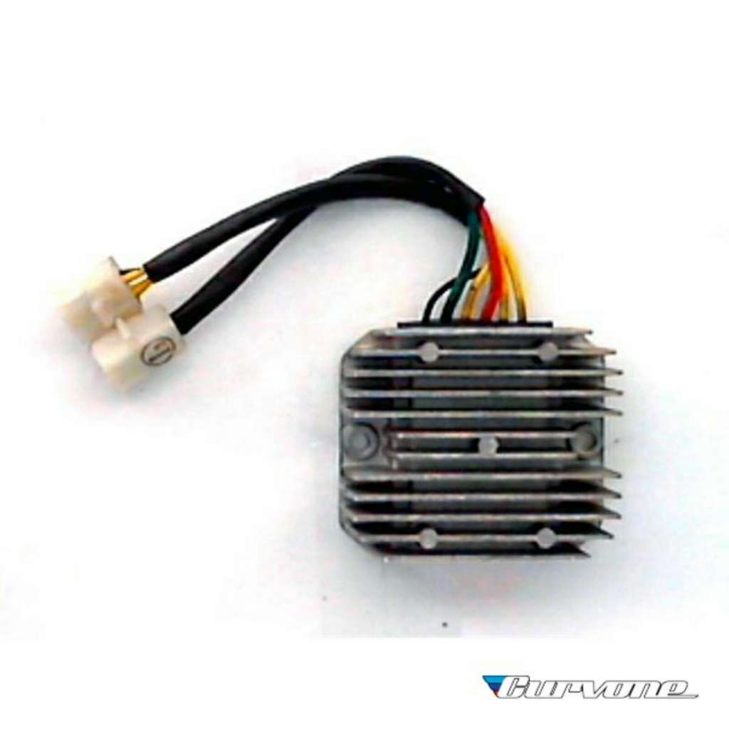

ilustro:
otros reguladores
el nuestro

Se te ha jodido 2 veces?? yo creo que debe ser un problema de mala refrigeración de la pieza, el regulador se calienta y en las demás motos que yo había visto hasta ahora el regulador está completamente encapsulado en un bloque de aluminio con grandes palas de refrigeración y suele estar en una zona donde le da el aire.
En nuestra moto, está debajo de la cacha trasera derecha, entre ésta y el baúl, donde no le da el aire ni de coña y encima la parte superior no tiene refrigeración.
