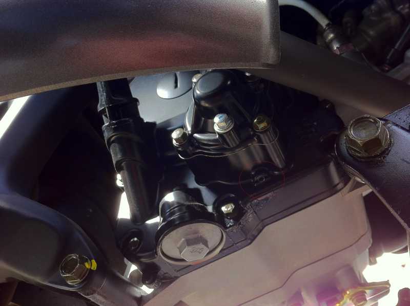

Invitado BENJY Publicado 21 de Febrero del 2012 Compartir Publicado 21 de Febrero del 2012 Hola buenos días. Yo tengo mi SD 125 ABS con 3 semanas, 350 km y desde los 80 km + ó -, me tira, o mejor, rezuma, por el mismo sitio. La lleve a Bascones y me dijeron lo que comenta Cuik la opción 2. En esta semana reciben el reten y me darán cita para la semana que viene. Control de Aceite, única recomendación del mecánico, que no ha variado en nada, lo que tira es mínimo, pero claro, no tiene que salir NADA. Adjunto fotos que se puede ver por donde pierde. Feliz Navidad moteros Tengo un problemon muy grande y quisiera que me sacarais de dudas. El caso es que acabo de terminar el rodaje de mi superdink 125. Antes de llevarla a mi primera revisión, me topo que en el suelo de mi garaje detecto manchas de aceie, pero no le dí mucha importancia. Deciros que la mancha cae mas o menos por debajo de donde esta la varilla del aceite pues un poco mas a la derecha, tiene como una especie de agujerito que que es por ahi por donde cae. Cuando este pasado Jueves la llevé para la revision se lo indique al mecanico. Cuando fuí a recogerla, me indico que puede ser que la bomba de agua no funcione bien,(bueno eso es lo que me dijo), ya que la junta que separa agua y aceite se puede mezclar. El caso es que desmontaron la junta la volvieron a montar, me dijo que la observara y que si seguia manchando que la volviera a llevar pues puede ser fallo de fabrica y tendrian que pedir una bomba nueva. ¿Que opinais vosotros?, es un asunto para estar muy muy preocupado, ¿o simplemente tiene arreglo? , ¿no dará problemas cara al futuro?. Gracias a todos por anticipado Enlace al comentario Compartir en otros sitios web More sharing options...
cuik Publicado 21 de Febrero del 2012 Compartir Publicado 21 de Febrero del 2012 En efecto, parece que este caso se nos está dando a más de uno, con la 125, la 300, la 500. Cuando te lo monten y lo observes coméntanos como te va. Saludos:-) Enlace al comentario Compartir en otros sitios web More sharing options...

Invitado BENJY Publicado 22 de Febrero del 2012 Compartir Publicado 22 de Febrero del 2012 Claro, así es, hombre es verdad que todas las mañanas al llegar al trabajo me agacho y paso un trapo, xq si rezuma y lo dejas acaba haciendo gota y puede manchar. Eso me han dicho, que no es grave, estoy esperando a que me llamen del taller xa confirmame que han recibido la pieza y me den cita, x cierto, les he pedido también que me pidan y monten el Kit anti-apertura del asiento. (La verdad que la mía al ser de las nuevas y ABS no se si lo lleva, xo bueno.) Enlace al comentario Compartir en otros sitios web More sharing options...

Invitado BENJY Publicado 22 de Marzo del 2012 Compartir Publicado 22 de Marzo del 2012 Bueno, el pasado jueves me cambiaron el reten mecánico de la bomba y parece que ha remitido la perdida de aceite, ahora solo hace falta que aguante y no tire mas. Ademas, aproveche a pasar la 1ª revisión de los 1000 km aunque aun no los tenia, 2 pájaros de 1 tiro y el Kit Antiapertura del asiento montado. Así que nada, cruzaremos los dedos y veremos que tal. salu2. Enlace al comentario Compartir en otros sitios web More sharing options...
cuik Publicado 22 de Marzo del 2012 Compartir Publicado 22 de Marzo del 2012 Si te vuelve a perder que te cambien ya todo el kit de la bomba (incluido el eje y demás), por ahí viene el problema, si no tienes garantía tampoco es preocupante, un kit de bomba oscila entre 45-60€. Sea lo que sea, esta marca peca de las bombas de agua. Saludos. :adios Enlace al comentario Compartir en otros sitios web More sharing options...
