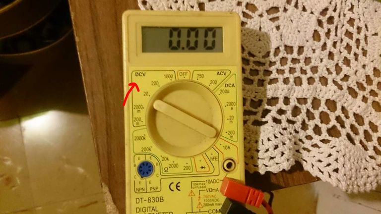

CUCUIBIZA Publicado 10 de Marzo del 2016 Compartir Publicado 10 de Marzo del 2016 Buenas noches. Como te an dicho por aquí arriba seguro que sera la batería, en el momento del arranque es cuando mas tira de esta, si no esta en buenas condiciones te pasa lo que te esta sucediendo. Como habéis dicho lo mejor es probar con un voltimetro o polímetro, cuando lleve unas horas parada y sin arrancarla compruebas que corriente tienes, tiene que darte 12'7 o 12'8 voltios, si te da de 12'4 v hacia abajo no esta bien la batería, cuando vayas a arrancarla sigue comprobando la corriente y mira la bajada que hace, asi ya lo tienes localizado el problema. Acordarse que una vez sale la corriente del regulador es corriente continua, el polímetro hay que ponerlo en la posición DCV, en la escala mas baja. Ya que tienes desmontado el cofre y tienes el voltimetro o polímetro haces las pruebas para verificar el buen funcionamiento del regulador, por si este estuviera mal y asi vas sobre seguro. Las pruebas son muy faciles, serian estas. Una vez este la moto arrancada, en la batería te tiene que marcar entre 13'5 y 14 voltios, la otra prueba para saber que el regulador esta bien es,,, con el caballete central puesto subes la moto a 4000 revoluciones mientras estás midiendo la corriente, pues no te tiene que pasar de 14'5 voltios, te marcara lo mismo que cuando esta en relentin o un poco mas, si no te sube de hay perfecto, si te sube de 14'5 hacia arriba el regulador esta mal. Estas 2 pruebas hay que hacer para ver que el regulador esta bien, ya que tienes desmontado el cofre en 1 minuto las haces. Si estas 2 pruebas te salen bien directo a por la batería, siempre mejor hacerlas porque si el regulador esta mal te deja descargada la batería, anda que no hay gente que a cambiado la batería y resulta que estaba bien y el problema era el regulador. Pero en tu caso tiene toda la pinta de que sea la batería. Un saludo y suerte paz_ PD. Aquí va el trabajo que realiza el regulador, también llamado rectificador, como su nombre indica es el encargado de rectificar la corriente alterna que sale de alternador/stator en corriente continua, que es como funciona nuestra moto, la otra mision que hace es regular la corriente, cuando vamos en marcha la corriente que sale del alternador es bastante alta, dependiendo de la moto de 40 v hacia arriba, pues el regulador es el encargado de regular la corriente y que no salga mas de unos 14'5 voltios, si esto no funciona bien nos cargaremos la batería y sistemas eléctricos, también es el encargado de cargar la batería, por eso cuando dicho regulador no va bien, la batería se queda seca, ya que todos los elementos como alumbrados, electroventilador etc, estan chupando directo de la batería y esta al no recibir carga se va descargando. Enlace al comentario Compartir en otros sitios web More sharing options...
