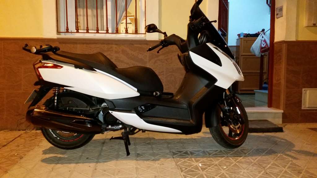

Higue1985 Publicado 10 de Marzo del 2016 Autor Compartir Publicado 10 de Marzo del 2016 Pues si no es por ella... hubiese hecho una bola de vinilo y lo hubiese mandado al carajo jajaja pero gracias a ella que me da ánimos y tiene la paciencia que me falta creo que aunque no esté perfecto 100 X 100 creo que hemos hecho un buen trabajo. Que paciencia la de tu mujer mujer aguantando el guardabarros, si es la mía no te digo donde me manda. Te está quedando muy bien. paz_ Enlace al comentario Compartir en otros sitios web More sharing options...
ant_oc Publicado 10 de Marzo del 2016 Compartir Publicado 10 de Marzo del 2016 Un buen trabajo, sí señor :ole Felicitaciones a la ingeniera -sombrero Enlace al comentario Compartir en otros sitios web More sharing options...
Ivxct Publicado 10 de Marzo del 2016 Compartir Publicado 10 de Marzo del 2016 Que wapada! --okey --okey Enlace al comentario Compartir en otros sitios web More sharing options...
Tio Benjy Publicado 10 de Marzo del 2016 Compartir Publicado 10 de Marzo del 2016 Buenas compi, decirte que se te da de lujo el aplicar el vinilo , sobre el Colin de escape se lo que has podido sufrir porque esa pieza es imposible de hacer con vinilo, siempre hay que empalmar porque la forma que tiene no te deja hacer curvas... En mi segunda SD la 300 el aplique de esas dos piezas de escape lo hice con vinilo líquido y aguantaba bien el calor del propio escape incluso en verano . Lo dicho buen trabajo !! Enlace al comentario Compartir en otros sitios web More sharing options...
Higue1985 Publicado 10 de Marzo del 2016 Autor Compartir Publicado 10 de Marzo del 2016 Gracias a tod@s, la verdad es que ahora tengo los deditos super quemados del secador, no quiero imaginar si hubiese usado un decapador de eso, que seguro que son mas potentes:P llorando_ Buenas compi, decirte que se te da de lujo el aplicar el vinilo , sobre el Colin de escape se lo que has podido sufrir porque esa pieza es imposible de hacer con vinilo, siempre hay que empalmar porque la forma que tiene no te deja hacer curvas...En mi segunda SD la 300 el aplique de esas dos piezas de escape lo hice con vinilo líquido y aguantaba bien el calor del propio escape incluso en verano . Lo dicho buen trabajo !! Enlace al comentario Compartir en otros sitios web More sharing options...
Motoret Publicado 11 de Marzo del 2016 Compartir Publicado 11 de Marzo del 2016 Ahora tendrías los dedos como butifarras :mrgreen: Muy buen trabajo; lo que más me gusta es la morrera, los retrovisores y el guardabarros. Queda de lujo, entre deportivo y elegante. :okey Enlace al comentario Compartir en otros sitios web More sharing options...
Motoret Publicado 11 de Marzo del 2016 Compartir Publicado 11 de Marzo del 2016 Por cierto, has pensado en vinilar la tapa que hay debajo del piloto trasero? Quedaría de vicio. planeando_ Enlace al comentario Compartir en otros sitios web More sharing options...
Higue1985 Publicado 11 de Marzo del 2016 Autor Compartir Publicado 11 de Marzo del 2016 Si lo tengo pensado, lo que no de es como se desmonta. No veo ningún tornillo y no se si de saca tirando. Y también tengo que pensar me si en carbono o en blanco.. :banana Por cierto, has pensado en vinilar la tapa que hay debajo del piloto trasero? Quedaría de vicio. planeando_ Enlace al comentario Compartir en otros sitios web More sharing options...
Motoret Publicado 11 de Marzo del 2016 Compartir Publicado 11 de Marzo del 2016 Yo tampoco tengo ni idea de como desmontar eso. La verdad es que llevo solo tres meses con mi SD y de momento no he desmontado nada. Pero te está quedando muy chula, por el tiempo me dan ganas de vinilar alguna cosilla, pero como está tan nueva de momento me da palo. angelito_ Enlace al comentario Compartir en otros sitios web More sharing options...
Vendettoso Publicado 11 de Marzo del 2016 Compartir Publicado 11 de Marzo del 2016 Madre mia como te esta quedando la moto :calor Enlace al comentario Compartir en otros sitios web More sharing options...
Higue1985 Publicado 11 de Marzo del 2016 Autor Compartir Publicado 11 de Marzo del 2016 Lo último que vinilo... Enlace al comentario Compartir en otros sitios web More sharing options...
ant_oc Publicado 11 de Marzo del 2016 Compartir Publicado 11 de Marzo del 2016 Requetechula :okey Enlace al comentario Compartir en otros sitios web More sharing options...
Motoret Publicado 11 de Marzo del 2016 Compartir Publicado 11 de Marzo del 2016 Valla que bonita queda!!! Esta cogiendo forma la burrica. :okey Enlace al comentario Compartir en otros sitios web More sharing options...

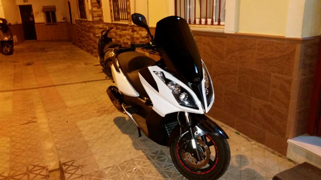

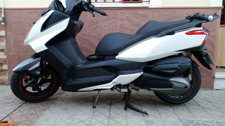

Higue1985 Publicado 11 de Marzo del 2016 Autor Compartir Publicado 11 de Marzo del 2016 El otro lado Y por último la cúpula en vinilo líquido negro mate. Perdón pero se me hace de noche muy pronto o es que me llevo lo más grande instalando las cosas llorando_ Por cierto he roto una grapa sabéis si eso tiene repuestos? Y donde conseguirlo? Soy un manazas. Y gracias chicos. paz_ Enlace al comentario Compartir en otros sitios web More sharing options...

Tio Benjy Publicado 11 de Marzo del 2016 Compartir Publicado 11 de Marzo del 2016 Compi ves a través de la cúpula después de poner el vinilo ? Enlace al comentario Compartir en otros sitios web More sharing options...
Higue1985 Publicado 11 de Marzo del 2016 Autor Compartir Publicado 11 de Marzo del 2016 Hola, buenas noches, pues yo te explico como lo he hecho, partiendo de que no soy ningun montador de vinilos ni experto, soy un simple repartidor de pizzas . Pues lo primero es paciencia, lo segundo ayuda, hacerlo solo es imposible, contra mas manos mejor. Y nada lo primero es calcular el vinilo que te hace falta para la pieza, lo recortas y le quitas el papel al vinilo, y le das calor, yo lo que hice fue yo cogerlo con las dos manos y ponerlo estirado, y mi novia le daba calor, pero yo sin hacer fuerza para no estirar el vinilo, y cuando estaba el vinilo "flacido" lo presentas a la pieza, previamente limpia . y nada empezar por un sitio con la espatula, ir quitando las burbujas, si sale arrugas, levantas le das calor y estiras, desaparece, y asi todo, es mucha paciencia, no creo que sea cuestion de maña, sino de paciencia, y nada la verdad que al estar haciendo piezas, estoy como que aprendiendo y me estan quedando mejor, es decir, que las ultimas piezas estan mejor que las primeras, me parece que voy a tener que pedir mas vinilo y volver a hacerlo todo jajaj Bueno espero haber ayudado, un saludo amig@s paz_ Podrías explicar brevemente como aplicar el vinilo? Enlace al comentario Compartir en otros sitios web More sharing options...
Higue1985 Publicado 11 de Marzo del 2016 Autor Compartir Publicado 11 de Marzo del 2016 Hola, pues no no se ve nada, el primer vinilo que use fue ahumado, pero no me gusto como quedaba, asi que pedi vinilo liquido negro mate, y ahora si me gusta, pero no se ve nada Lo que si puedo decir es que aunque el vinilo me haya costado 10 euros y la pintura del chino 2 euros...prefiero pagar el vinilo que a la hora de pasar ITV o si me canso, solo tengo que tirar del vinilo y sale casi de una pieza, y no daña para nada el cristal, lo digo porque como comente anteriormente, primero use vinilo ahumado, no me gusto, pues a retirar y listo --okey Compi ves a través de la cúpula después de poner el vinilo ? Enlace al comentario Compartir en otros sitios web More sharing options...
JEzuSFC Publicado 11 de Marzo del 2016 Compartir Publicado 11 de Marzo del 2016 Muy fino el trabajo! Enlace al comentario Compartir en otros sitios web More sharing options...
Sarg91 Publicado 3 de Mayo del 2016 Compartir Publicado 3 de Mayo del 2016 Un trabajo increíble!! Llevo dias con la idea en la cabeza de pintar la cupula de negro ...Usaste el PlastiDip de las llantas ? Que tal fue la faena? Enlace al comentario Compartir en otros sitios web More sharing options...
Higue1985 Publicado 6 de Mayo del 2016 Autor Compartir Publicado 6 de Mayo del 2016 Si utilice fulldip y muy bien, use el color negro mate, y dos o tres capas y listo. Un trabajo increíble!!Llevo dias con la idea en la cabeza de pintar la cupula de negro ...Usaste el PlastiDip de las llantas ? Que tal fue la faena? Enlace al comentario Compartir en otros sitios web More sharing options...
