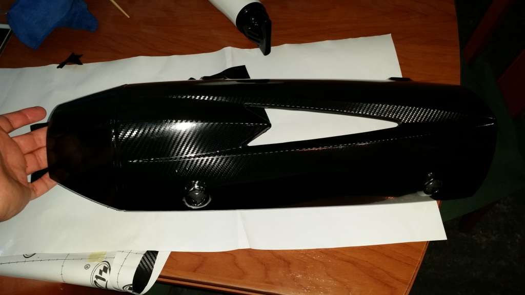

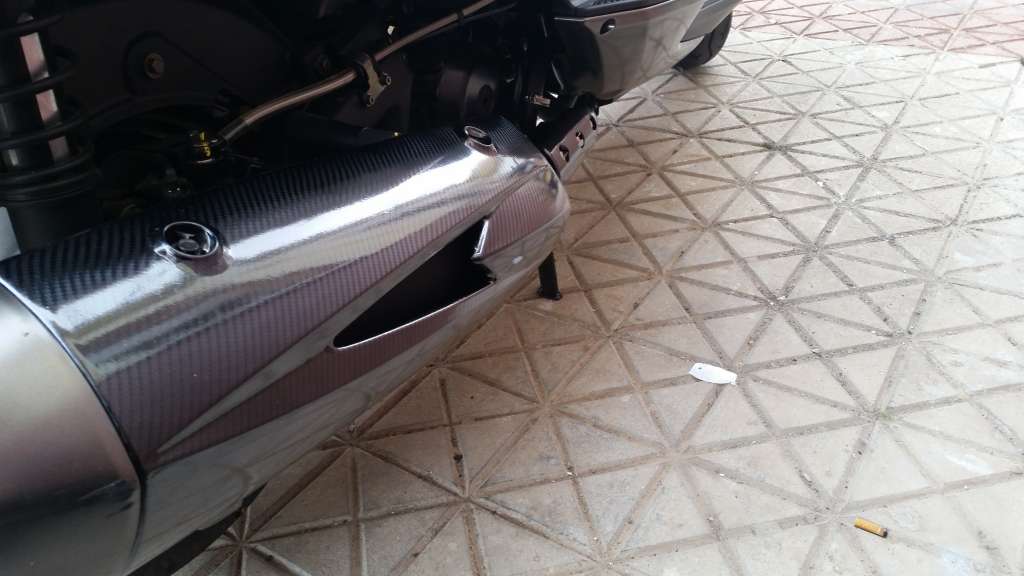

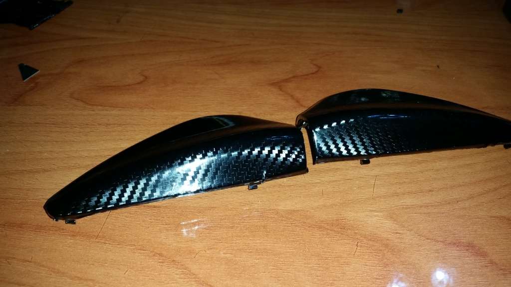

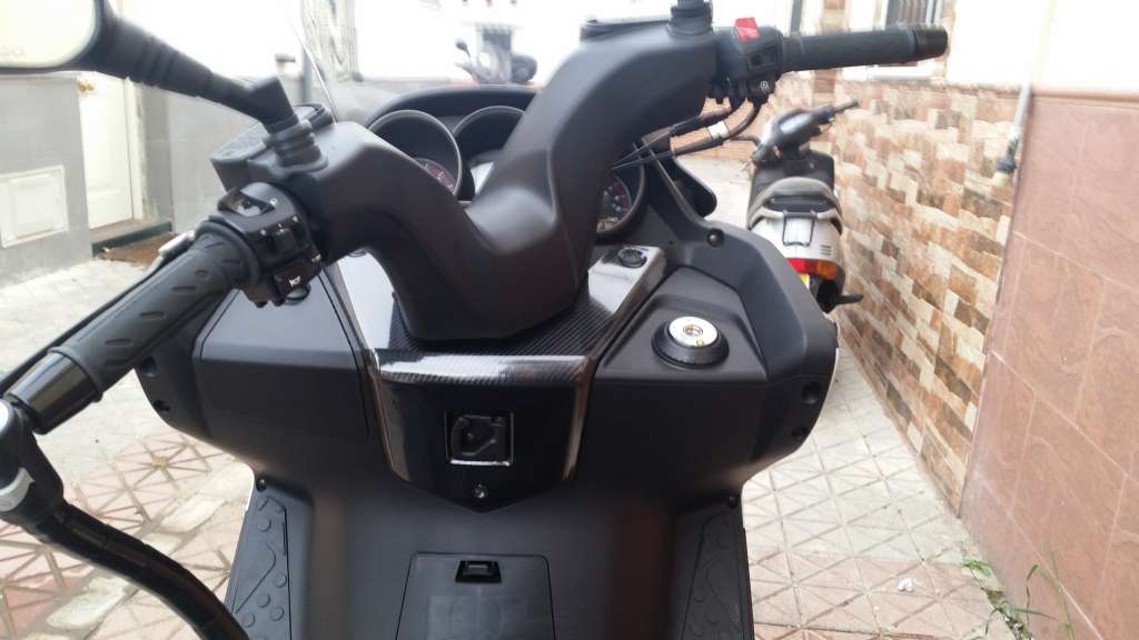

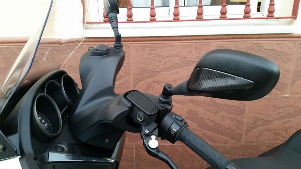

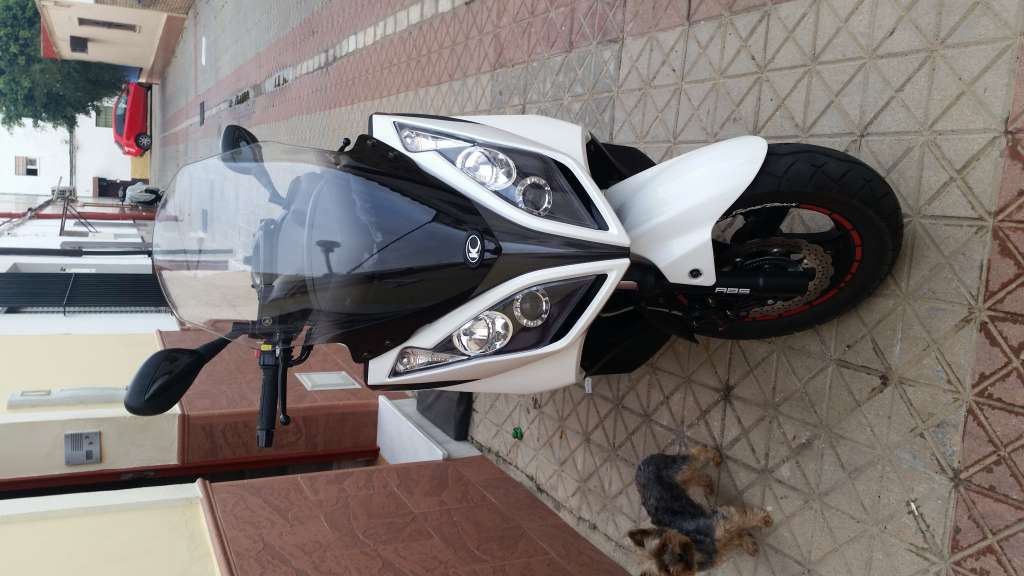

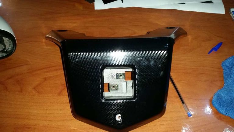

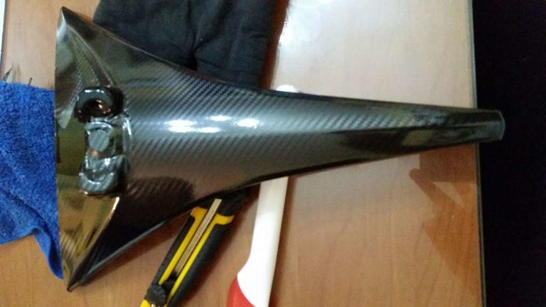

Buenas compañeros, en media tarde me he entretenido con algunas piezas para vinilar y este a sido el resultado, creo que pasa ser la primera vez no esta nada mal, aunque cuando ha pasado un rato han salido algunas burbujas no se porque :S

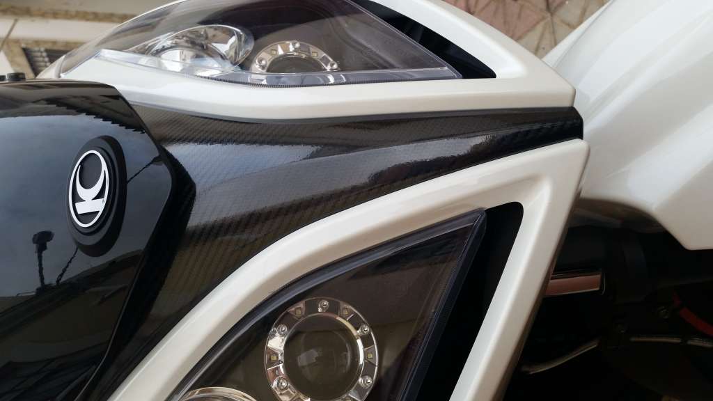

El morrito

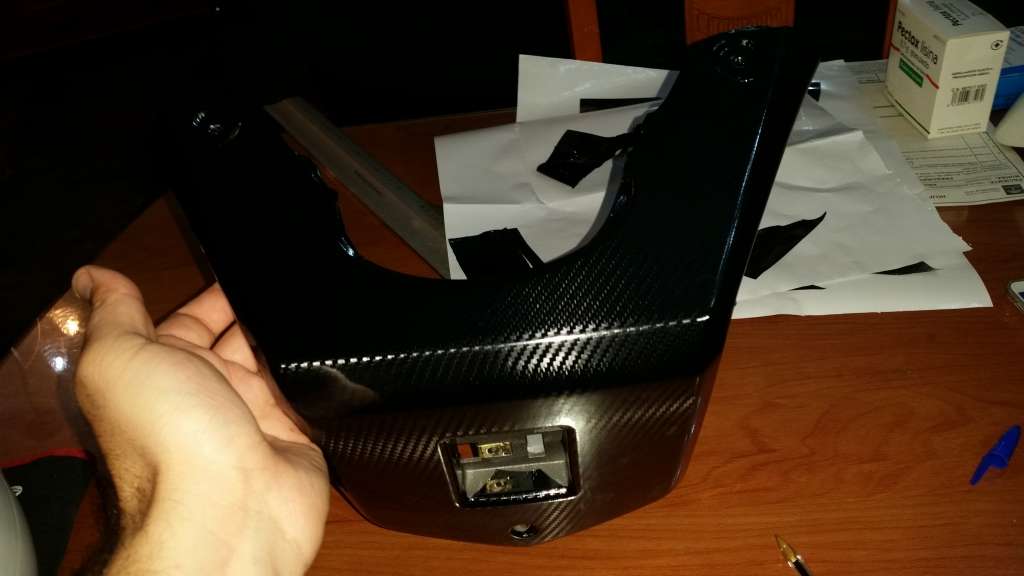

La parte de abajo del manillar

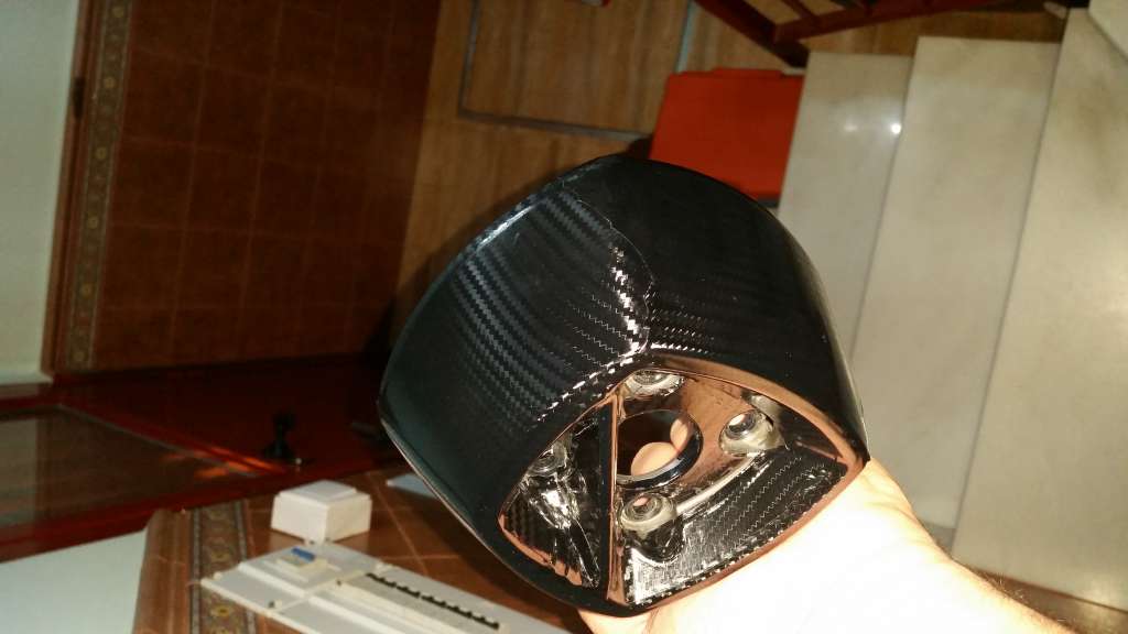

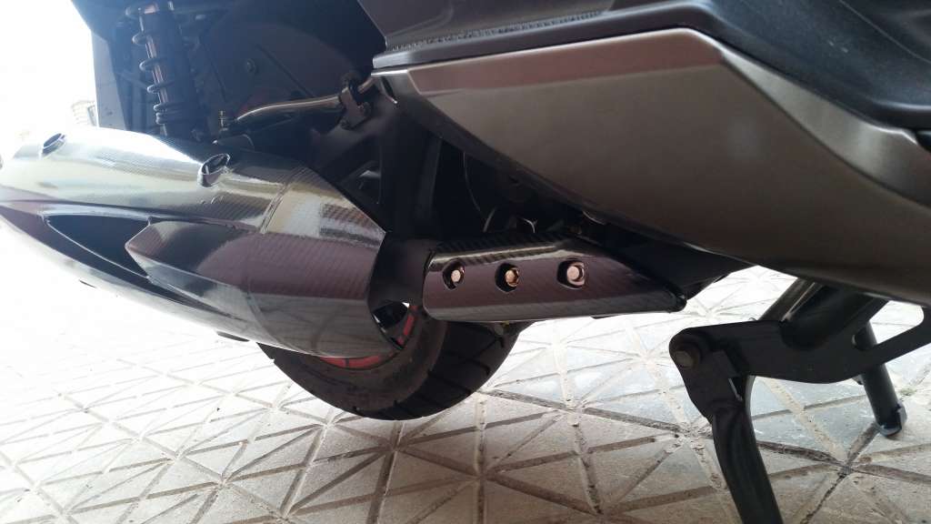

Embellecedor del escape

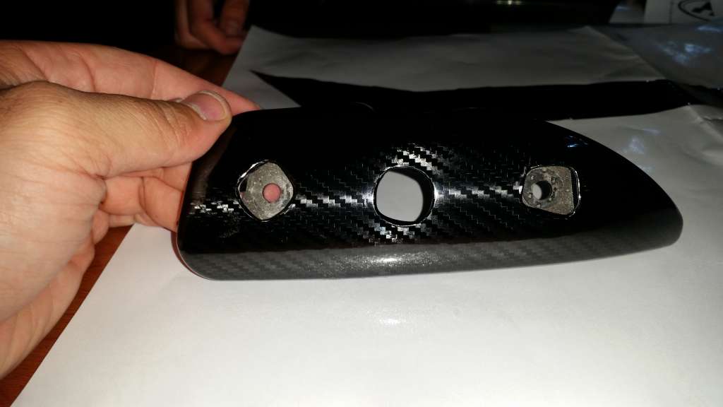

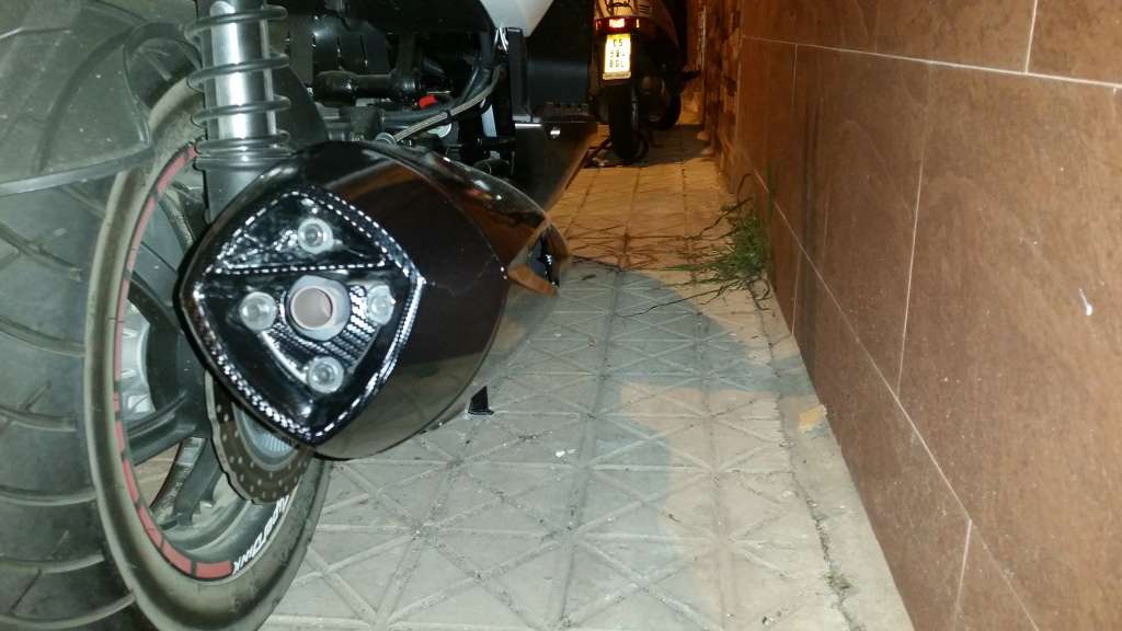

PArte de metal del escape, esta parte tengo miedo que se caliente mas de la cuenta pero bueno.

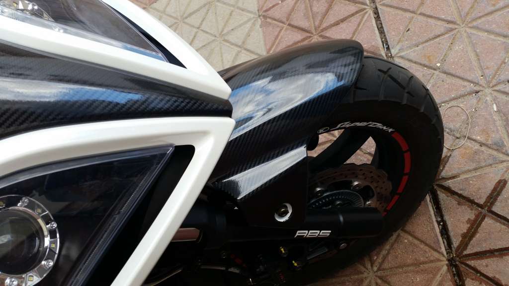

Me he quedado sin vinilo y aun me tiene que llegar mas para el guardabarros delantero y para la parte de atras del escape.

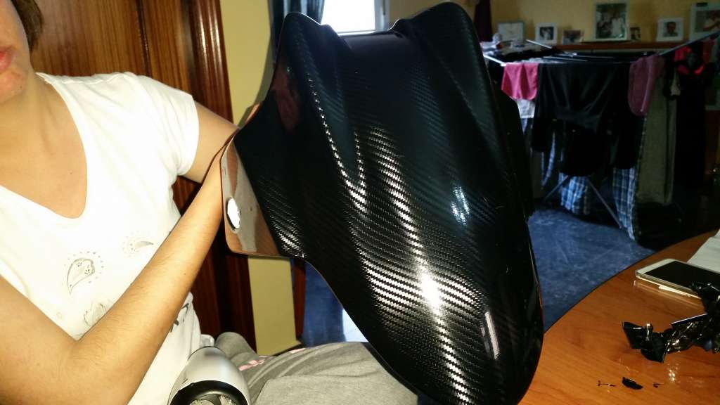

He de decir que he comprado el vinilo desde China, y me ha sorprendido la calidad del vinilo, es vinilo de carbono 5D, es un carbono con brillo, y a la hora de calentarlo con el secador se estiraba como un chicle sin llegar a romper y sin perder la calidad de los cuadraditos del carbono. No soy experto en vinilos pero he tenido un tipo de vinilo antiguamente que ni con calor se estiraba, se calentaba y era mas manejable pero como estirara mas de la cuenta se rajaba, y en cambio con este me ha sorprendido muchísimo y para bien.
