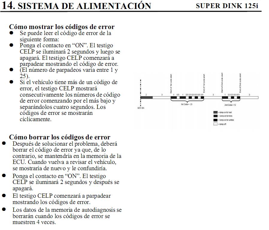

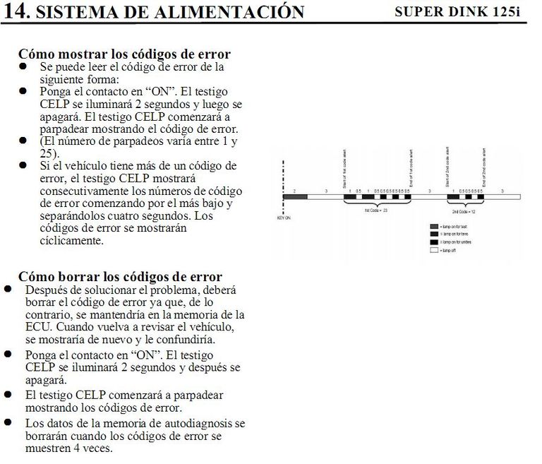

CUCUIBIZA Publicado 9 de Marzo del 2016 Compartir Publicado 9 de Marzo del 2016 Buenas noches. Segun el error que te sale el problema viene del WTS, que es el sensor de temperatura del motor, que en realidad es el sensor de temperatura del líquido refrigerante. O te hace mal contacto, o hay que limpiar las conexiones, o te falla. Lo que puedes hacer es borrar el error por si a sido un fallo puntual, si despues te sale otra vez es que tienes un problema hay. Para borrar el error le das al contacto sin arrancar,dejas mostar el error 4 veces seguidas y se quitara, si despues sale otra ver es que hay un problema. Un saludo Aqui sale como borrar el error, aunque ya te lo e explicado Enlace al comentario Compartir en otros sitios web More sharing options...
Ben 50 Publicado 9 de Marzo del 2016 Autor Compartir Publicado 9 de Marzo del 2016 Así lo hice, estaré atento los proximos días por si vuelve a parpadear y tambien a la temperatuda del motor. de momento me ahorraré al visita al taller. Reiteradas gracias. Enlace al comentario Compartir en otros sitios web More sharing options...
