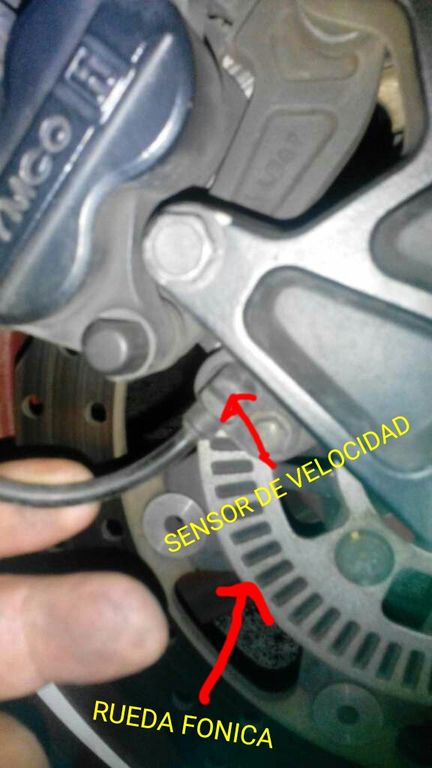

CUCUIBIZA Publicado 8 de Marzo del 2016 Compartir Publicado 8 de Marzo del 2016 Muchas gracias. ¿ tendré que desmontar el frontal? Buenas noches, siguiendo el cable desde la rueda fonica, por debajo agacha dote veras el conector, pero es dificil, si quieres repararlo tendras que desmontar el frontal. Las super dink 300 pecan de que tienen el cable muy corto y se suelen romper en la conexión. El cable lo sigues desde aqui Y donde esta el círculo rojo es la conexión que se suele romper Y aqui tienes un brico de una reparación de esta conexión, alargo hilos para que no le pasara mas.http://www.forokymco.es/index.php/foro/123-mecanica/171295-en-garantia-pero-sin-garantia Y aqui por si acaso tienes como desmontar el frontal. http://www.forokymco.es/media/kunena/attachments/70/TutorialCambioBombillasFaroDelanteroparaSuperDink.pdf Échale un vistazo a ver si es lo que te pasa a ti, se ve que esta a punto de romperse, si estuviese roto del todo, a parte del abs y cuentakilómetros, tampoco te iría el velocímetro, si esto esta bien también puede ser el sensor de velocidad que esta situado en la rueda delantera, al lado de la rueda fonica. Pero hay una cosa que me extraña, y es lo que dices de las luces e intermitentes, o también puede ser un mal contacto, o del sistema de carga, eso de las luces me tiene en duda... Un saludo paz_ Enlace al comentario Compartir en otros sitios web More sharing options...
