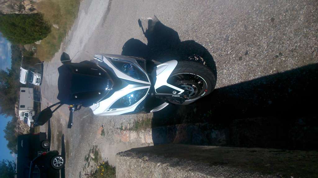

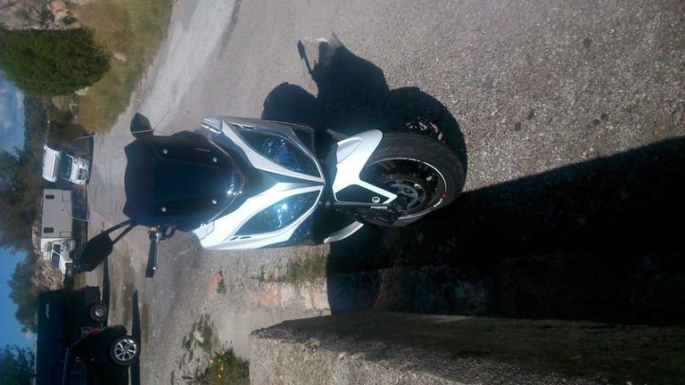

Hola compi, yo tengo la cúpula alta
instalada encima de la original y quitando que frena bastante más la moto, el tema del flaneo sigue igual ni más ni menos creo yo.
Yo llevo la ermax de la xciting500, en un precipio pense q los flaneos eran por la culpa de la cupula, o la suspension. Pero cuando cambie la cubierta trasera por la pirelli desaparecio el flaneo y mejoro en agare y pasos por uniones de asfalto. Ahora es una moto q da gusto andar con ella. Si se q eea eso se lo hubiese cambiado antes.
