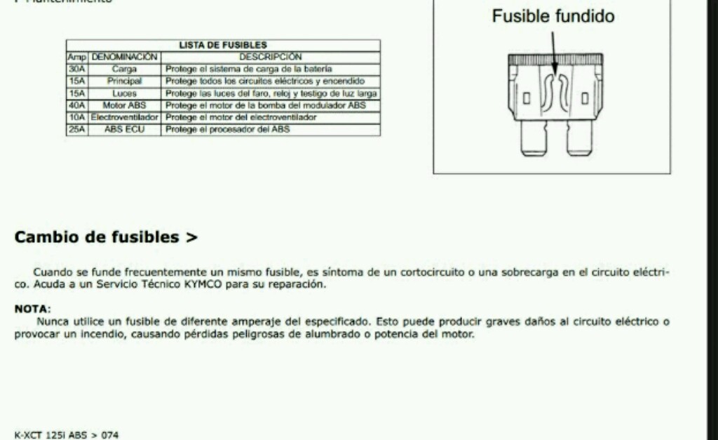

cadizpastrana Publicado 3 de Marzo del 2016 Compartir Publicado 3 de Marzo del 2016 Sabeis donde esta el fusible del abs?? Enlace al comentario Compartir en otros sitios web More sharing options...
CUCUIBIZA Publicado 3 de Marzo del 2016 Compartir Publicado 3 de Marzo del 2016 Buenas noches. La caja de fusibles esta al lado de la batería, como en todas las kymco, subes el sillon, desmontas la tapa de la batería y hay tienen que estar situados. Estos son tus fusibles, te quedaras sin abs en ambas ruedas, incluso solo desconectando el sensor de la rueda trasera también. Veo que sigues queriendo quitar el abs, y sigo opinando que lo que te hacia la moto no es por abs, o es por lo neumáticos o por un sensor. Ojalá no te tengas que arrepentir algun dia por haberlo desconectado, porque algun dia puede que te haga falta este sistema de seguridad y no lo tendras, nunca se sabe. Yo lo que haría es invertir en unos buenos neumáticos (120e) o averiguar porque te hace eso la moto. Un saludo Enlace al comentario Compartir en otros sitios web More sharing options...
