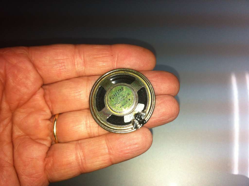

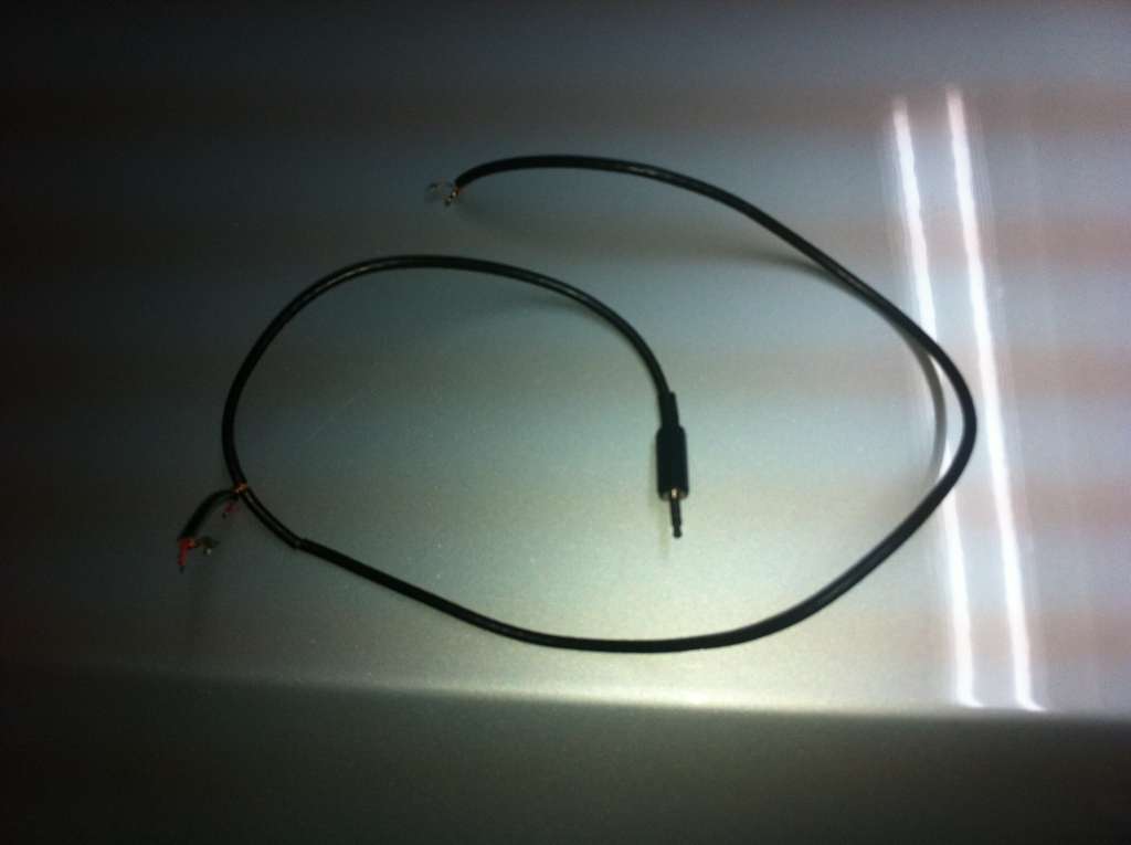

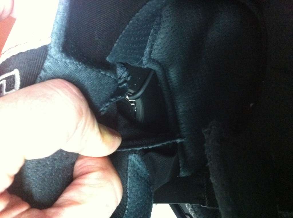

Rianxeiro Publicado 28 de Febrero del 2016 Autor Compartir Publicado 28 de Febrero del 2016 Para los que consideren que tienen sitio en el casco, les invito a ver las fotos He cogido un cable, y le he soldado un Jack de 3,5. En la otra punta, he dejado dos puntas para soldarle a los altavoces Luego he escondido los altavoces en las orejetas del casco, y el Jack conectado en el Bluetooth, El Bluetooth lo he pegado a la mentonera con los velcros El BT al tener micro, puedes hablar por teléfono, además de recibir las instrucciones del GPS, el MP3, radio... En la GTR tengo unos intercomunicadores de los caros. Pero estos por 10€ me parece muy razonable la inversión Enlace al comentario Compartir en otros sitios web More sharing options...
