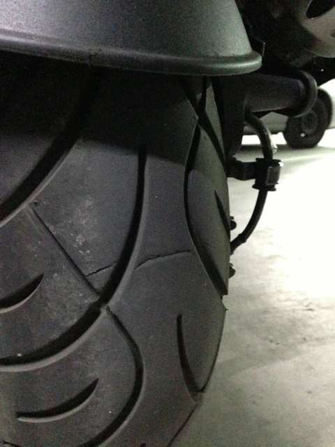

Leomonti21 Publicado 29 de Junio del 2013 Compartir Publicado 29 de Junio del 2013 Hola compañeros, así van las rajas del Maxxis trasero con 600 km mas, en total 2.200, seguiré rodando y compartiré info, saludos! Enviado desde mi iPhone con Tapatalk Enlace al comentario Compartir en otros sitios web More sharing options...

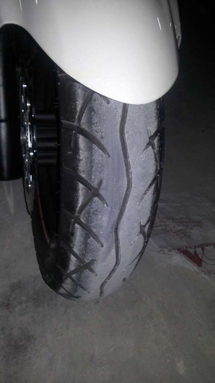

Alf_rdez Publicado 27 de Enero del 2014 Compartir Publicado 27 de Enero del 2014 Otro más con la Kenda delantera con raja que os parece? Un saludo a todos Enviado desde mi iPhone con Tapatalk Enlace al comentario Compartir en otros sitios web More sharing options...
