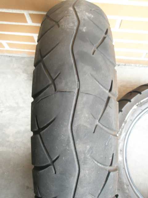

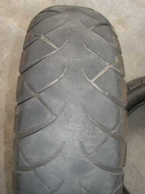

cuik Publicado 23 de Junio del 2012 Compartir Publicado 23 de Junio del 2012 Bueno ahí están, 15.ooo kms, la delantera con su rajita (que ya la marcaba desde los 4000 kms) y la trasera un poco cuadrada. Insisto, fui tonto, debía cambiarlas mucho antes, ahora con las michelin power pure sc voy más seguro y disfruto más de mi moto. Saludops! Enlace al comentario Compartir en otros sitios web More sharing options...

cuik Publicado 27 de Junio del 2012 Compartir Publicado 27 de Junio del 2012 Bueno amigos, neumaticos peritados.Las rajas son debidas a la fabricación del neumatico, me los han visto unos especialistas y son solo superficiales, osea, teoricamente no deben de abrirse, es debido a la fabricación de los mismos. Pues yo he ido observando que la raja se ha ido manteniedo desde los 4000 kms en que la detecté hasta que los cambién con 15.000, es decir, según se va desgastando la banda de rodadura del neumático la raja se mantiene, siempre a la misma profundidad, pero al mantenerse indica que llega un momento en que deja de ser superficial porque el daño está cada vez más cerca las estructuras internas del neumático. Repito que yo apuré demasiado, y aunque no me ha pasado nada debía cambiarlos antes. Enlace al comentario Compartir en otros sitios web More sharing options...

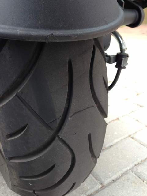

Leomonti21 Publicado 22 de Junio del 2013 Compartir Publicado 22 de Junio del 2013 Hola a todos, pues yo llevo cerca de 400 km con la mía (K-XCT 125i) y sus Maxxis iPro y el trasero ya tiene esto, claro, la he pillado de segunda mano pero con buen trato garantizado, otro foreros ya me han dicho que podría ser una alcantarilla pero igual... Al parecer no es grave, tiraré con los Maxxis hasta el otoño a pesar de la sensación de poca adherencia y demás, me pillaré unos Metzeler FeelFree Wintec o unos Michelin CityGrip, iré mirando opiniones por aquí. Saludos! Enviado desde mi iPhone con Tapatalk Enlace al comentario Compartir en otros sitios web More sharing options...
asturcon Publicado 23 de Junio del 2013 Compartir Publicado 23 de Junio del 2013 No parece un defecto del neumático, mas bien un corte por algún cristal o una lata. De todas maneras para el otoño un cambio de ruedas es los mejor Enlace al comentario Compartir en otros sitios web More sharing options...
