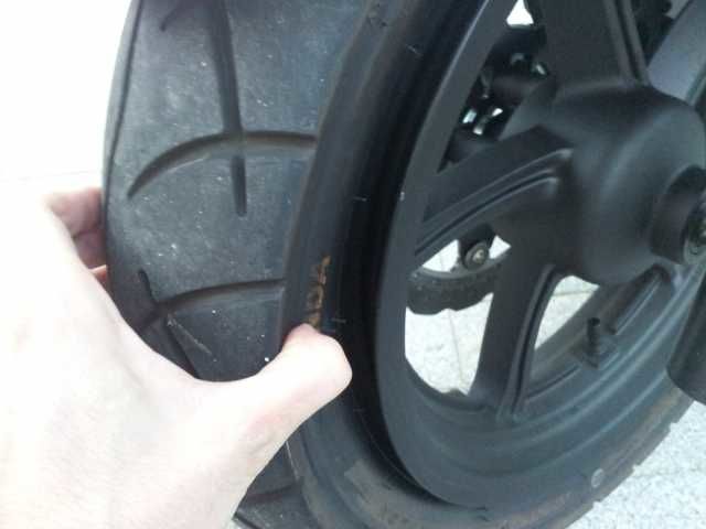

eloy_cnm Publicado 20 de Mayo del 2012 Compartir Publicado 20 de Mayo del 2012 Aviso, mucho ojo con las rajas de los neumáticos!. Os cuento lo que me pasó ayer: Iba circulando con la moto y a cada curva que hacía notaba que la moto vibraba de la zona delantera. Pensé que se debía a que los Kenda estaban fríos así que seguí circulando. Al llegar a una rotonda, estando dentro de ella un poco tumbado.. ¡zas! se va totalmente de delante. No se ni como eché el pie al suelo y levanté la moto, por lo que salvé la caída de milagro. Me paré corriendo y al ver la rueda delantera me encontré con esto: Total, que llamo a la grúa y el tío examina un poco el neumático y lo primero que me dice es que ve la moto muy nueva y que si está en garantía, y me enseña una raja horizontal de lado a lado de la rueda. Lógicamente le dije que se la llevara para trasladarla el lunes al taller, ya que parece un defecto de fabricación. ¿Cuántos km tiene mi moto? Solamente 1200. Es decir que he hecho solo 1000km del rodaje y 200 ya suelto (aunque sin hacer el loco). Sin duda reclamaré a Kymco a ver qué dice, pero tratándose de neumáticos a saber... Así que mucho ojo los que tenéis la raja, ya que puede que os pase como a mí en la curva menos pensada.. Un saludo! Enlace al comentario Compartir en otros sitios web More sharing options...

hsbikes Publicado 23 de Mayo del 2012 Compartir Publicado 23 de Mayo del 2012 Bueno, los míos están pidiendo ya el cambio, pero la economía está para hacer virguerías. Yo también he visto rajas en mis neumáticos, pero hasta ahora no me han dado problemas de seguridad. Si bien, alguna vez me ha temblado el tren delantero, pero nada grave que he achacado a viento lateral fuerte. Ningún susto de mayor consideración y eso que he llegado a tocar caballete... qué gomas? las originales, las "famosas y denostadas" KENDA. Cuántos meses tienen? 9 mesecitos de disfrute vario y no tanto bueno otras veces. KM? ahí llega lo bueno. Tienen 19000km. Un poco plana la trasera por el centro, pero sobre todo la delantera tiene un desgaste casi hasta el testigo en su canaladura central. Básicamente es lo que hace que me plantee el cambio.... y que hace un par de meses que busco cambiar la SD por algo más gordo... En fín, espero que mi experiencia le sirva a alguien. Un saludo a tod@s Enlace al comentario Compartir en otros sitios web More sharing options...

Invitado limber Publicado 23 de Mayo del 2012 Compartir Publicado 23 de Mayo del 2012 yo también tengo la misma raja, pero creo que es de fabrica me parece mas una unión de la goma, de que se rajara, yo ahora tengo 20000km con las mismas gomas y no se modificado la marca, mi suegro con su otra moto le pareció algo similar y se pensaba que le habían cortado la goma. pero rodó hasta tenerlas lisas. la conclusión fue que es una marca de fabrica y no se desprendió la goma. Hay que controlarla x tiempo por si las moscas. Enlace al comentario Compartir en otros sitios web More sharing options...
jesmen Publicado 23 de Mayo del 2012 Compartir Publicado 23 de Mayo del 2012 vaya...no me habia pasado jamas por este subforo...bueno pues he de indicaros que tambien tengo una "grieta horizontal" a lo ancho vamos ...en la rueda delantera ..la moto tiene unos 7000 km .. es en la Kymco y la verdad es preocupante al principio pensaba que era cosa de que la moto habia estado excesivo tiempo parada y descansando siempre sobre la misma posición y desde luego desinchadas desde Korea hasta el puerto de donde los desembarquén ...pero es que eso me es igual...la grieta está...me preocupa porque es la moto de mi mujer ...tendré que hablar con ella :silbando cambiare los dos ...delantero y trasero... me he fijado y si...son Kenda,,, :pistolas Si que son malos sí... Enlace al comentario Compartir en otros sitios web More sharing options...
cuik Publicado 9 de Junio del 2012 Compartir Publicado 9 de Junio del 2012 A mi me salió la raja en el delantero, de lado a lado, cuando tenía unos 3500 kms, las he cambiado con 15000, con bastante desgaste y la raja seguía, es decir, según se iba desgastando la goma la raja se iba profundizando poquito a poco, y aunque no me parecía muy alarmante no merece la pena apurar tanto como he hecho yo. Ahora tengo las michelin power pure sc, bicompuesto, y no hay ni punto de comparación, debí cambiarlas antes (a los 8000 ó 10000) y disfrutar más de la moto, porque con las kenda iba casi en tensión algunas veces. Saludos. Enlace al comentario Compartir en otros sitios web More sharing options...

Jpadilla Publicado 12 de Junio del 2012 Compartir Publicado 12 de Junio del 2012 Hola cmpañeros!! Siguiendo el hilo de este tema me he fijado esta mañana en las mias y tengo una grieta en la rueda delantera... vaya fiasco de gomas que monta Kymco..que creeis que deveriamos hacer?? saludos Jordi Enlace al comentario Compartir en otros sitios web More sharing options...
Jpadilla Publicado 12 de Junio del 2012 Compartir Publicado 12 de Junio del 2012 Por cierto nada mas tienen 4500km Saludos Enlace al comentario Compartir en otros sitios web More sharing options...

andeu Publicado 17 de Junio del 2012 Compartir Publicado 17 de Junio del 2012 Hola a todos pues yo tengo 1600km y tambien se me esta haciendo la raja en el neumatico delantero pero mañana mismo me paso por el taller y que me lo miren pues hoy me bailaba la direccion entre 60 y 100km hora Enlace al comentario Compartir en otros sitios web More sharing options...

garchigarchi Publicado 22 de Junio del 2012 Compartir Publicado 22 de Junio del 2012 Hola compañero, te dire que yo he tenido el mismo problema pero con rajas longitudinales que seguian el dibujo de la rueda delantera.Esto me sucedio cuando la moto tenia 1500 Km, envie una queja a Kymco y me respondieron por teléfono muy amablemente, que no podian hacerse cargo de cambiarme un neumatico que apenas tenia dos meses, ya que nunca habian visto nada parecido (por supuesto les envie un reportaje fotografico completo). Y que por lo tanto seguramente, se debia a un mal uso, o a que alguien con mala intención me lo habia cortado. Te subo algunas de las imagenes para que valores tu mismo, que clase de mal uso hay que darle al neumatico para que se corte así, o quien puestos a rajarte un neumatico se preocupa de ir siguiendo el dibujo. [attachment=583]04.JPG[/attachment] [attachment=584]08.JPG[/attachment] Tiene toda la pinta de que te lo han hecho con un cuchillo. Enlace al comentario Compartir en otros sitios web More sharing options...
juabero Publicado 22 de Junio del 2012 Compartir Publicado 22 de Junio del 2012 Bueno compañeros yo soy el de valencia que el concesionario mando unas fotos de mis rueda delantera con rajas y kymco mando la respuesta diciendo que me las coma con patatas. No culpo al concesionario, culpo a Kymco españa. Les mande un correo diciendoles que iba a peritar por ingenieros el tema y ni me han contestado. A la semana que viene si puedo la moto se va a la Universidad Politecnica para que periten y vean las famosas rajas, y si no hay peligo me las comere, pero como la peritación sea desfavorable para las Kenda, la solución a parte de ir a consumo es ir a Industria para que ese vehiculo paren la venta en toda españa hasta que se resuelva el tema de las ruedas, ya que se estan vendiendo vehiculos potencialmente peligrosos para la circulacion viaria. Todo dependiendo de la peritación de un profesiona. Uff, que rollo. Enlace al comentario Compartir en otros sitios web More sharing options...
