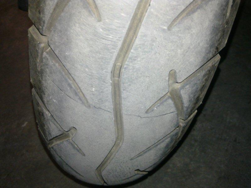

Javi_opsss Publicado 30 de Mayo del 2011 Compartir Publicado 30 de Mayo del 2011 Mirando la ruedas veo que la rueda delantera tiene una raja en horizontal. La moto tiene 10.500 km, y poco mas de 1 año, durmiendo en garaje. Ya sabía que los Kenda son malos, que se cristalizan, etc.. Pero ¿Qué se rajan? En la foto lo evaluareis. Esta claro que ya he encargado los michelin pilot sport. Vigilar vuestras ruedas por si las moscas. Enlace al comentario Compartir en otros sitios web More sharing options...
Invitado Espartano Publicado 30 de Mayo del 2011 Compartir Publicado 30 de Mayo del 2011 Pués la verdad es que es raro, sobre todo por que la raja es transversal al sentido de la marcha...:shock: :shock: :shock: Quizás pueda deberse a un defecto de fabricación. V´sss Enlace al comentario Compartir en otros sitios web More sharing options...

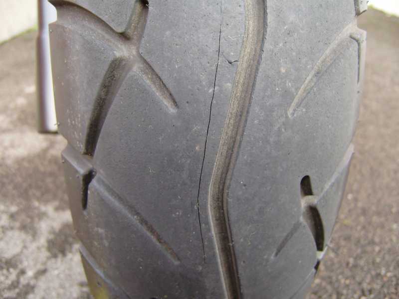

cuik Publicado 30 de Mayo del 2011 Compartir Publicado 30 de Mayo del 2011 Javi, mi moto tiene 4000 kms y tiene en la delantera una raja idéntica a la que de tu foto, no le di importancia en un principio pero seguiré observando el tema éste,... lo que sí tengo claro es que en cuanto se me desgasten algo más les doy el cambiazo por las michelin o las pirelli, porque también he notado los culetazos cuando hay agua e incluso en seco sobre las flechas blancas de la calzada, y eso que yo soy un cagón y no me tumbo ni nada de eso, vamos que voy despacito y derechito, no entiendo pero noto las sensanciones y son malas ruedas de verdad... Enlace al comentario Compartir en otros sitios web More sharing options...

Javi_opsss Publicado 30 de Mayo del 2011 Autor Compartir Publicado 30 de Mayo del 2011 Impresionante. En cuanto he visto la raja, he ido a la casa de moto a encargar las michelin. En verano las voy a gastar mas de lo que toca por el calor, pero bueno. Mejor es ir tranquilo. Ah Galac, no quiero Kenda nunca más, pero gracias. Enlace al comentario Compartir en otros sitios web More sharing options...

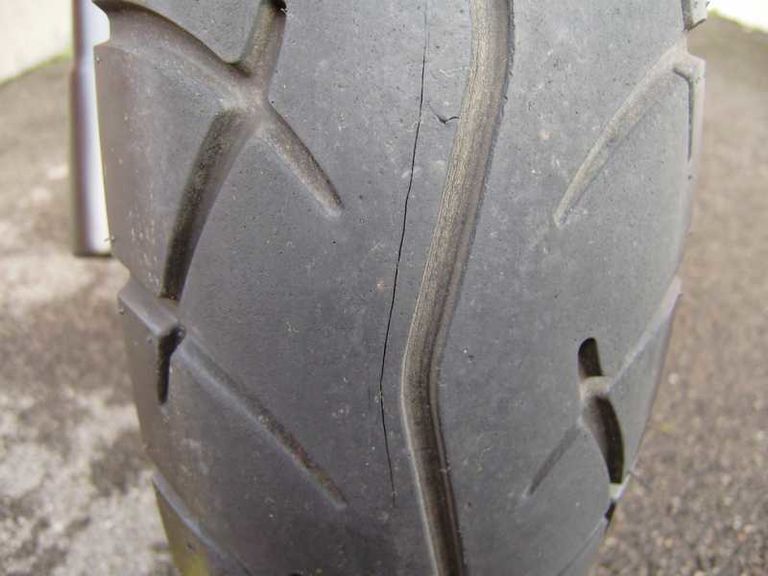

Invitado KIKI Publicado 30 de Mayo del 2011 Compartir Publicado 30 de Mayo del 2011 Yo tengo una raja en el delantero idéntica a la tuya. Cuando la ví, me fuí a un taller de ruedas, derechito. Miraron, y la raja no entra transversalmente a la rueda, sino oblicua, y entra menos de 1 mm en la goma. Días antes pillé un socabrón, que no socavón, gracias al Ayuntamiento de Madrid que no lo repara, en la Avda. de Entrevías, en un pequeño túnel, y con la luz no se ve el roto. Me metió un hostiazo que no os cuento, no me la pegué de milagro, y ese debió ser el origen de la raja. Por lo demás, yo estoy nuy contento con las kenda, una vez hechos 3000 km. Ahora con 6500 van de lujo, blanditas, se agarran perfecto, etc. Es como si tuvieran una capa dura en el exterior, que al desgastarse, deja al aire la parte suculenta. Como las sandías... Vamos, que si me regaláis un juego de kendas, me las quedo para cuando estas mueran sin ningún problema... jejejeje Enlace al comentario Compartir en otros sitios web More sharing options...

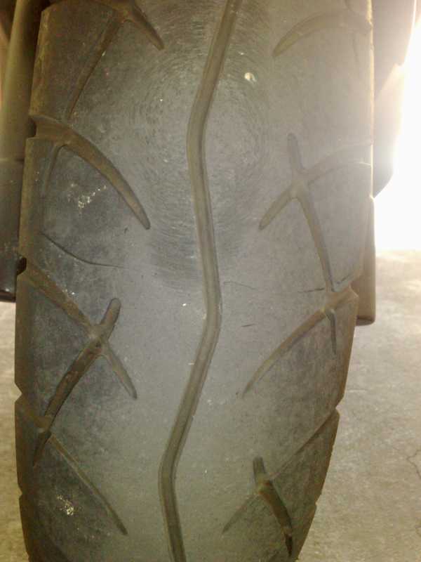

mikele Publicado 31 de Mayo del 2011 Compartir Publicado 31 de Mayo del 2011 hola, yo tambien tengo una raja en la delantera identica a la de las fotos, las gomas ya tienen casi 15.000 kms. y hasta ahora van bien, aunque ya están gastadas, dentro de poco les doy el cambiazo. Enlace al comentario Compartir en otros sitios web More sharing options...

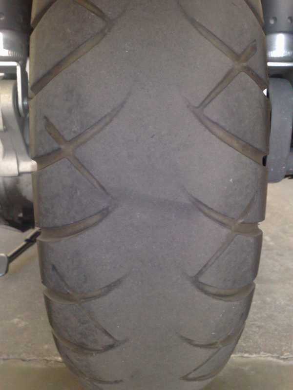

Carl0x Publicado 10 de Junio del 2011 Compartir Publicado 10 de Junio del 2011 Acabo de leeros y yo tengo una raja identica. He ido al taller y hemos mirado q es superficial. De todas formas son una patata de ruedas. Las apuraré poco más, un par de meses y las largo. tengo 6700 kms y la de detras tiene un escalón enorme que se nota al tumbar. Y la de delante tengo q estar mirandole la presión cada nada, pq pierde muchisimo Las siguientes, las michelin pilot sport...sin dudarlo! Enlace al comentario Compartir en otros sitios web More sharing options...

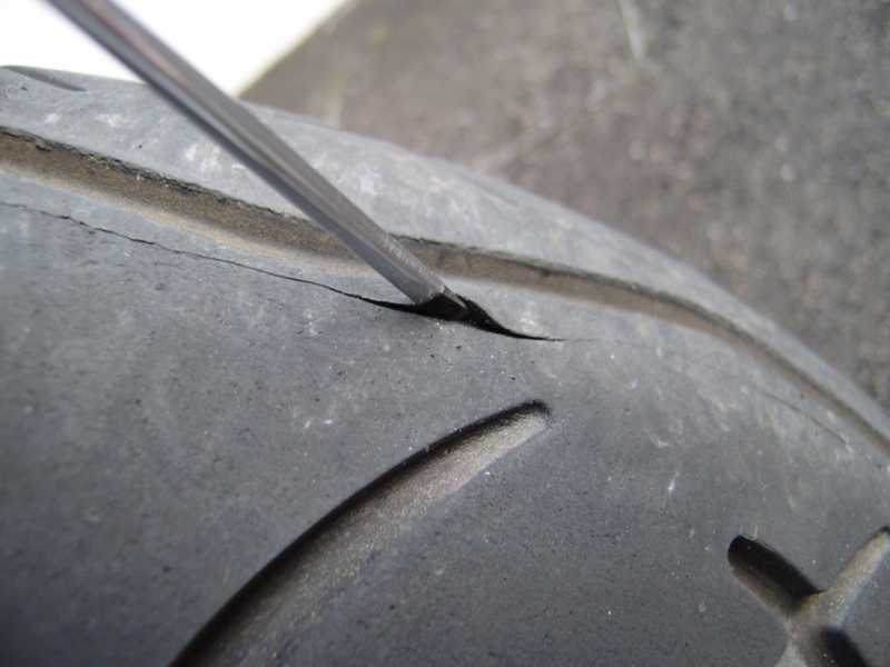

indi Publicado 14 de Julio del 2011 Compartir Publicado 14 de Julio del 2011 Hace dos dias note que la moto no iba igual hacia pequeños extraños,lo cierto esque desde primeros de mes le estoi dando bastante caña unos 180Km diarios, el caso es que hoy las miro y con un año y 5400Km aprox tengo las mismas rajas que en la foto del primer mensaje, a mi personalmente me iban perfectas ni un extraño nada hasta hace dos dias. Este problema empieza a no ser un caso aislado. Un saludo.8-) Enlace al comentario Compartir en otros sitios web More sharing options...

Invitado jospi Publicado 19 de Marzo del 2012 Compartir Publicado 19 de Marzo del 2012 hola.deciros que esas rayas en diagonal son la union de la banda de rodadura que en teoria no se deberian de ver ,todo depende de la forma de fabricacion que tenga kenda.normalmente se unen con calor cuando la cubierta esta todavia en crudo(sin cocer)o se unen por presion eso depende de la calidad de la goma.un saludo. Enlace al comentario Compartir en otros sitios web More sharing options...
Invitado jospi Publicado 19 de Marzo del 2012 Compartir Publicado 19 de Marzo del 2012 yo tambien las tengo ,yo no me preocuparia mucho sienpre y cuando no sean profundas Enlace al comentario Compartir en otros sitios web More sharing options...
