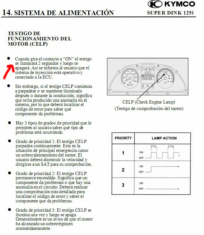

CUCUIBIZA Publicado 27 de Febrero del 2016 Compartir Publicado 27 de Febrero del 2016 Buenas noches, aquí va una explicación del tema bomba de gasolina. Lo primero es hacer un par de preguntas a los que le tardan 10 segundos en parar la bomba. Esto os lo a echo desde nueva o después? Tenéis algun problema con la moto? Que le cueste arrancar, tirones, que no corra mucho... Si no tenéis ningún problema podéis estar tranquilos, pero lo suyo y lo normal es que la activación de la bomba dure lo mismo que el chequeo, cuando bajan las agujas y se apaga el testigo Celp, es verdad que según cada moto, unas pueden durar un poco mas que otras, pero no 10 segundos, eso es excesivo, pero como hemos dicho, lo bueno es que no teneis problemas, porque si tuvieses la bomba o rele mal tendrias problemas. ¿ Y porque no estáis teniendo problemas por estar activada la bomba de la gasolina 10 segundos sin estar en marcha la moto ? Pues porque la bomba lleva una pieza mecánica llamada regulador de presion, cuando la presion de la gasolina es mucho mayor de 3 bares, esta pieza se abre y deja caer (libera) la gasolina al depósito de gasolina, asi siempre mantiene los 3 bares de presion, que es como tiene que trabajar el sistema. Entonces el funcionamiento del chequeo es cuando bajan las agujas y se apaga el testigo Celp, aqui esta terminado, la activación de la bomba también debería durar mas o menos igual, ya que en 3 segundos y si el rele y la bomba funcionan correctamente, le da tiempo suficiente para llenar el circuito de gasolina y que haya 3 bares de presion, que es la presion que tiene que haber para el correcto funcionamiento del sistema, el circuito de gasolina es insignificante, no hay apenas recorrido. Una prueba para verifcar el correcto funcionamiento de la bomba de gasolina es??? Se desconecta el tubo de gasolina del inyector, se pone un manómetro de gasolina, se le da al contacto, si al momento no marca 3 bares de presion es que no funciona bien la bomba y podemos tener problemas en el arranque o en marcha. Lo dicho si no tenéis problemas no hay que preocuparse, pero lo suyo es que pare mucho antes, tranquilos que si algo fuese mal lo notariais en el comportamiento de la moto. Perdón por el tocho, pero explicar estas cosas no se explican en 4 líneas. Un saludo paz_ Enlace al comentario Compartir en otros sitios web More sharing options...

CUCUIBIZA Publicado 28 de Febrero del 2016 Compartir Publicado 28 de Febrero del 2016 Debería llevarla al taller ahora que esta en garantia aun?, a la larga puedo tener problemas? salu2 Puedes ir al taller y comentárselo, pero estoy seguro que la respuesta que obtendras sera que es normal, que vienen unos parámetros y mapa preestablecidos y es normal, y te diran que la moto va bien. Pero por preguntar no pierdes nada. Respecto a que tengas problemas yo creo que no, la Ecu manda señal al rele de la bomba, este se activa y manda la corriente a la bomba de gasolina y se pone en marcha, después esta el regulador de presión que se activa y libera la gasolina al depósito para que no exceda la presion, por eso digo que no teneis que tener ningún problema. Pero sigo opinando que 10 segundos es excesivo, ya que con 3 segundos hay suficiente, porque el motor esta parado y el inyector no esta funcionando. También me basó en el manual de taller de la super dink, este dice que en cuanto se apague el testigo Celp nos esta informando que la inyección esta operativa, pero la bomba de gasolina es del sistema de inyección y sigue activada, no cuadra. Pero ya te digo que no tendras problemas, porque este rele y bomba estan preparados para realizar ese trabajo, la prueba la tienes cuando vas en marcha, mira todo el rato que esta activada y no hay ningún problema. Lo bueno que no eres el único al que le pasa esto, ya hay un compañero que le pasa también, y estoy seguro que esto le pasara a mas. Seguro que son los parametros preestablecidos que vienen en la centralita. Lo dicho, si quieres ve y lo consulas y asi te quedas mas tranquilo. Un saludo Aquí la información de lo que pone el manual Enlace al comentario Compartir en otros sitios web More sharing options...
