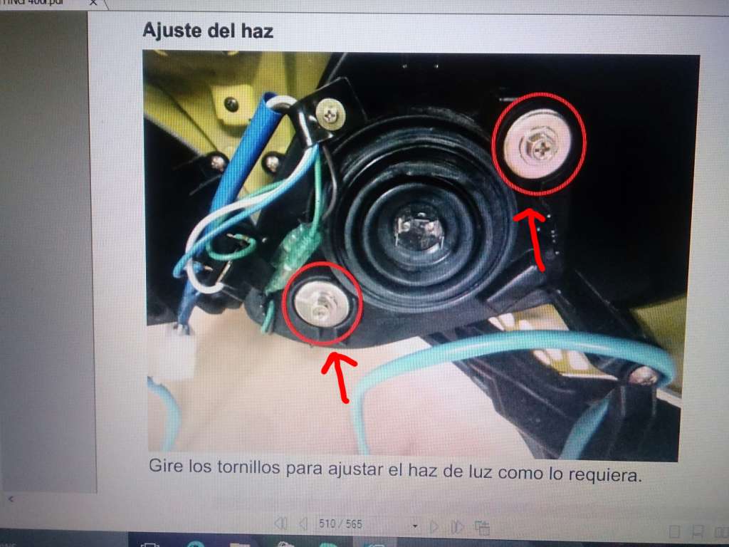

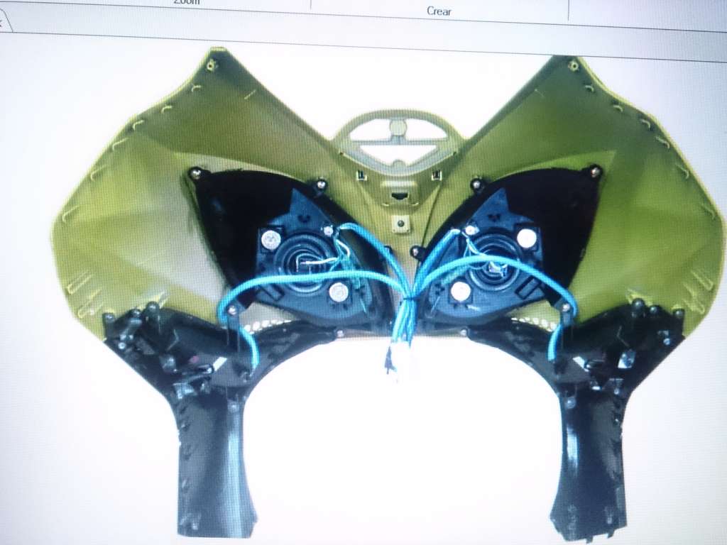

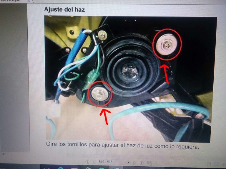

CUCUIBIZA Publicado 24 de Febrero del 2016 Compartir Publicado 24 de Febrero del 2016 Hola. Las lámparas son Philips. Doble óptica halógena HS1- 35/35W. Luz de posición por led. La mismas bombillas hacen de cortas y de largas. Lo que puedes hacer es regular el haz de luz, a lo mejor las llevas bajas. Aqui puedes verlo, giras el manillar y desde abajo puedes regularlas y cambiarlas. Los tornillos de arriba son para la altura y los de abajo para dirigirlas hacia los lados. Hay dos lámparas Un saludo paz_ Enlace al comentario Compartir en otros sitios web More sharing options...

CHISPA3 Publicado 24 de Febrero del 2016 Autor Compartir Publicado 24 de Febrero del 2016 Hola. Las lámparas son Philips. Doble óptica halógena HS1- 35/35W. Luz de posición por led. La mismas bombillas hacen de cortas y de largas.Lo que puedes hacer es regular el haz de luz, a lo mejor las llevas bajas. Aqui puedes verlo, giras el manillar y desde abajo puedes regularlas y cambiarlas. Los tornillos de arriba son para la altura y los de abajo para dirigirlas hacia los lados. Hay dos lámparas [attachment=39591]2015-12-17_22.55.43_2016-02-24.jpg[/attachment] [attachment=39592]DSC_2129_2016-02-24.JPG[/attachment] Un saludo paz_ Gracias Cucuibiza, me da la sensación que alumbran demasiado a los lados. Se supone que ya tienen qué salir bien reguladas del conce. Preguntaré en la primera revisión de la 1000kms si me las cambian llevándoles yo unas cómo favor... Enlace al comentario Compartir en otros sitios web More sharing options...
CUCUIBIZA Publicado 24 de Febrero del 2016 Compartir Publicado 24 de Febrero del 2016 De nada Luismanu. Puede ser que esten mal reguladas, a mi para los lados no me van, estan bien, lo que si es verdad es que vienen muy bajas. Si tienes ya pensado cambiarlas as eso, perfecto. Pero si lo quieres intentar, y sino le sirvira a otros, para regularlas mejor contra una pared, a unos metros y vas regulando y viendo, tampoco que quede muy altas. Os pongo un enlace donde el compañero bautis lo explica muy bien. http://www.forokymco.es/index.php/127-bricos-y-tutoriales/223414-regular-altura-de-las-luces Enlace al comentario Compartir en otros sitios web More sharing options...
